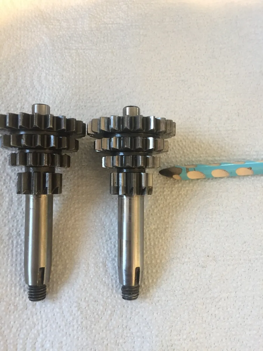

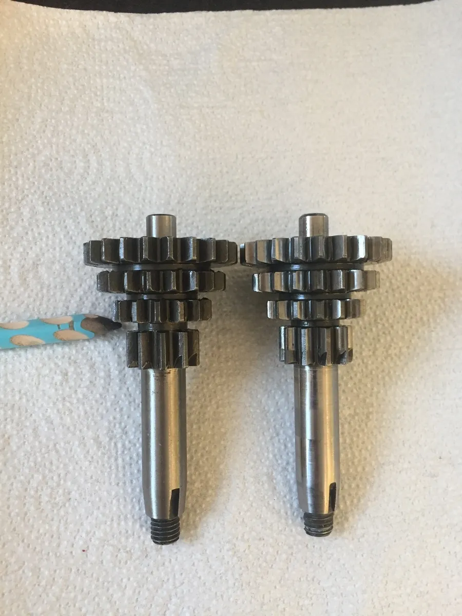

    Heute neue Nebenwelle neben die alte gelegt und gesehen, dass das erste Ritzel 2mm mehr Abstand hat zum zweiten (siehe Bleistift, links neue Nebenwelle).
    Die Frage ist nun, mit Distanzscheibe vor der Nebenwelle montieren oder ohne, damit sich das mit der XL2 Kupplung ausgeht? 🤷‍♂️
    Hab mal probeweise beide eingesteckt und geschaut, wie es sich mit den Gangrädern ausgeht. Da spurt die neue Nebenwelle früher am Kicker-Ritzel ein. Wenn man das jetzt weiter denkt und ich jetzt noch zusätzlich mit einer Unterlagsscheibe die Nebenwelle unterlegte, würde sich dieser Effekt ja verstärken, oder was meint ihr?
    Tendenz wäre bei mir, ohne Unterlegung montieren.

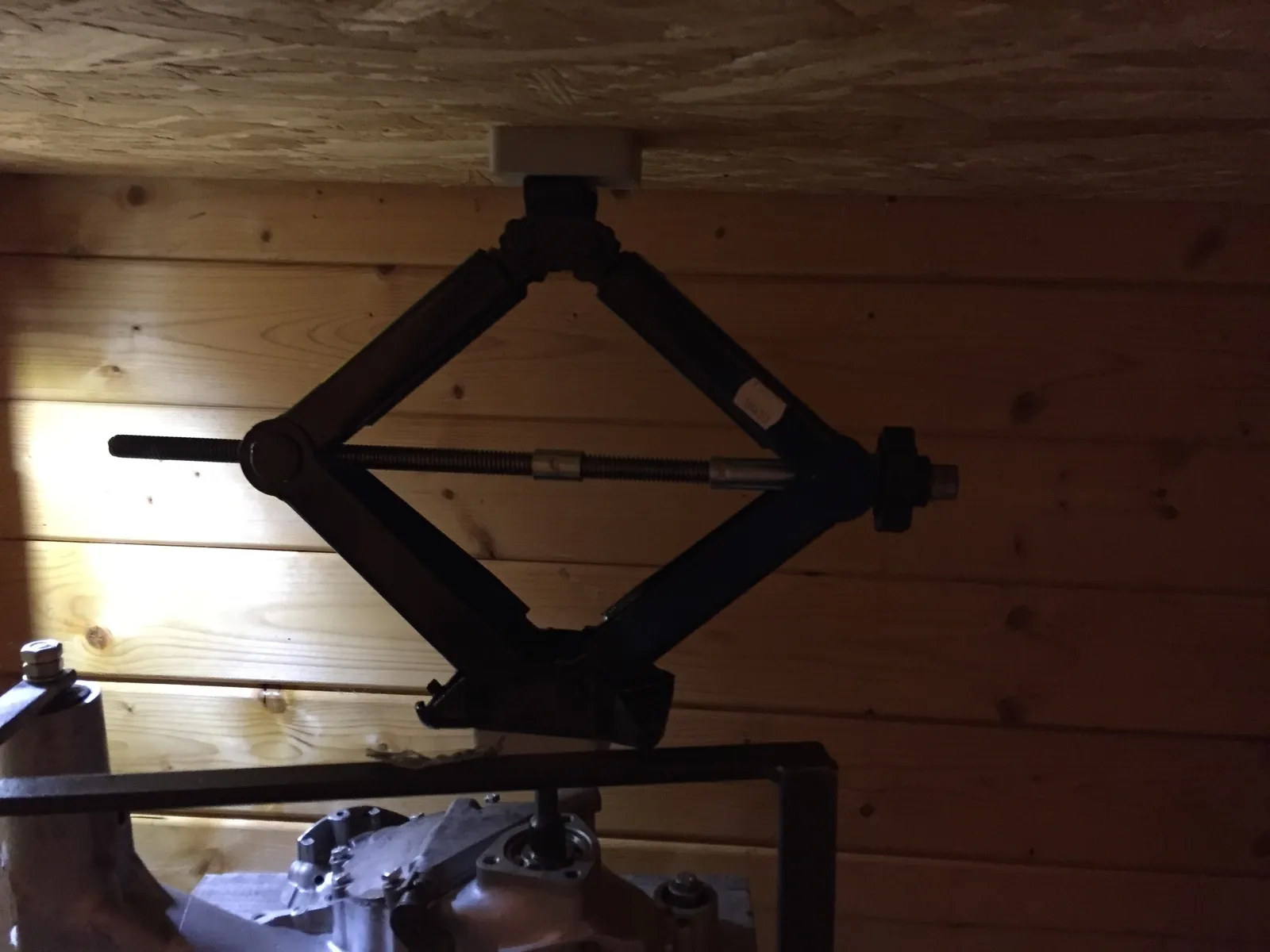

    Hauptwelle (neu) musste wieder raus.
    Ging ums verrecken nicht raus. Man klopft jetzt nicht auf der Welle rum wie ein blöder, sondern baut sich aus der Werkbank, nem Wagenheber und Holz eine „Heimpresse“ und drückt das Drecksteil raus 😜😘

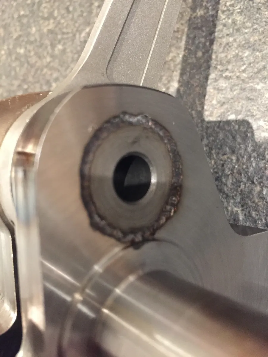

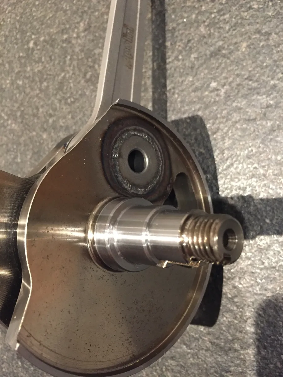

    Prinzipiell war ich mit der Mazu Welle echt zufrieden. Habe durch den Klemmer aber nicht mehr das Vertrauen gehabt und auch sonst steht Mazzucchelli von der Wertigkeit hinterher sagen unter anderem Kollegen.
    Die Polini KuWe hatte ich ja neu bezogen und durch Montage-Fehler geschrottet. Der Keil hat die Nut zerdeppert. Motor ist damit keine Minute gelaufen :-1
    Würde auf alle Fälle beide gegen verdrehen verschweißen lassen.
    Die Frage ist nun, nochmal neu beziehen und sehen was er wirklich kann oder ganz andere Welle im Segment bis 200,0 EUR?
