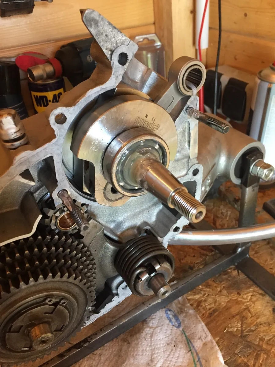

    ich habe mich gefragt, ob es Unterschiede gibt, qualitativ, was die Einlass-Steuerzeiten angeht oder auch sonst ggf. Erfahrungen, die ihr gemacht habt mit diesen beiden Kurbelwellen:
    Polini: https://www.scooter-center.com/de/kurbelwelle…number=P2100057
    BGM: https://www.scooter-center.com/de/kurbelwelle…?number=BGM2401
    Mir scheint als sei die Polini mit dem CNC gefrästen Pleuel etwas hochwertiger. BGM Welle ist geschmiedet.
    Ist der Preisunterschied gerechtfertigt? Wie seht ihr das?

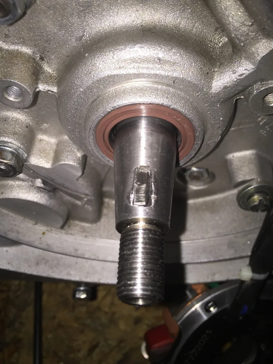

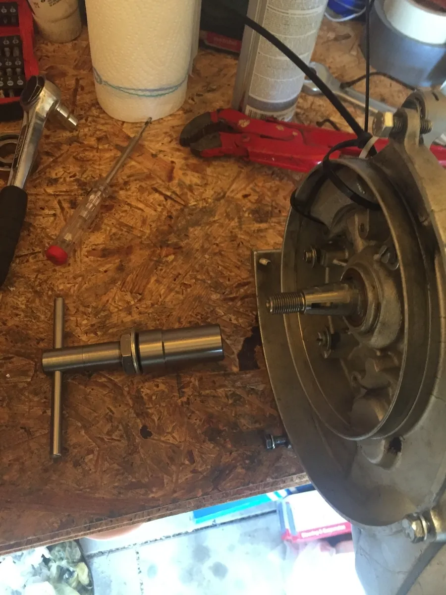

    Ich vermute, dass ich den Keil nicht sauber durch die Führung des Polrades bekommen hab. Er muss sich verkeilt haben, sonst kann ich mir diesen Schaden so nicht erklären. Das Polrad lief unrund als ich es abzog.
    Sehe da sehr viel Fett auf dem Konus, hoffe das hast du vor der Montage abgewischt, ansonsten könnte das Wegscheren daran liegen, das nur der Keil den Magneten getragen hat…
    Nein, das hab ich tatsächlich so gelassen =O
    Edit: auf dem Konus abgewischt und mit Bremsenreiniger fettfrei gemacht, aber auf dem Kugellager gelassen. Kann sein, dass es wieder rausgedrückt ist und der Konus wieder schmierig wurde
    "Nur das mit dem Polradkeil verstehe ich nicht. Wie kann das so kacke aussehen nach einmal Kicken? ist mir irgendwie unverständlich. Was wurde den da für ein Butterzopf Stahl bei der Kurbelwelle verwendet?
    Normalerweise braucht es schon grobe Gewalt damit die Nut in der Welle so aussieht... normalerweise bricht der Keil aber die Nut lässt dies relativ kalt..."

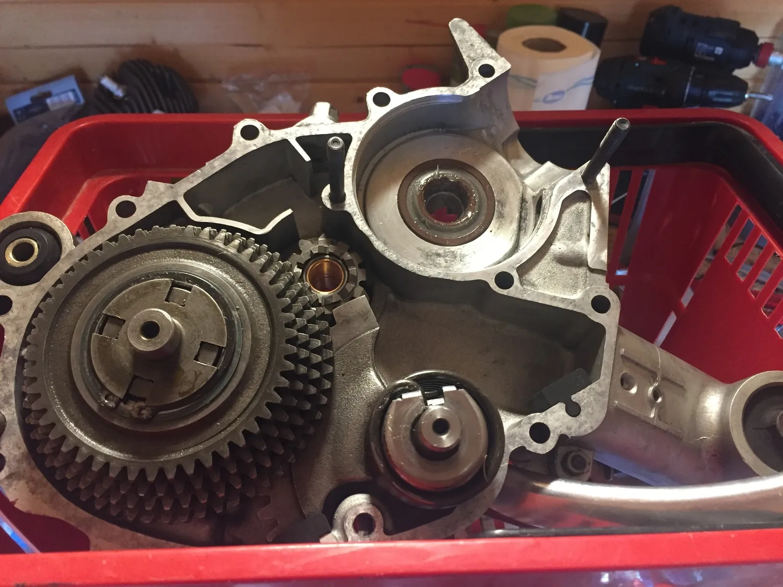

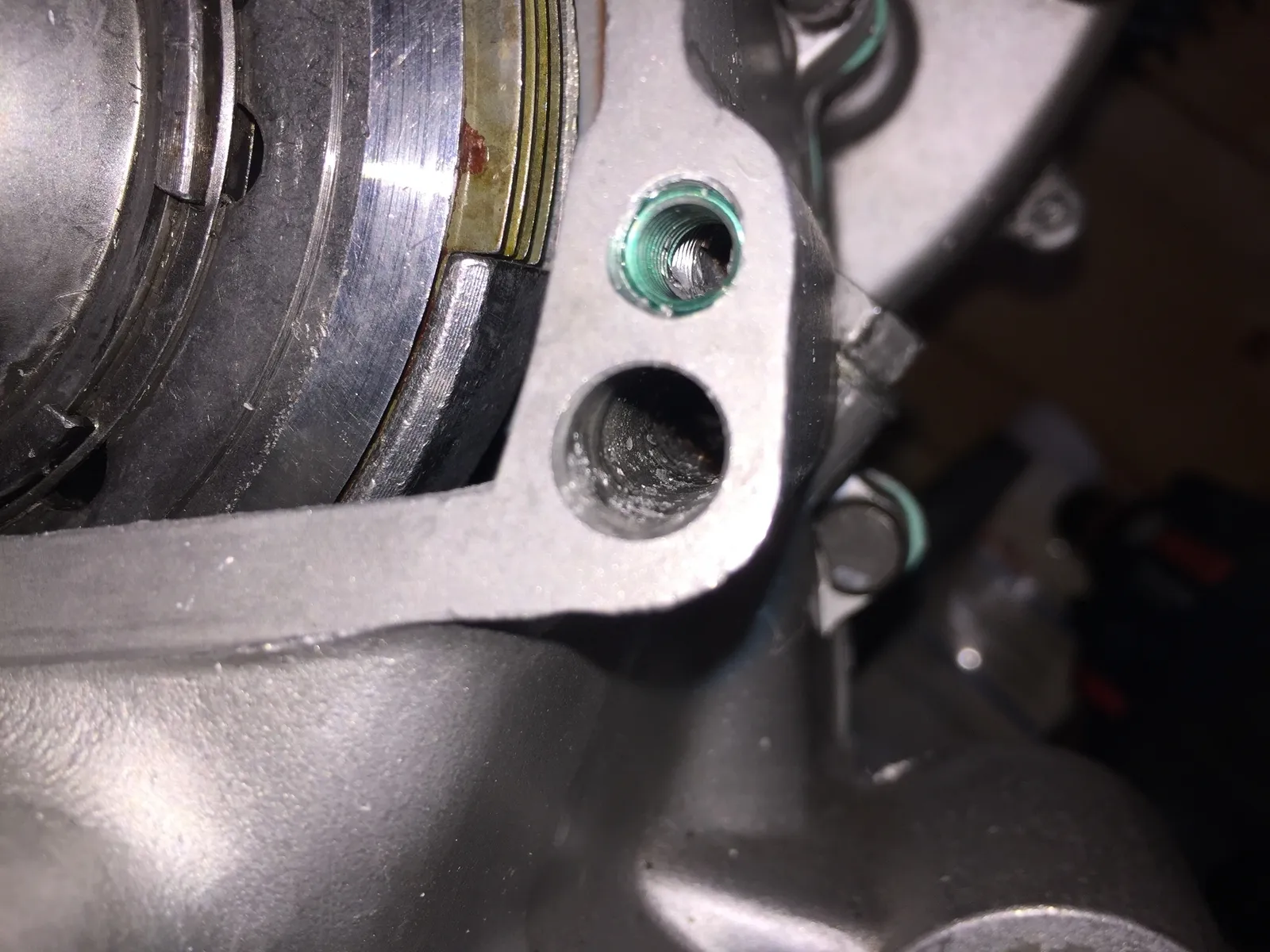

    Nicht nur, dass ich den Wellen-Dichtring falsch herum eingebaut habe (wie dicht muss man da sein?) und noch mal spalten musste. Nicht nur weil ich das Kupplungsdeckelgewinde geschrottet hab. Das Gewinde dann zwar nachgeschnitten, aber auch zum Ölführungskanal durchgebrochen bin, den dazugehörigen Helicoil, der eigentlich die Lösung des Problems sein sollte zweimal ansetzen musste damit er nicht klemmt.
    Der Höhepunkt war gestern Abend. Kick Versuch 1 im Motorständer- metallisches Geräusch -> Keil abgeschert -> Kurbelwellenstumpf und Führung Halbmondkeil geschrottet. Die schöne neue Kurbelwelle! :-1
    Ich krieg voll den Rappel. Aber es hilft nix - alles nochmal auf los.

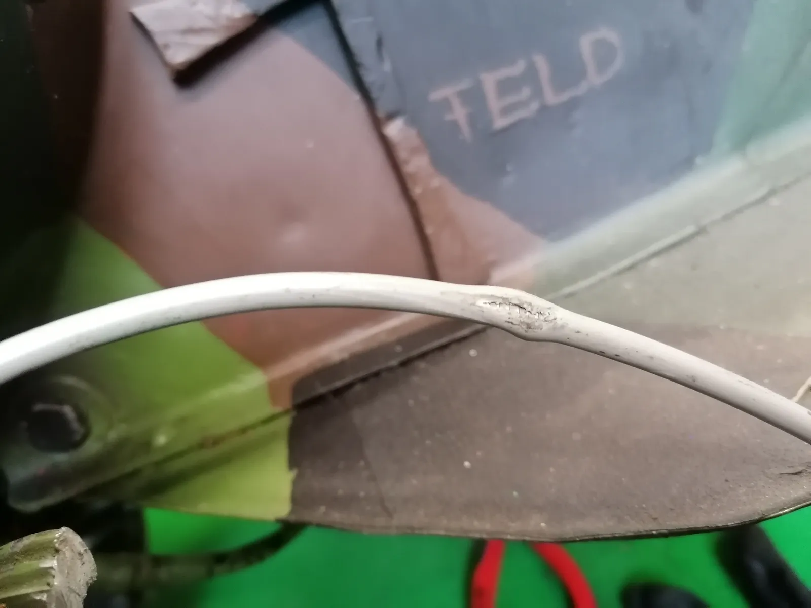

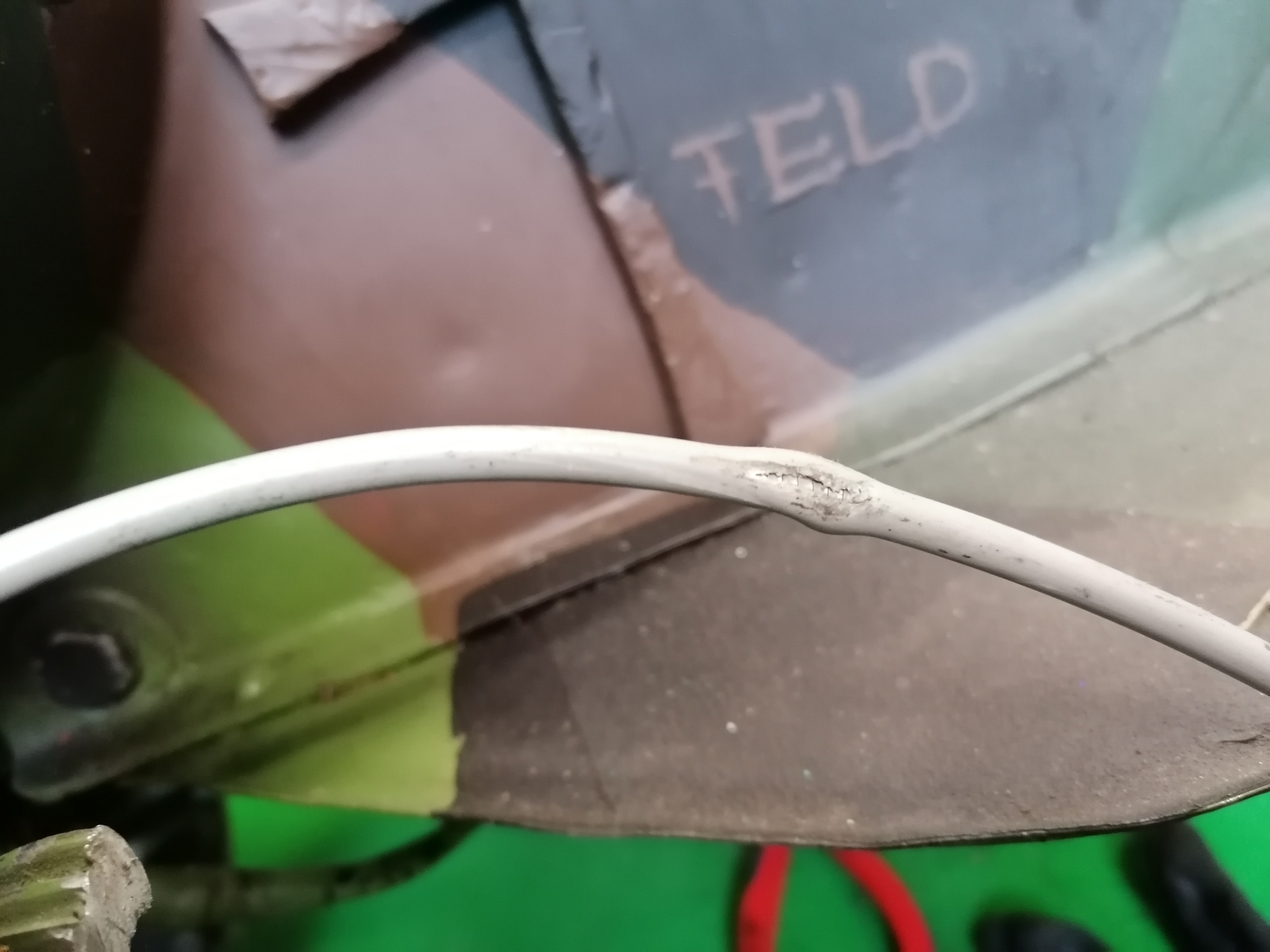

    Habe mir heute mal die Special vorgenommen. Schalten ging ja Sau schwer
    Hatte nen verdrehten Zug vermutet. Einen konnte ich komplett so raus ziehen. Der andere wollte absolut nicht raus. Bremspedal gelöst und dann ging's...
    Also mal neue Züge rein machen und hoffen daß es das war...
    Sehr wahrscheinlich die Ursache gefunden. An eine verbogene Schaltgabel will ich jetzt nicht denken.
