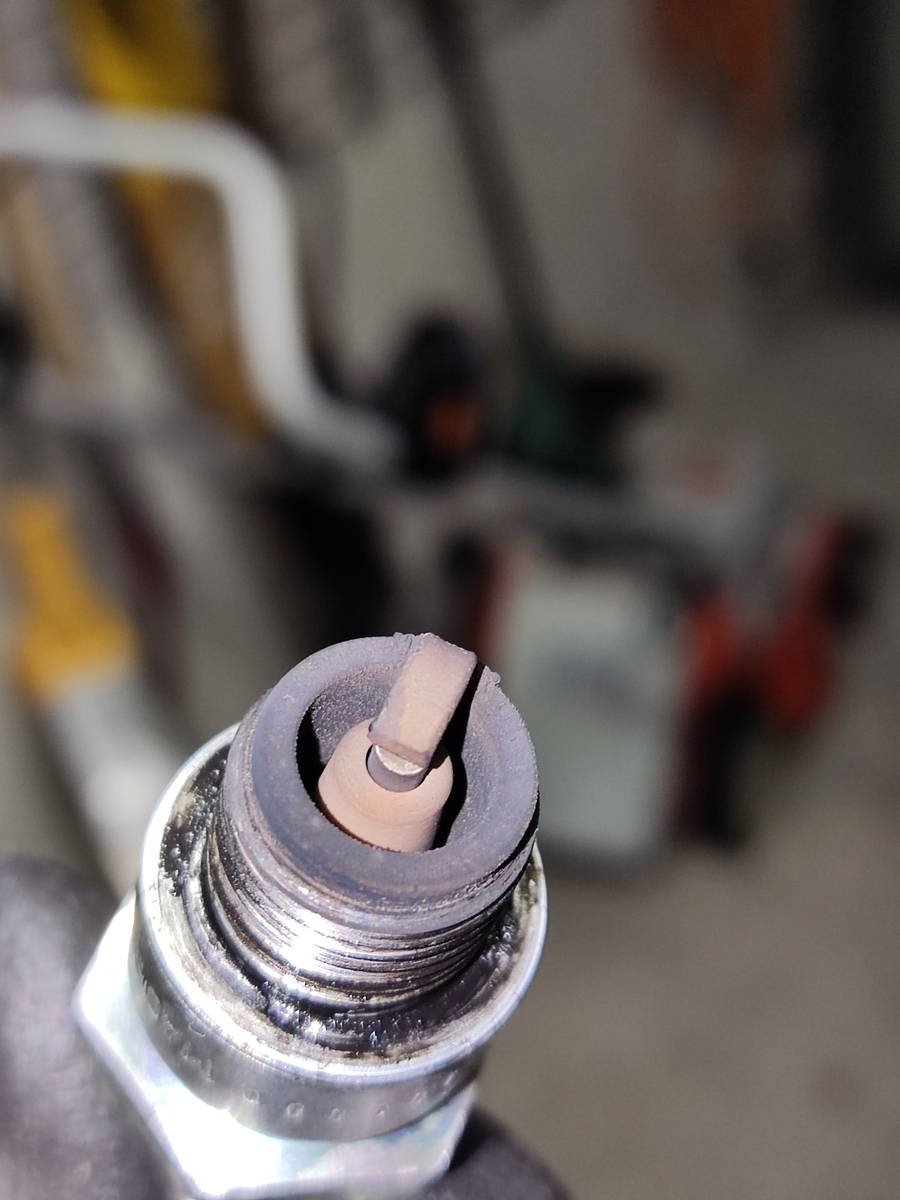

    So, mit der HD 80 läuft er gut mein pinasco 102. Das kerzenbild sieht auch gut aus?! Danke

    Kerzenbild ist nach meinem Geschmack fast etwas zu hell. Aber schonmal gar nicht schlecht.

    Wäre sogar noch runter gegangen mit der düse. Lass ihn dann erstmal so. vielleicht probier ich die 82 noch

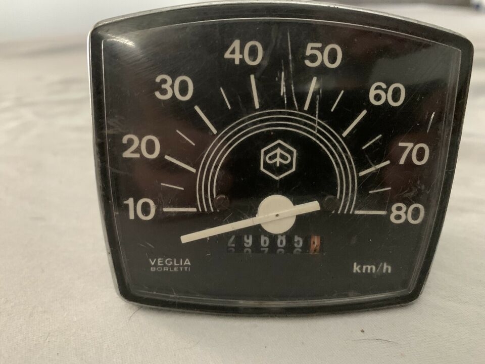

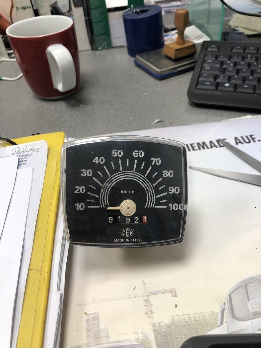

    Hat jemand schon einmal diesen Tacho gesehen ?

    ne, sollte der nicht bei 0 losgehen?
    ein spanischer ist es nicht, der geht bis 120

    Ein Orginaler Tacho fängt bei 10 an
    Den Kawa zeigt wird wohl ein nachgemachter zu sein

    Oha, dann ist das bei den V50 wohl so - die Tachos (welche hier liegen) fangen alle bei 0 an, sind aber von LF

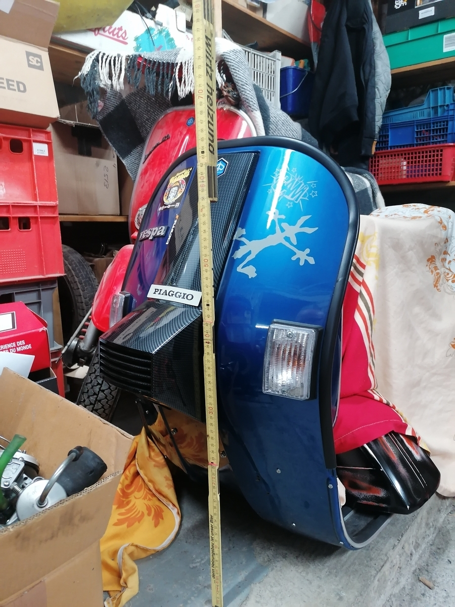

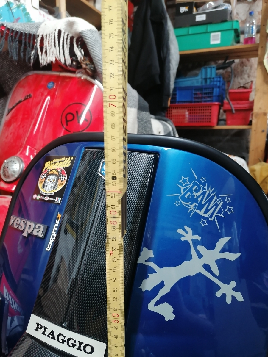

    Hallo, kann mir einer sagen wie hoch der Rahmen von einer Vespa pk 50 ist. Muss das für einen Transport wissen aber finde keine Angabe wie hoch wirklich nur der Rahmen ohne Lenker und so ist. yohman-)

    ca. 68 cm vom Bodenblech bis zur Oberkante ...

    Danke

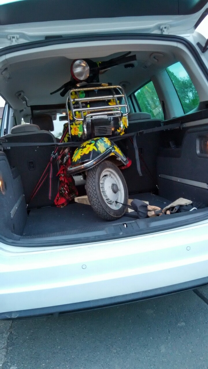

    sinnlos-) Transportbilder!
    Z.B. SOLCHE:

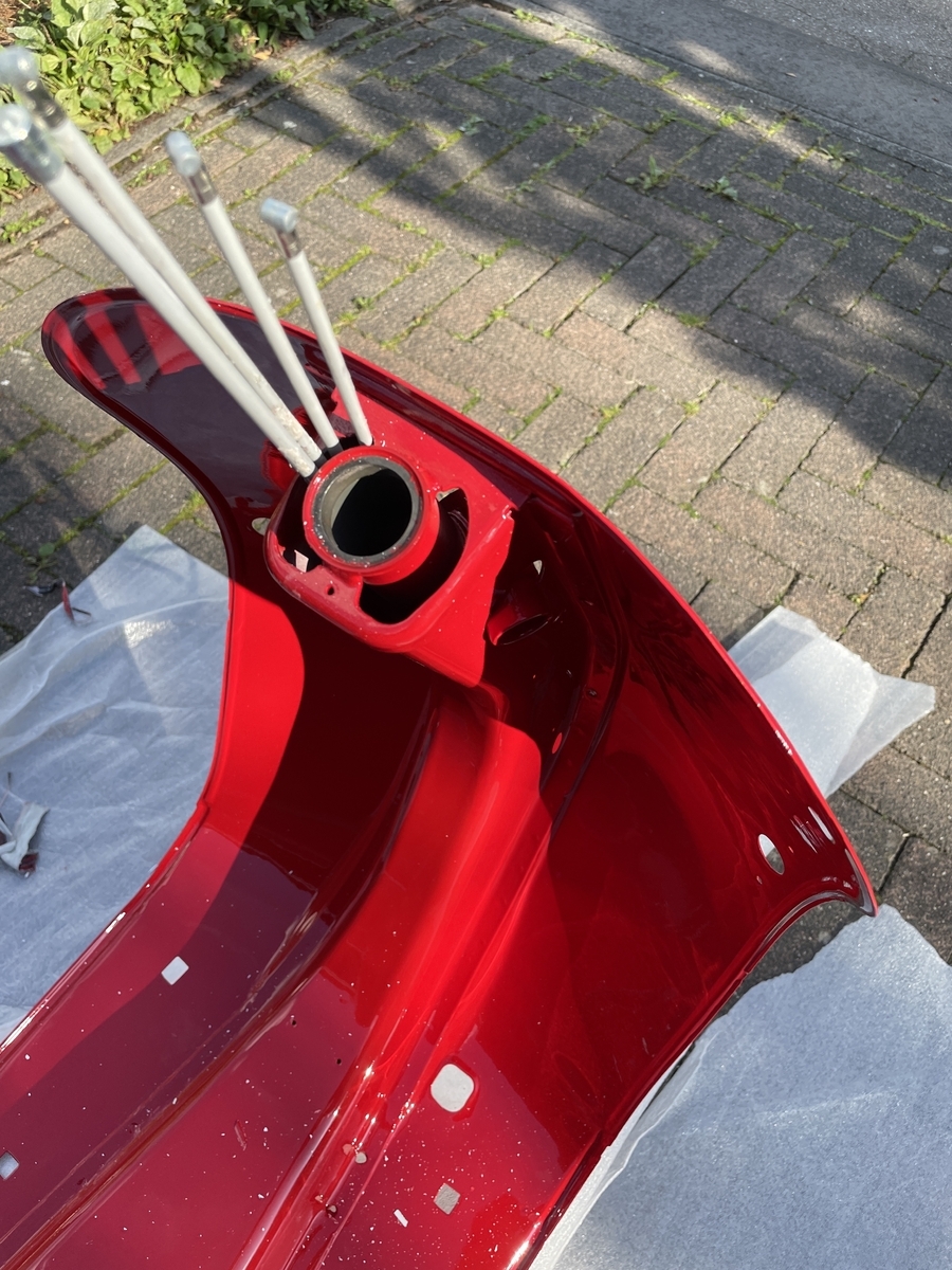

    Bin gerade dabei meine Vespa wieder auf zu bauen, das erste mal….deshalb kommt noch bestimmt die eine oder andere frage. Jetzt zu meiner ersten. Welche Züge kommen oben rechts raus. Keiner ? Oder nur der Gaszug ?

    Rechts Gaszug
    Edit: Vorderrad-Bremse durch das Lenkrohr

    Nur der Gaszug kommt rechts, Bremse geht durchs Gabelrohr ;)
