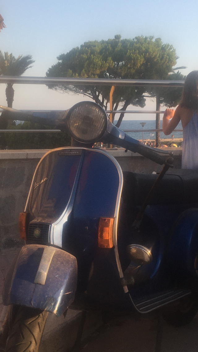

    Im Urlaub in Spanien wohl irgendwo den Randstein rasiert. Zum Glück ist nichts schlimmeres passiert auf der Reise. Ein Tankwart hat mich darauf hingewiesen. Auch der Rechte hat nen Riss in der Seite.
    Also gleich zwei neue geordert und kann sie morgen montieren lassen. 400 Ocken im Eimer…
    Dafür werde ich täglich mit dieser Aussicht und anderen Sachen verwöhnt 8o
