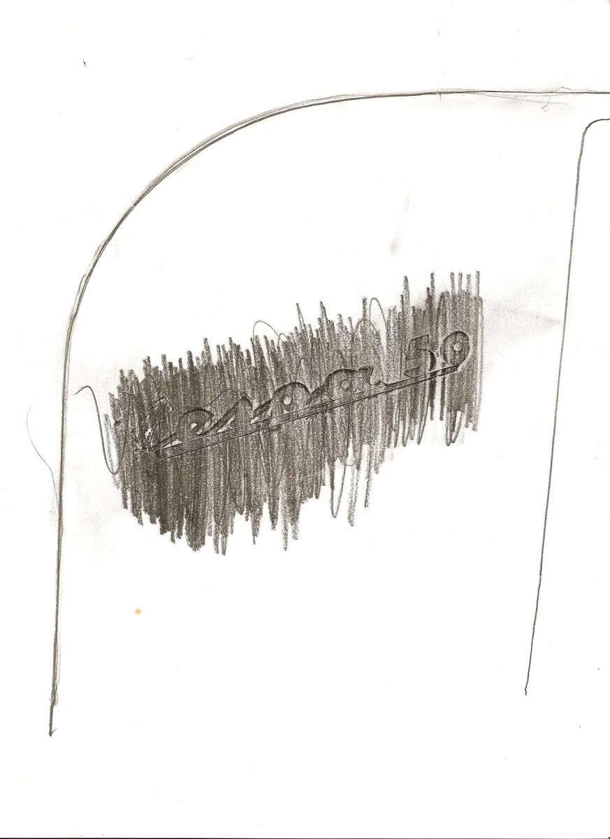

Ist 1:1, das ist ja der Vorteil! Ausdrucken, auf Beinschild halten und dahinter den Schriftzug positionieren. Sollte Dein PC das größer/kleiner speichern, einfach mit gegebenem Faktor vergrößern/-kleinern (mit GIMP z.B.). Dadurch, dass das 'ne komplette Zeichnung ist, vergrößert/-kleinert sich das ja verhältnismäßig gleich -> also mit demselben Faktor! Musste mal die V50-Beinschildhälfte ausmessen und die Zeichnung dann ggf. angleichen...

Anbei die "technische Zeichnung"... ![]()
LG, Alex
Du fragtest ja nach der genauen Schriftzug-Position. Kann das verstehen, bin auch so pinibel! Wenn Du da noch was brauchst, sag bescheid. Auf meiner V50 war der geklebte blau-schwarze Zug drauf (allerdings nur noch espa 5 ...
und ich habe ein A4-Baltt rübergelegt, Beinschildkante nachgezogen und dann mit Bleistift über das Logo -> Münzeffekt! So sieht man auf den Millimeter genau, wie der Schriftzug platziert werden muss!
