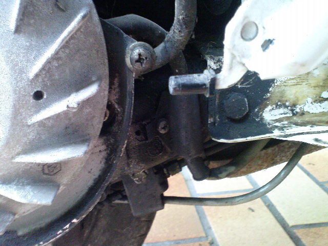

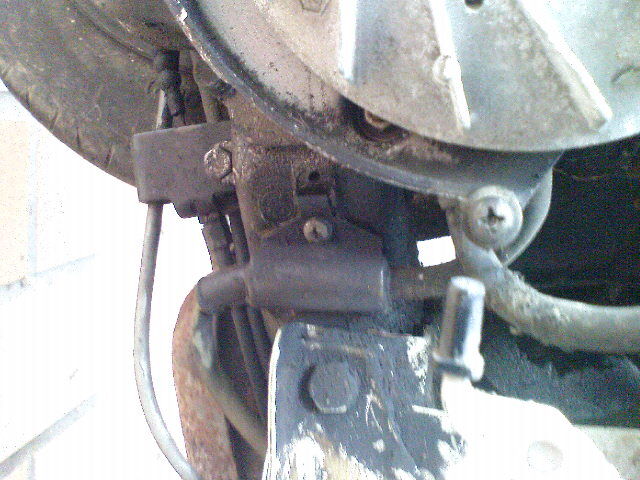

Dein Vater irrt. Da ist nichts zum reindrücken, wohl aber zum drehen. Das schwarze runde Teil ist der Zündschalter. An dem Ende, was in das angeschweißte Röhrchen am Rahmen gesteckt wird, müsste eine T-förmige Vertiefung sein, in die in montiertem Zustand ein passendes Gegenstück des Schließbolzens (das Metallteil, was die Lenksäule in abgeschlossenem Zustand blockiert) eingreift. Wenn du einen breiten Schraubendreher da rein steckst und drehst, kannst du die Zündung auch einschalten. Hat aber das gleiche Ergebnis, wie den von kasonova markierten Stecker am Motor zu trennen.
Aber ich kann den schalter so ohne probleme reindrücken und es klickt dann immer^^

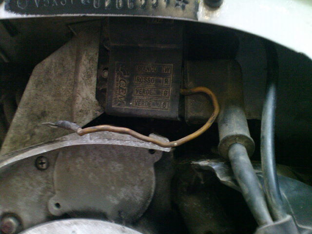

Jau, erstens (1) diese Schraube rausdrehen, zweitens das Blech abnehmen, drittens dahinter Stecker und Kupplung trennen (auseinander ziehen). auf dem zweiten Bild das braune Kabel muss da (elektrisch leitend) angeschlossen werden.

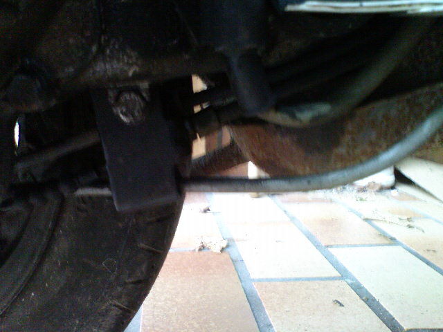

Aber was genau muss ich abziehen? Hab mal eben nen paar Bilder gemacht von der Karre kann mir das einer makieren?
Und wohin kommt das Gelbe Kabel von der Zündung?

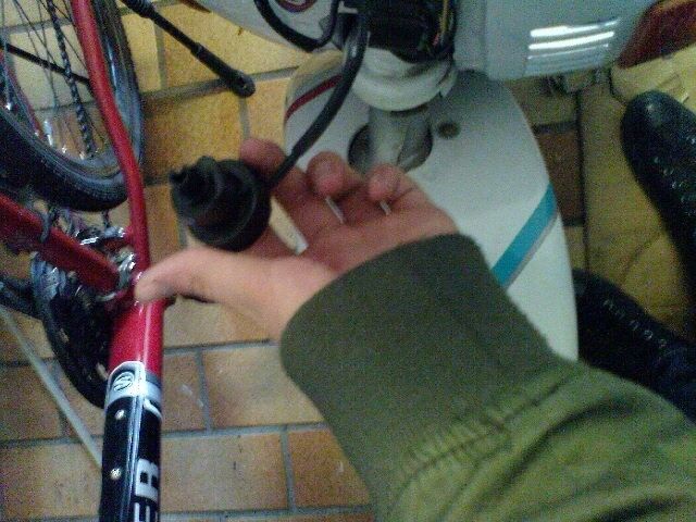

Kann ich nicht dieses Teil was ich in der Hand habe rein drücken? Und dann den Motor starten? Das ist doch für die Zündung??

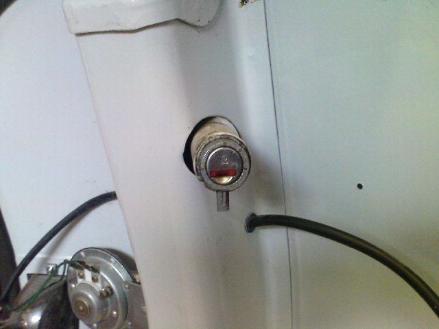

Wie steht denn das Schloss ? Schlitz senkrecht, quer oder die 15° nach rechts?

Edit: So steht es im moment. Sieht schlecht aus oder ?-.-

Nein so geht das nicht. Das Schloss hat drei Stellungen, "LOCK" abgeschlossen der Schlüssel steht quer, "OFF" der Schlüssel steht senkrecht, der Lenker lässt sich bewegen, aber der Motor lässt sich nicht starten, erst in der dritten Position "ON" lässt sich der Motor starten, Schlüssel so 15° nach rechts. Bedienungsanleitung hast Du nicht?

Ah Hab net gesehen das du ne PN geschrieben hast war die ganze zeit nur untem im Thread Das Zündschloss ist hinten abgeklemmt. Mein Dad meint ich müsst es einfach nur reindrücken? Also Festhalten und dann versuchen sie zu starten?

Das Lenkerschloss ist nicht eingerasten, ist der Schlitz des Schlüssels senkrecht? Wenn ja brauchs Du nicht bohren. Ich schick Dir ne Mail wo das alles beschrieben ist. Der neuen Schlosssatz muss für ne XL2 sein, besteht aus zwei Schlössern und zwei Schlüsseln, denn das Schloss im Sitz muss Du auch tauschen.
