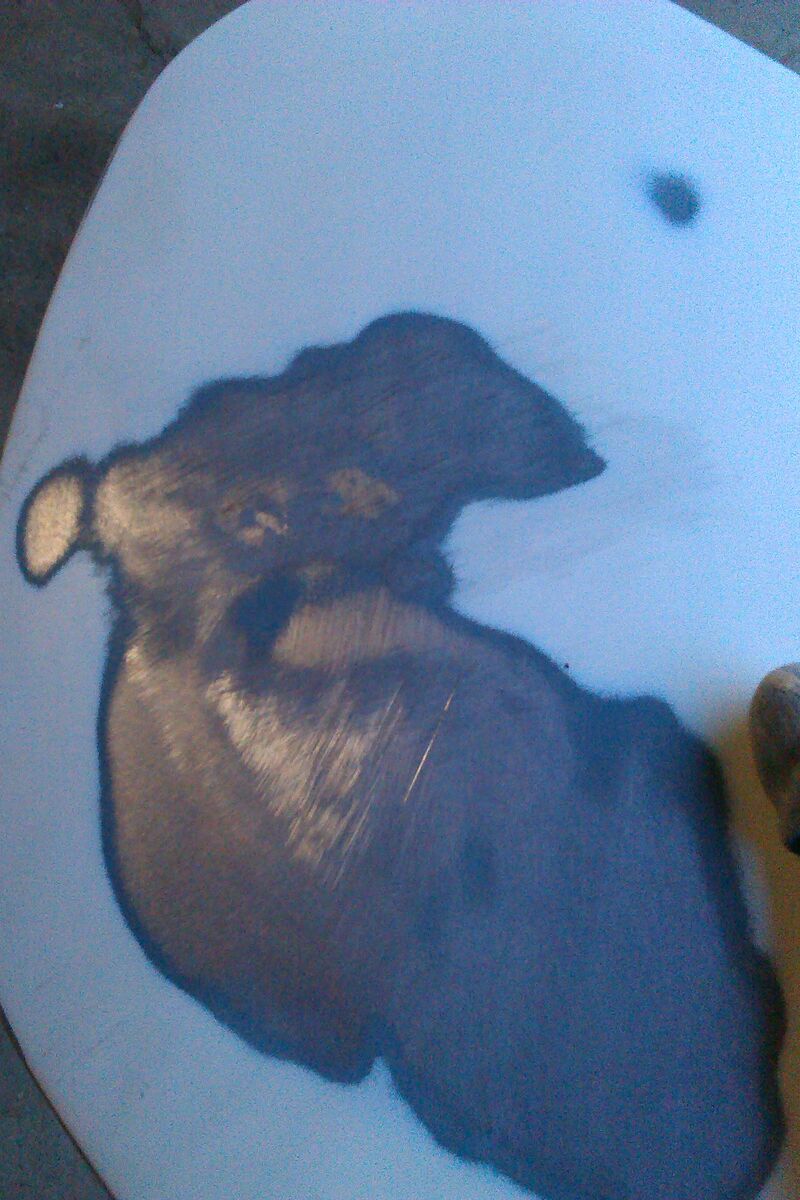

    also ich vom fach als lackierer
    gebe da dem vespaschieber vollkommen recht eine o altlackierung ist ehrlich (aber auch nicht immer) nur nicht unbediengt mehr wert
    den ich habe auch schon eine hier gehabt da dachte mann es wäre o lack war es aber nicht( spachtel drunter) es gib auch alte vespen die damals kurz nach dem kauf gestürtzt sind und bei einem fachman vor 20 jahre oder mehr nachlackiert wurden dann sehen die alten nachlackierten uni farben auch aus wie die originalen alt verblassten
    also immer vorsicht beim eierkauf ich habe deshalb immer schichtdicken messgrät dabei

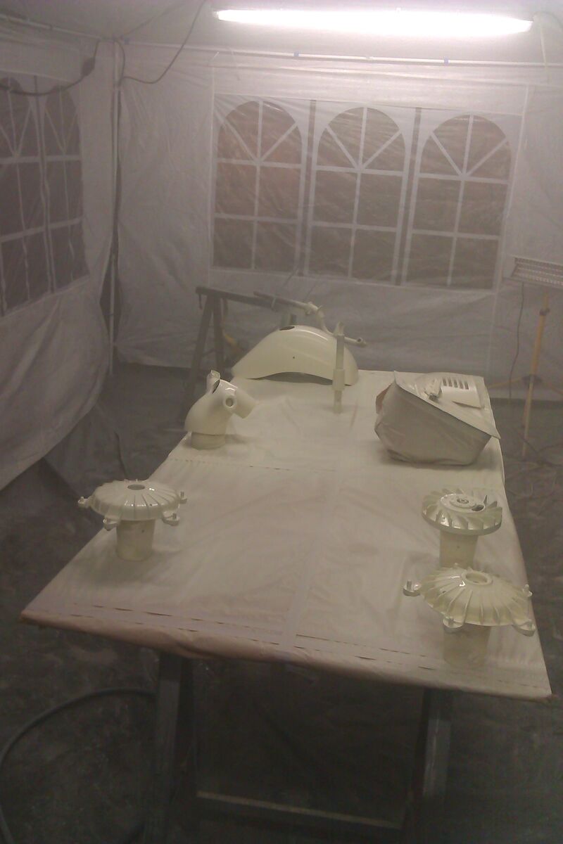

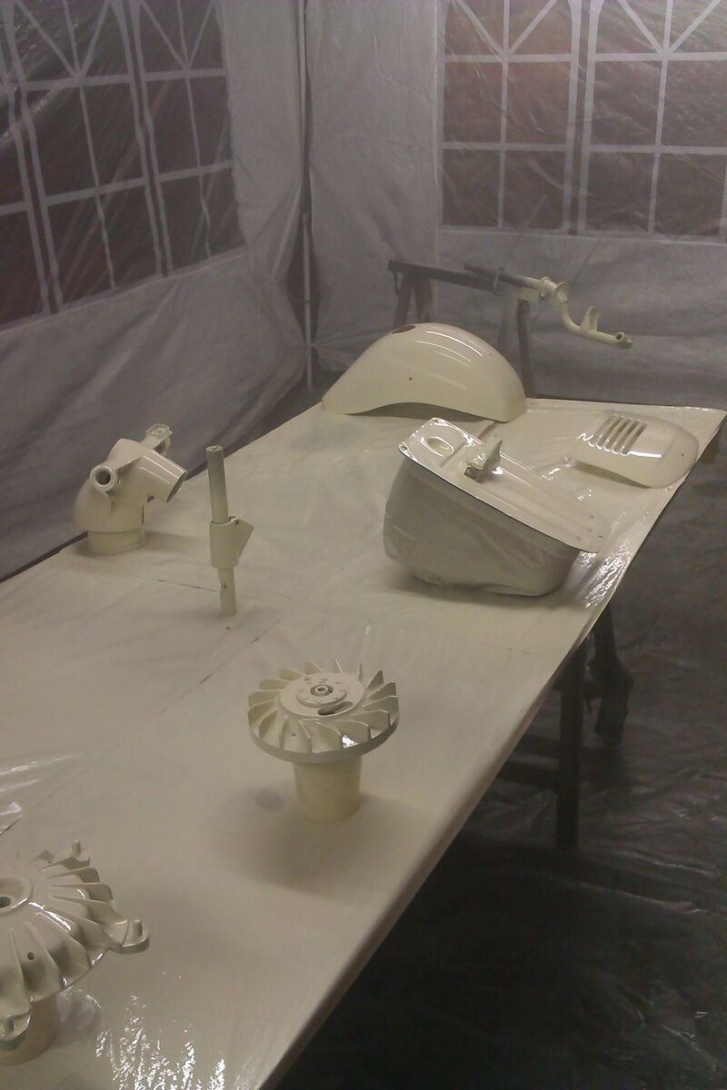

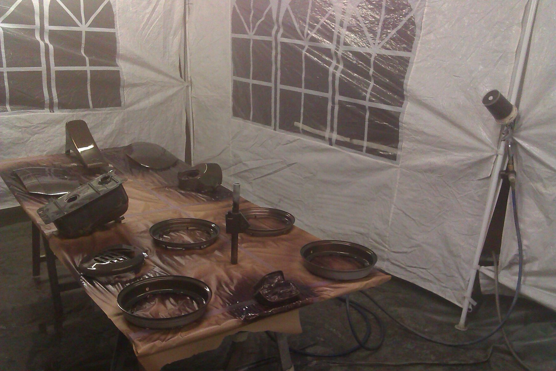

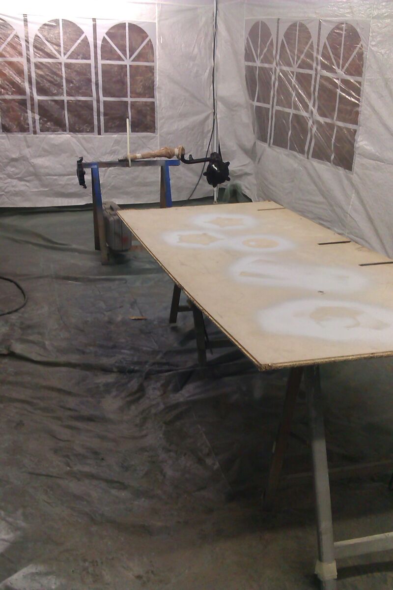

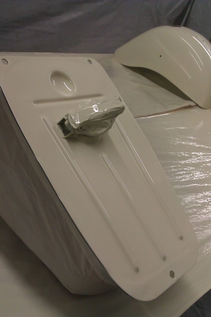

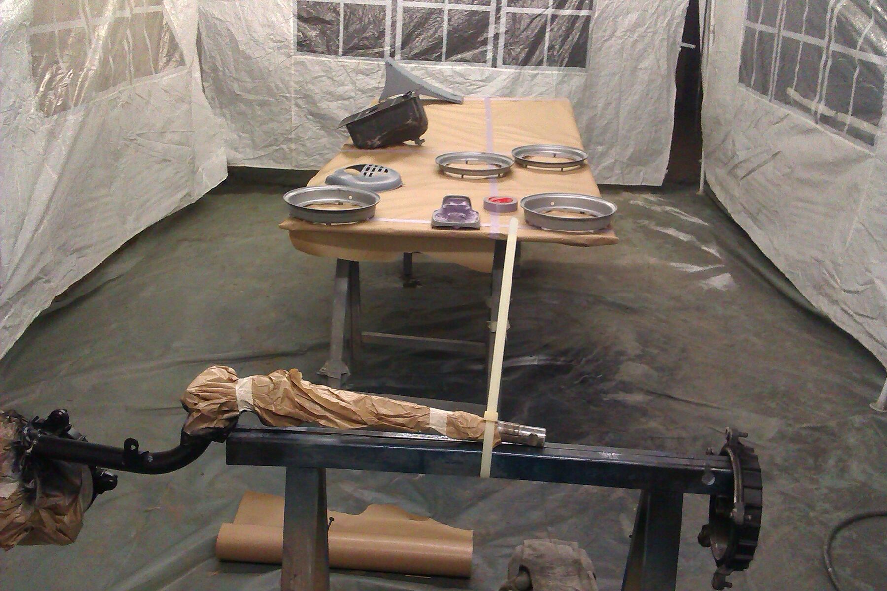

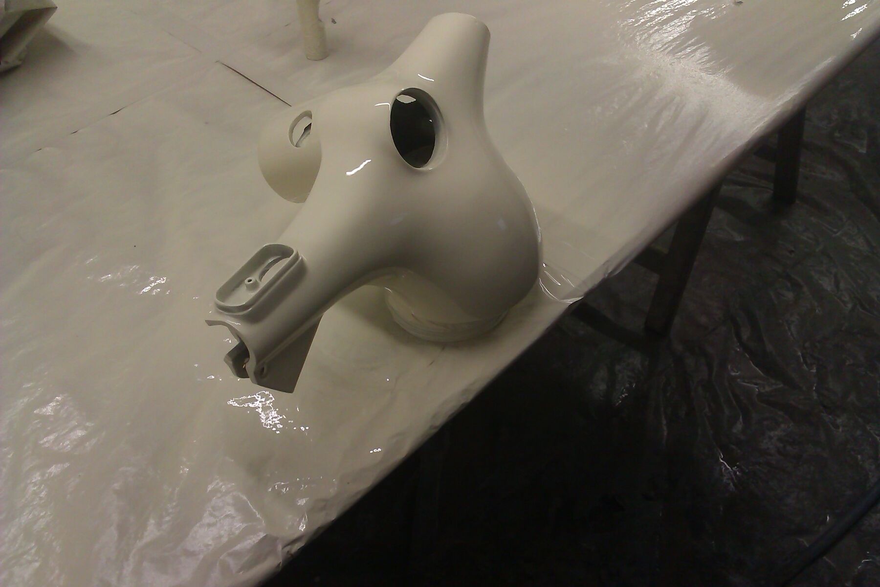

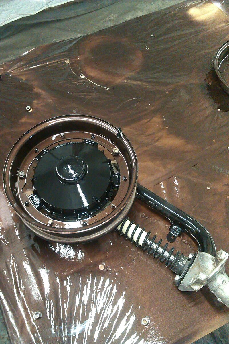

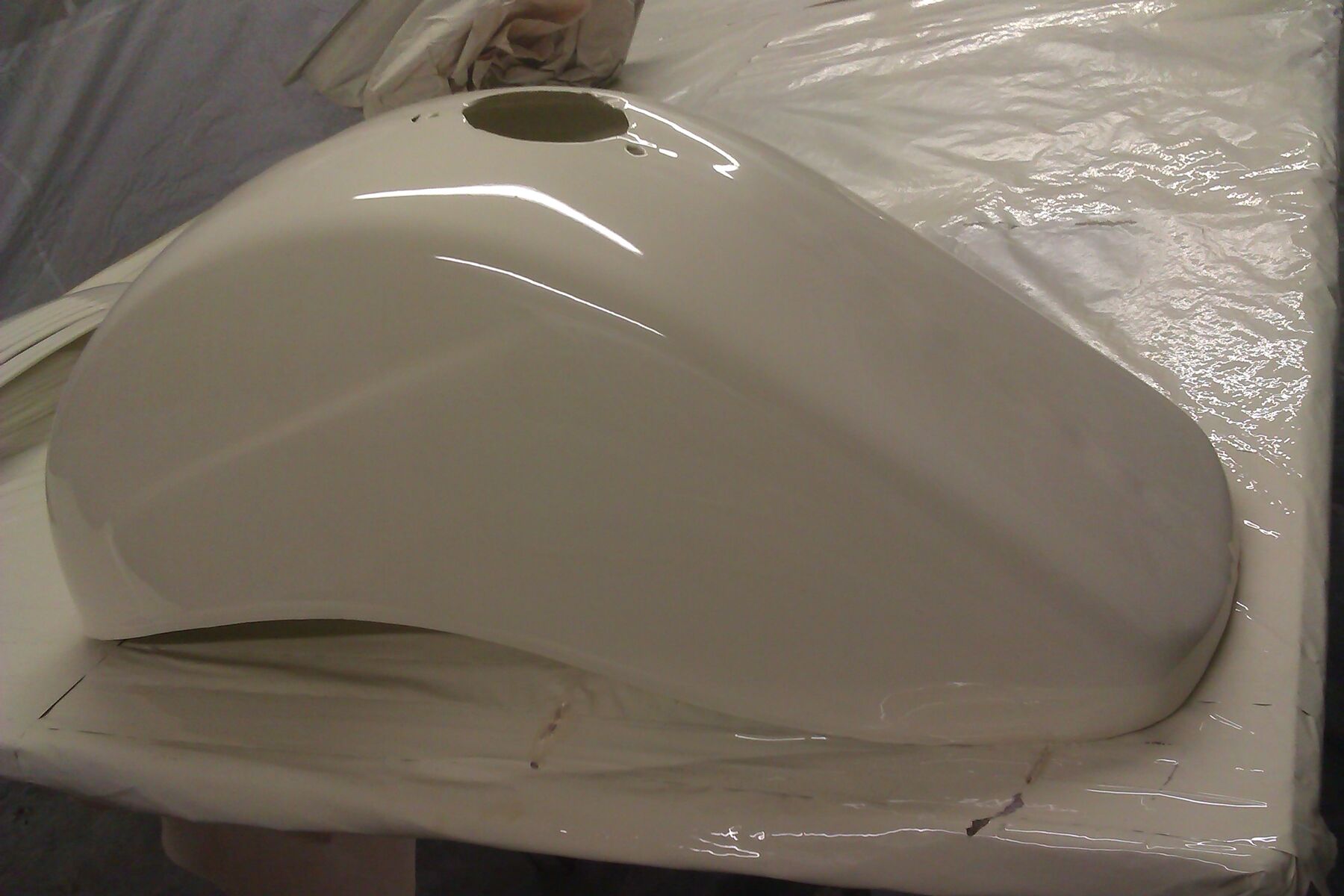

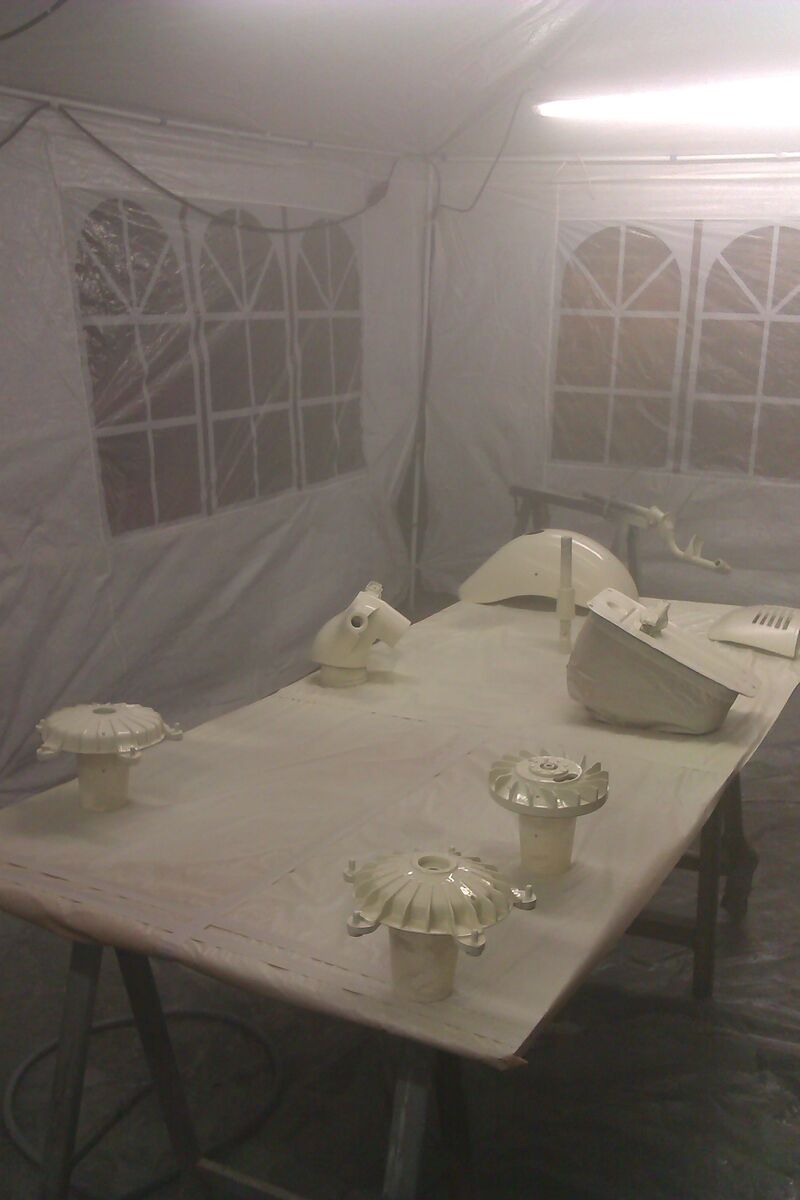

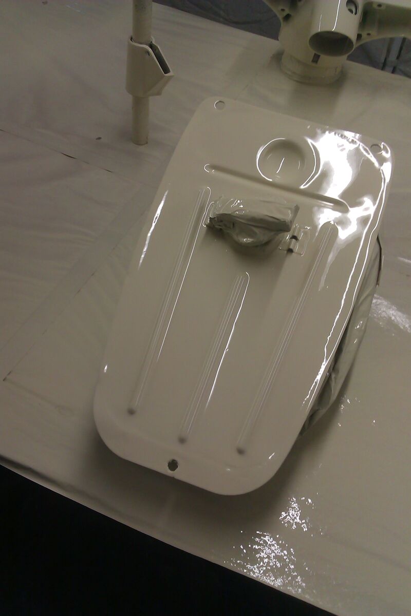

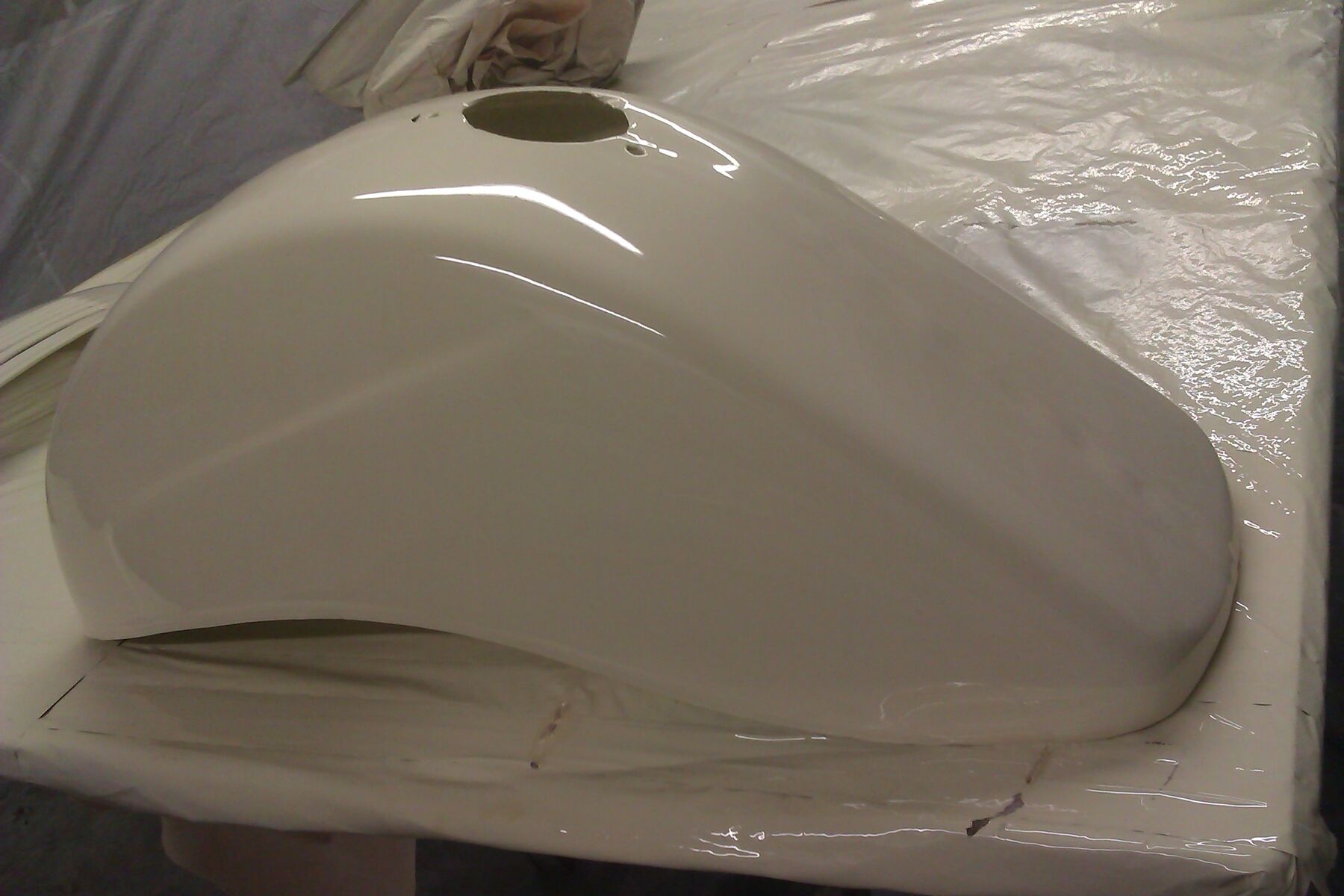

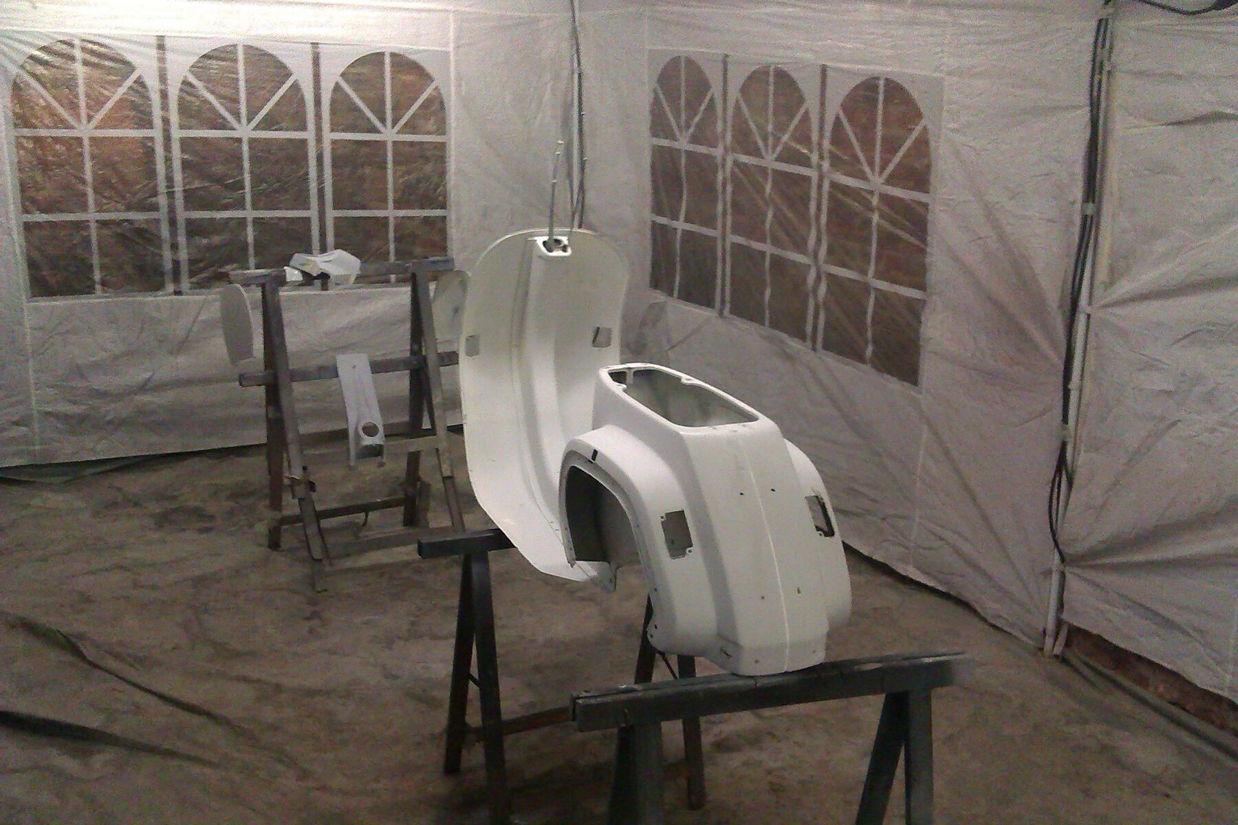

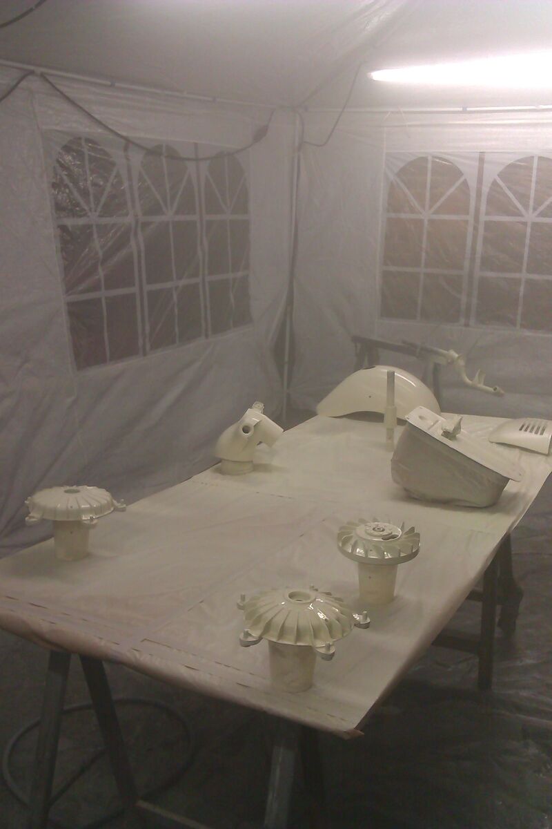

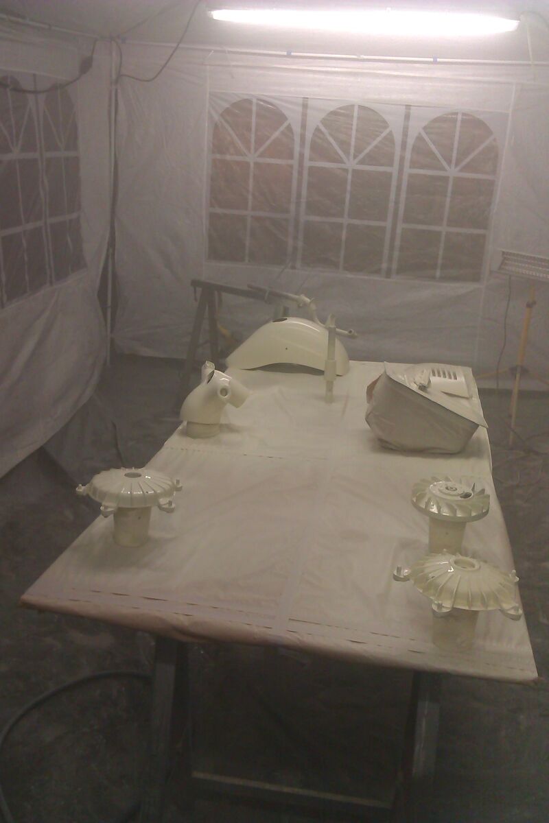

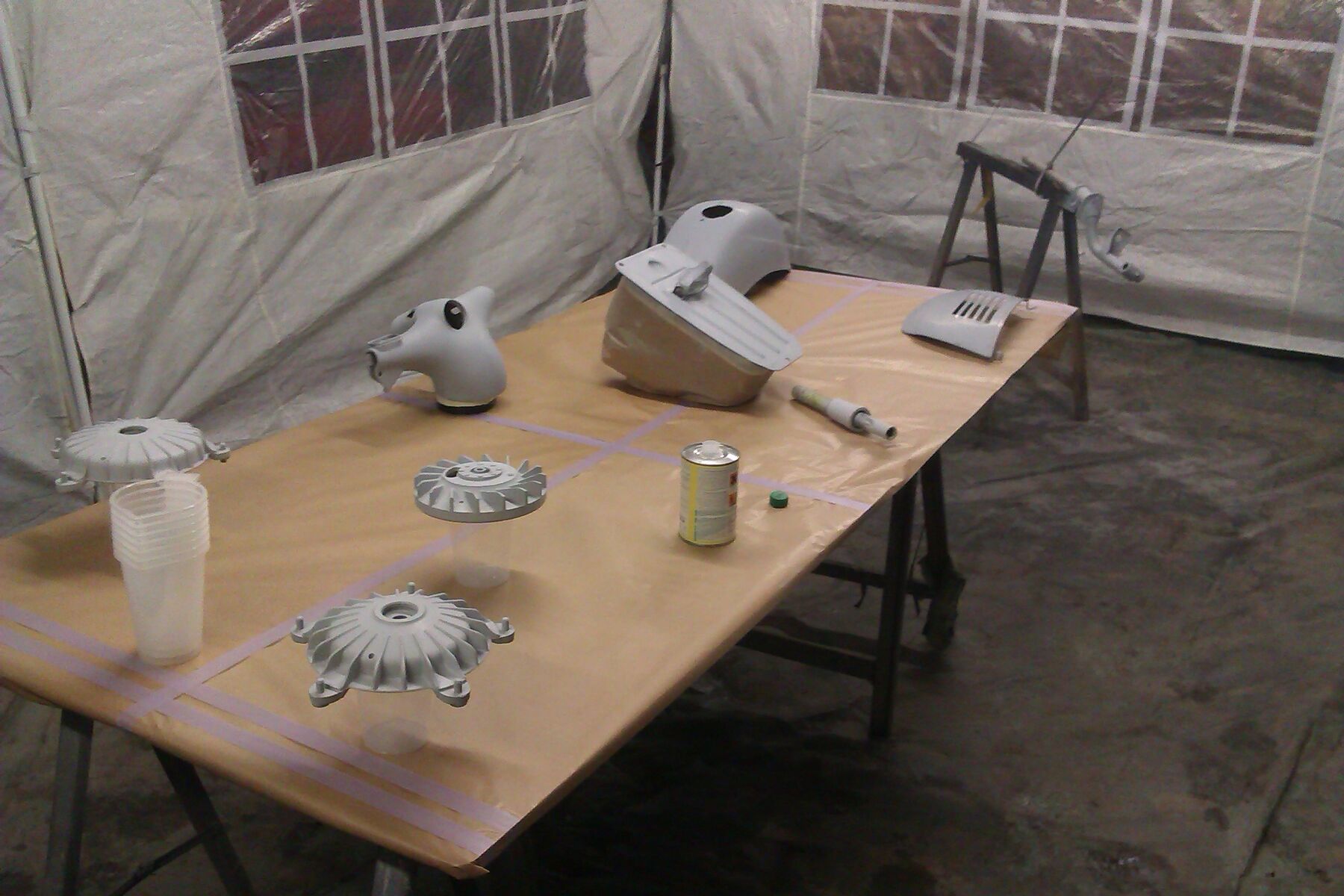

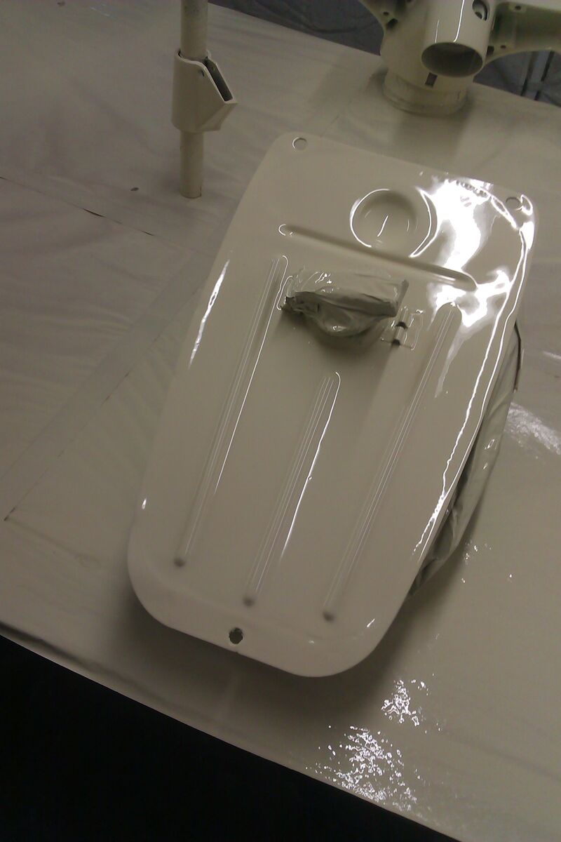

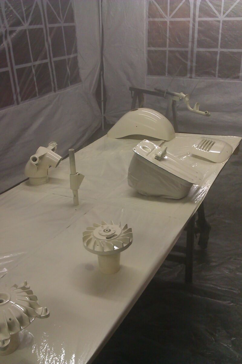

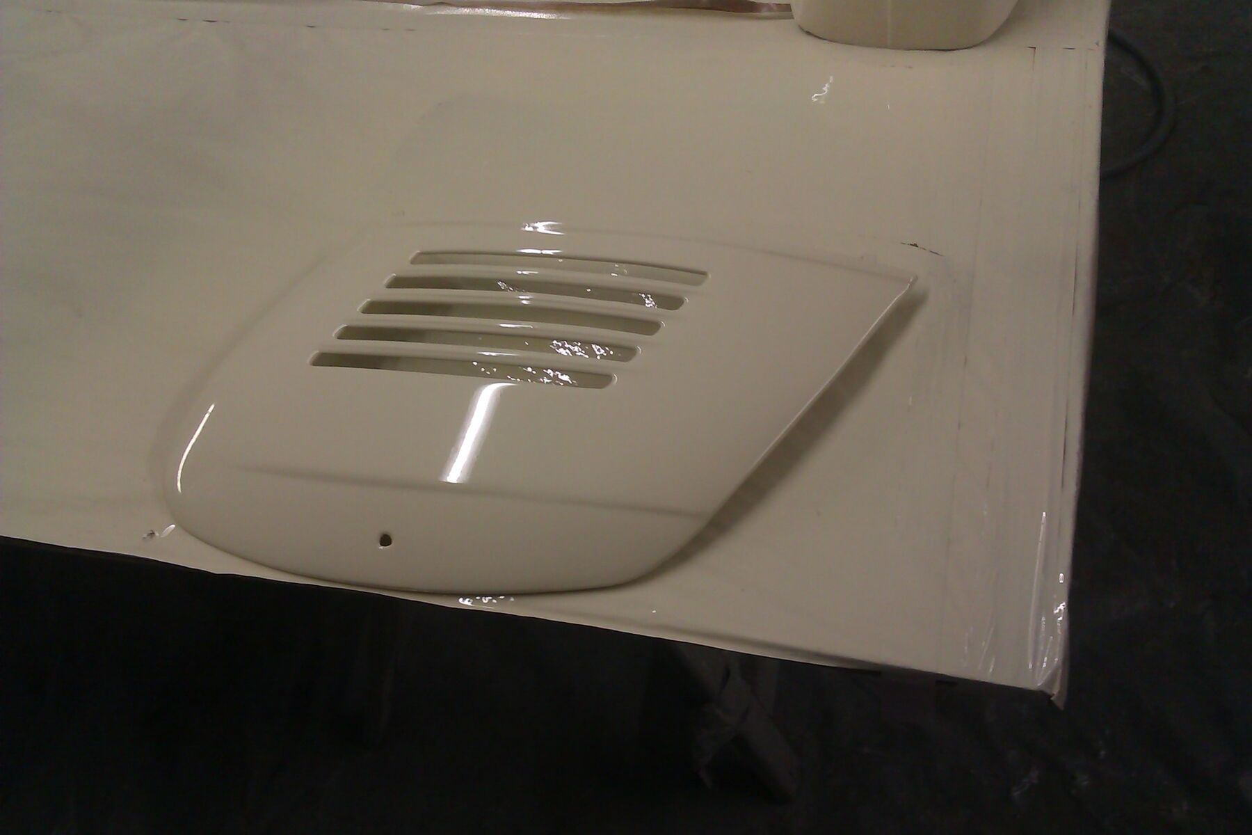

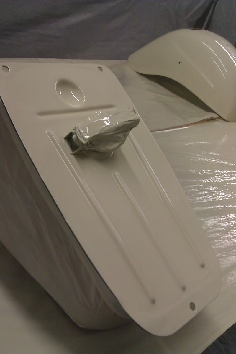

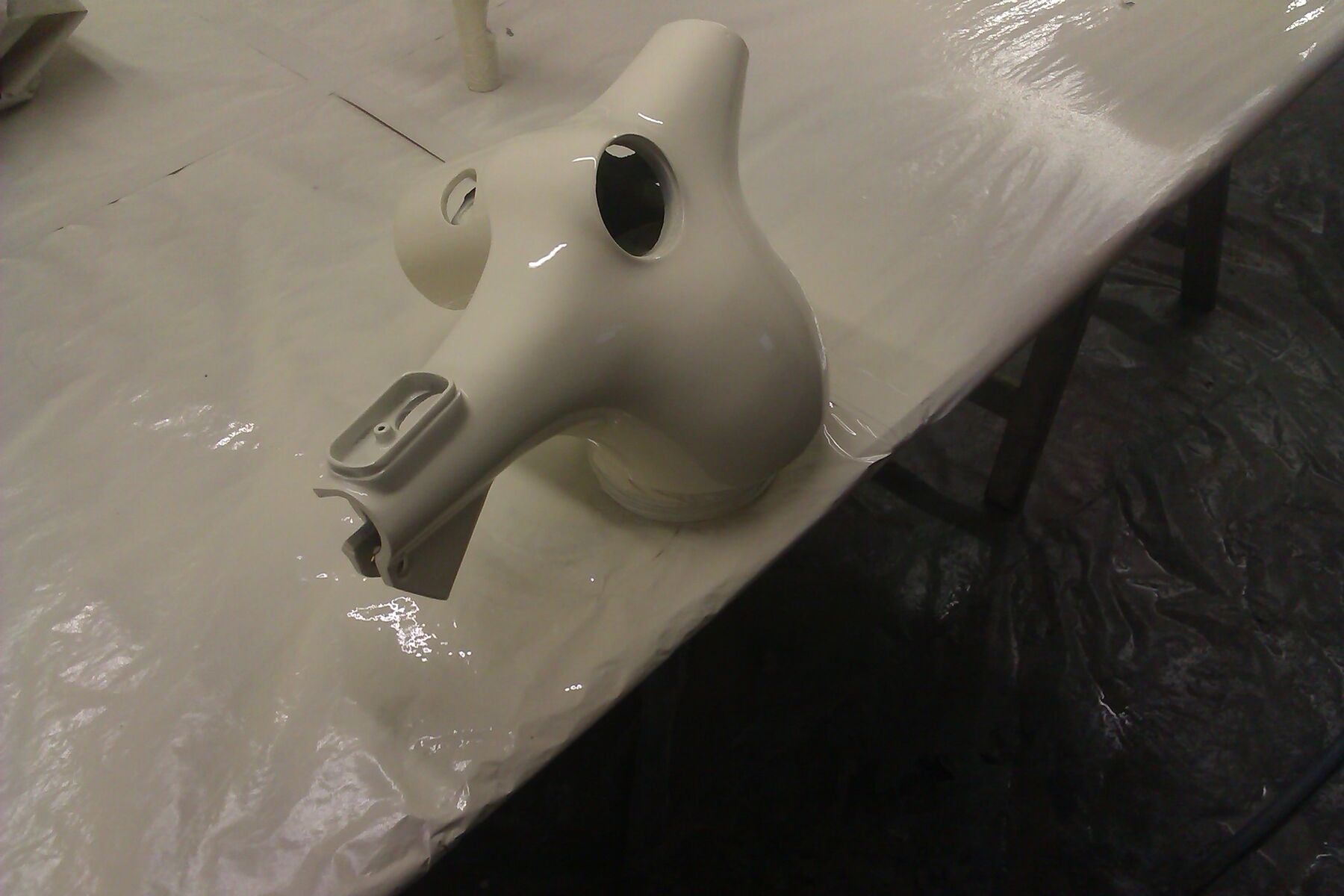

    Also ja ihr habt ja recht profesionell ist das in der improviesierten kabiene nicht
    auch ich als lackierer weiss das mann sachen die mann lackiert nicht unbedigt hin legt was mann auf den bildern leider nicht sieht ich habe die sachen unterlegt um den direckten kontackt zum tisch zu vermeiden
    mit den sachen verdiene ich mir halt brotchen dazu und bezahl die hallen miete
    und zum schluss zählt doch das ergebniss
    den da drausen gibt es genug lackierer die nix taugen
    bei mir im provisorium lackier ich besser als mansche in einer richtiegen kabiene

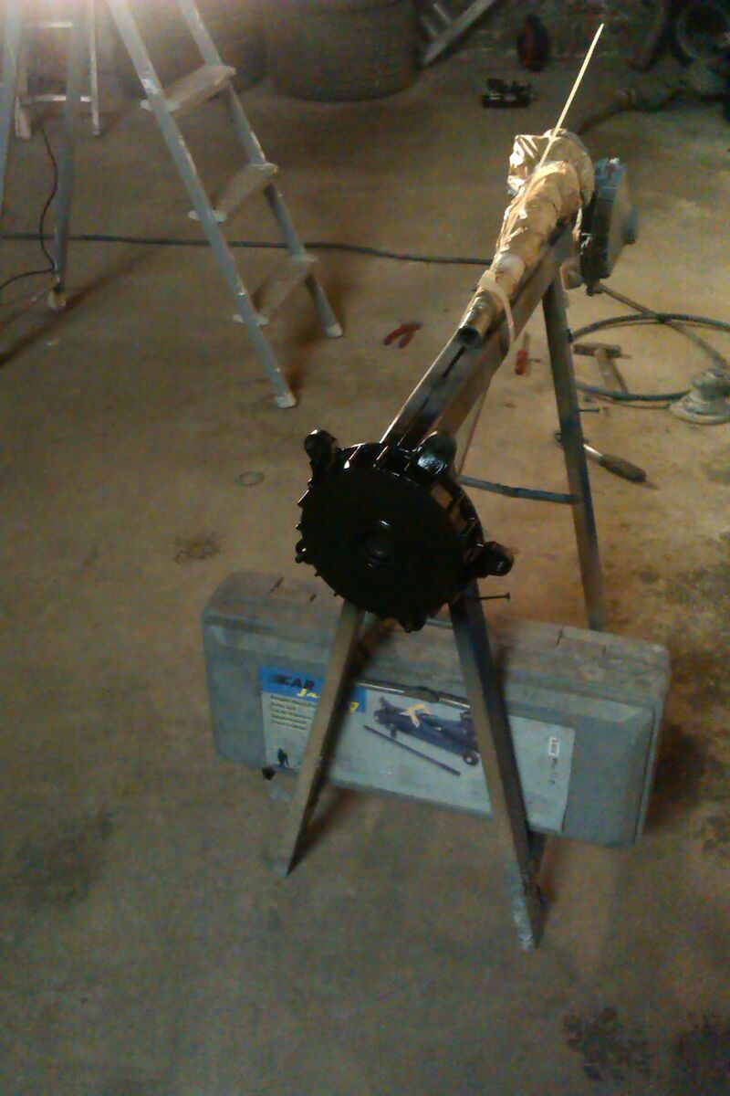

    ps aufgehanen lackiert tu ich nur den rahmen in derkabiene auf der arbeit
    den rest haänge ich dann auf einem drehstaänder aber den luxus hab ich in meiner halle noch nicht
    achso bisher hat sich noch kein kunde beschwert
    aber erzaählen kann mann in so forums ja viel
    deshalb werde ich uüber meune ergebnisse hier nicht schreiben oder diskotieren
    den es bildet sich jeder ja selbst auf bildern seine eigene meinung

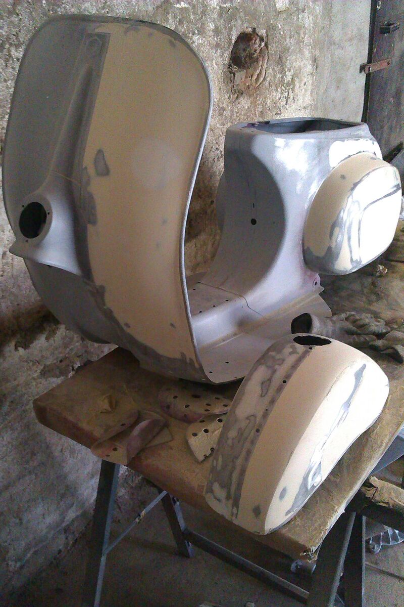

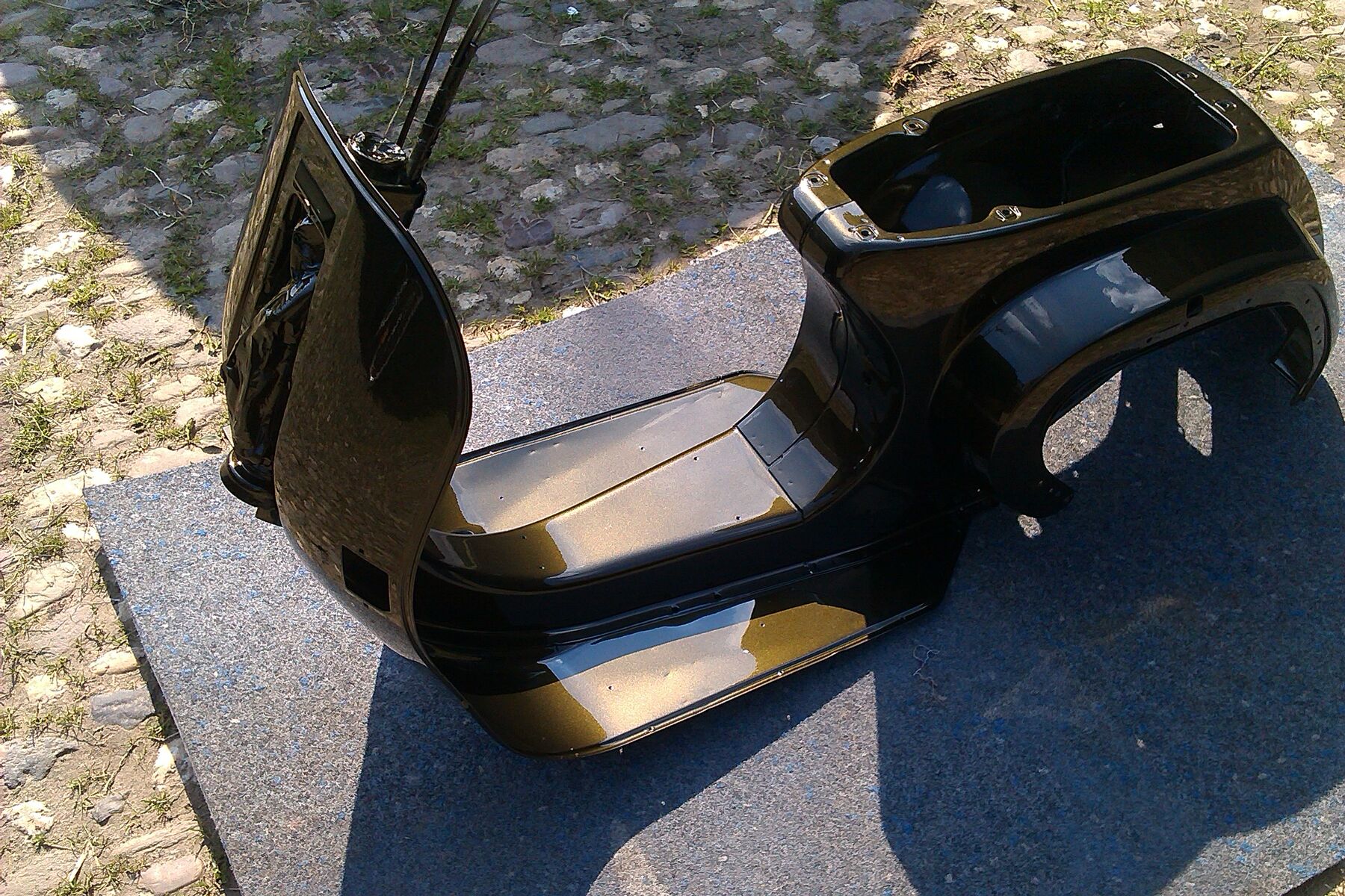

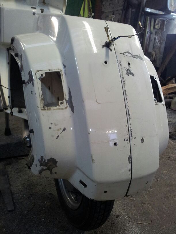

    also egal ob paar euro

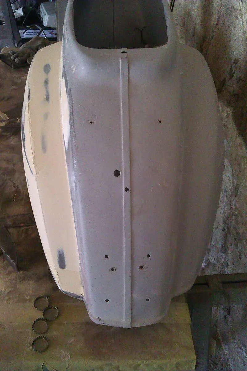

    meine meinung es ist besser das ganze schild zu wechseln als es bei der hälfte abzuschneiden wenn man eh komplett restauriert das spart nerven zeit und spachtel
    auserdem jede unnötige schweisnaht an stellen wo sie nicht hingehören können beanspruchen das metall und das cola blech wird etwas oder mehr wellig je nach dem wie mann schweißt
    das was hier gemacht wurde ist aufjeden fall die beste lösung laut dem karosseriebauer in der firma in der ich arbeite
    habe hier aber schon paarmal ne diskosion gehabt deswegen
    daher spart euch bitte jetzt dazu eure kommentare
    jung weiter so top
    erstmal daumen rauf sehr schön das du das komplettte tritblech wechselst und es an den schweispunkten getrennt hast
    so hast es nacher viel einfacher braucht wenieger spachteln und so nen scheiss
    nicht wie viele nur teilweise ersetzen oder es abflexen und der länge nach eine schweißnaht legen
    aber wie ich sehe bist du wohl auch vom fach karosseriebauer oder lackierer
    2-)
    weiter so mehr bilder
