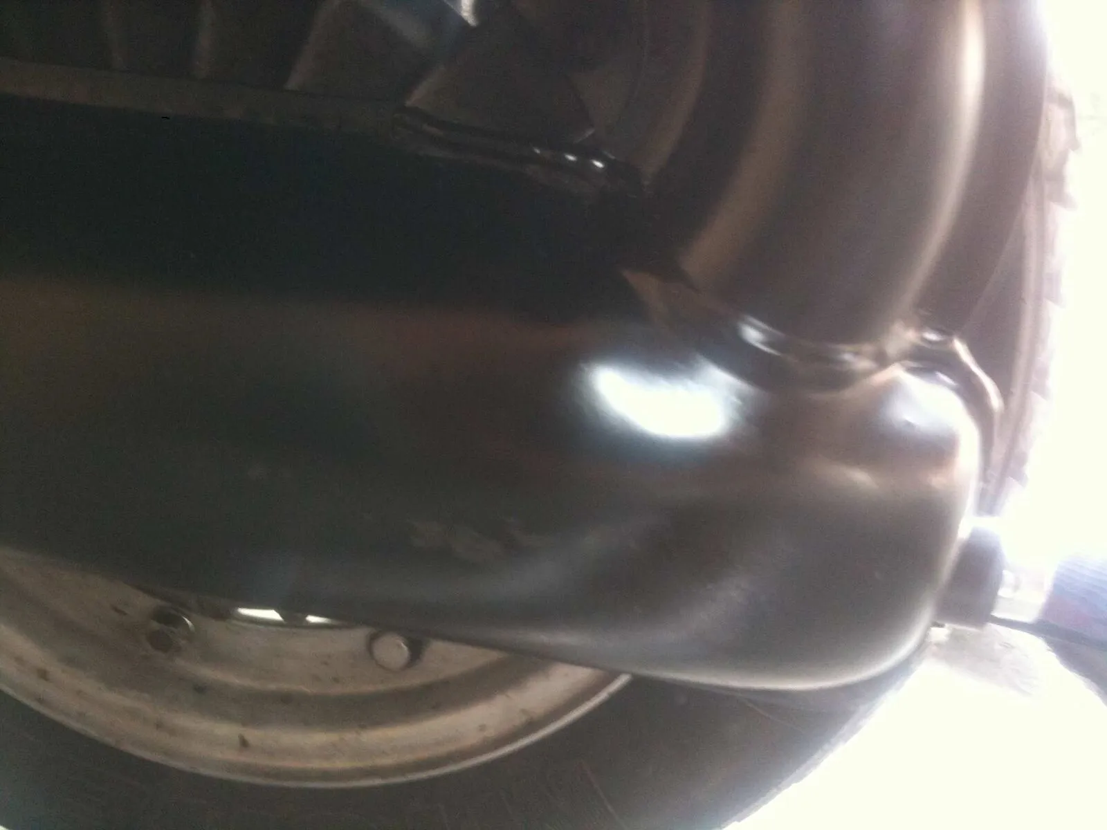

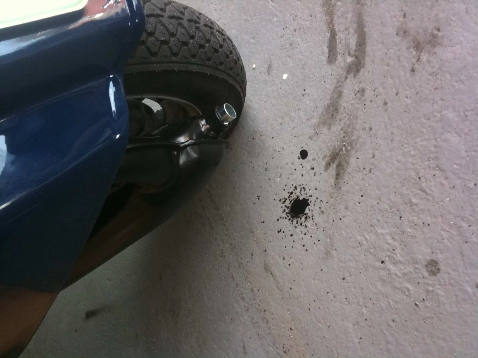

die SUFU hilft in diesem Fall nicht wirklich. habe entlüftung gecheckt = ok, Benzinschlauch = ok, Tank= okay.
wenn die hinten sifft ( sihe Foto siff ), wird doch benzin transportiert, oder?Irgendwie bin ich am Ende meiner Geduld.... und in die Werkstatt will ich nicht weil die sehr teuer ist...

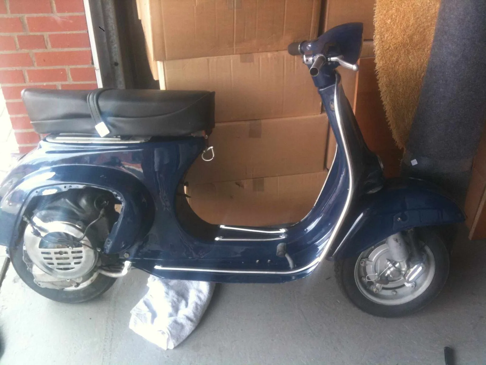

Hallo liebe Vespa - Gemeinde!
Nach 4 monatiger Restauration versuchte ich gestern das Ding ans Laufen zu kriegen.
Leider ohne Erfolg. Nach dem Anschieben ( 2. Gang ) läuft sie für ca. 30 Meter - das wars. Also, Zündfunke ist da.
Motor war zur Überholung beim Profi. da war ich nicht dran.
Bin tota ratlos, sowie Anfänger. Bitte um Nachsicht um Tipps. Zuerst die techn. Daten, dann die Fotos.

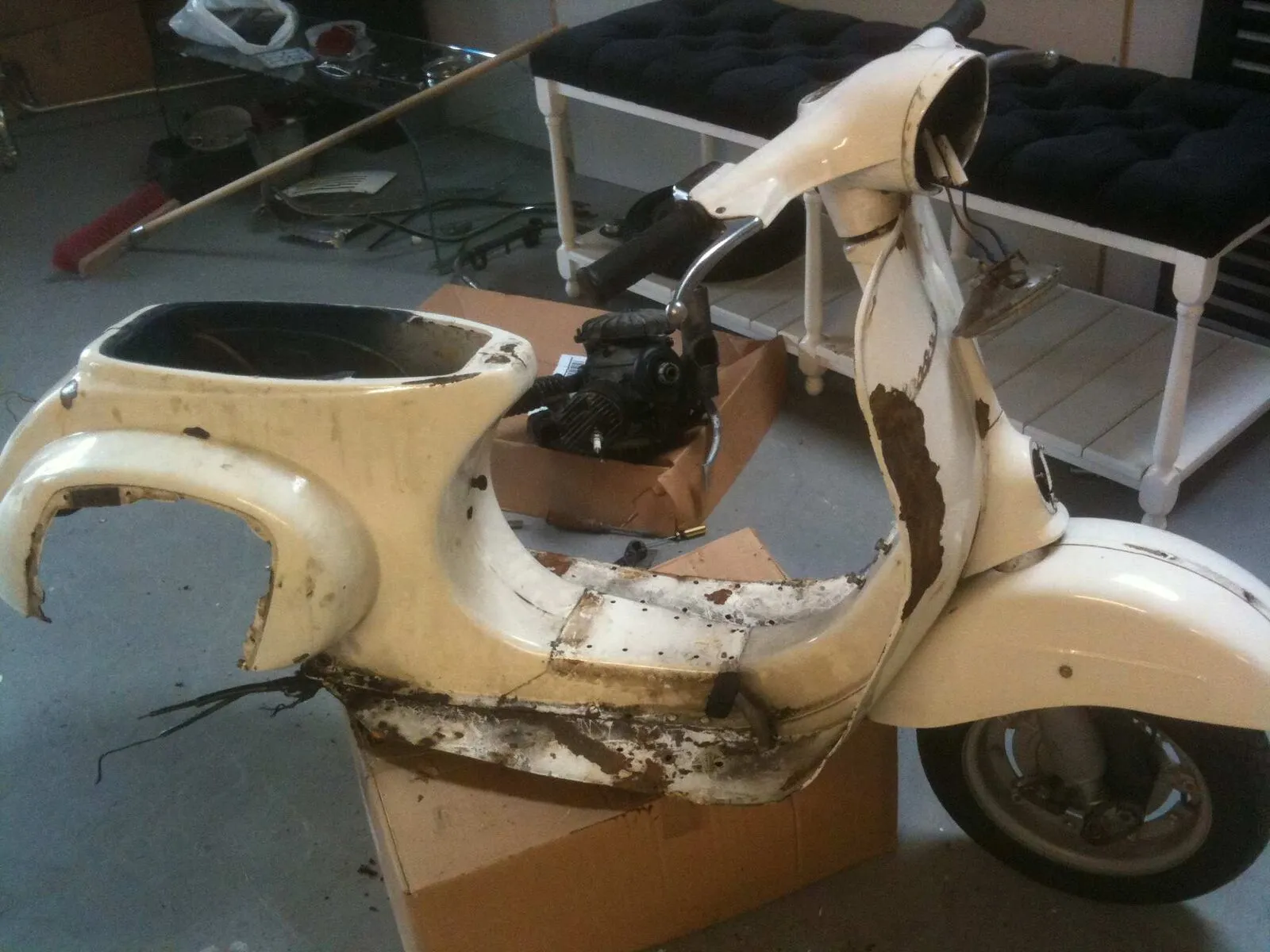

Versuche:
Startpilot, Schraube Luftgemisch 1,5 -3 Umdr., anscheiben,

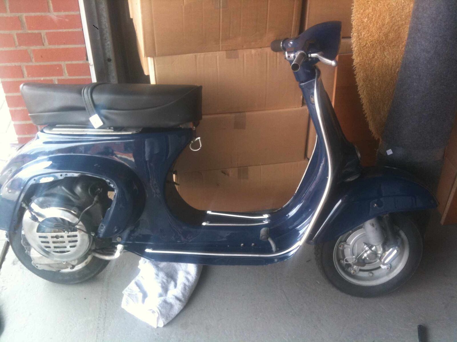

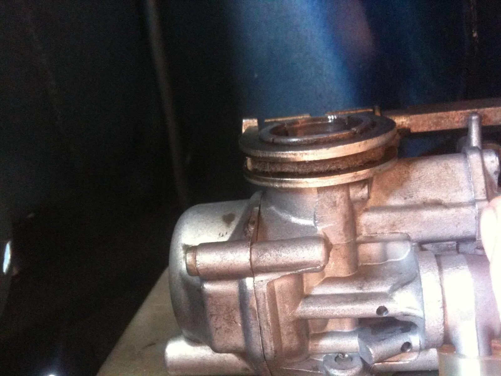

Der Vergaser ( foto 1, (der filzring über der Schelle war nur n test...) ) hat eine seltsame Nut an der Schelle. Die Schele wird hier auch zugezogen und ist dicht.

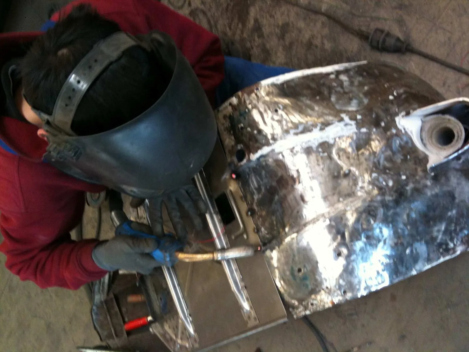

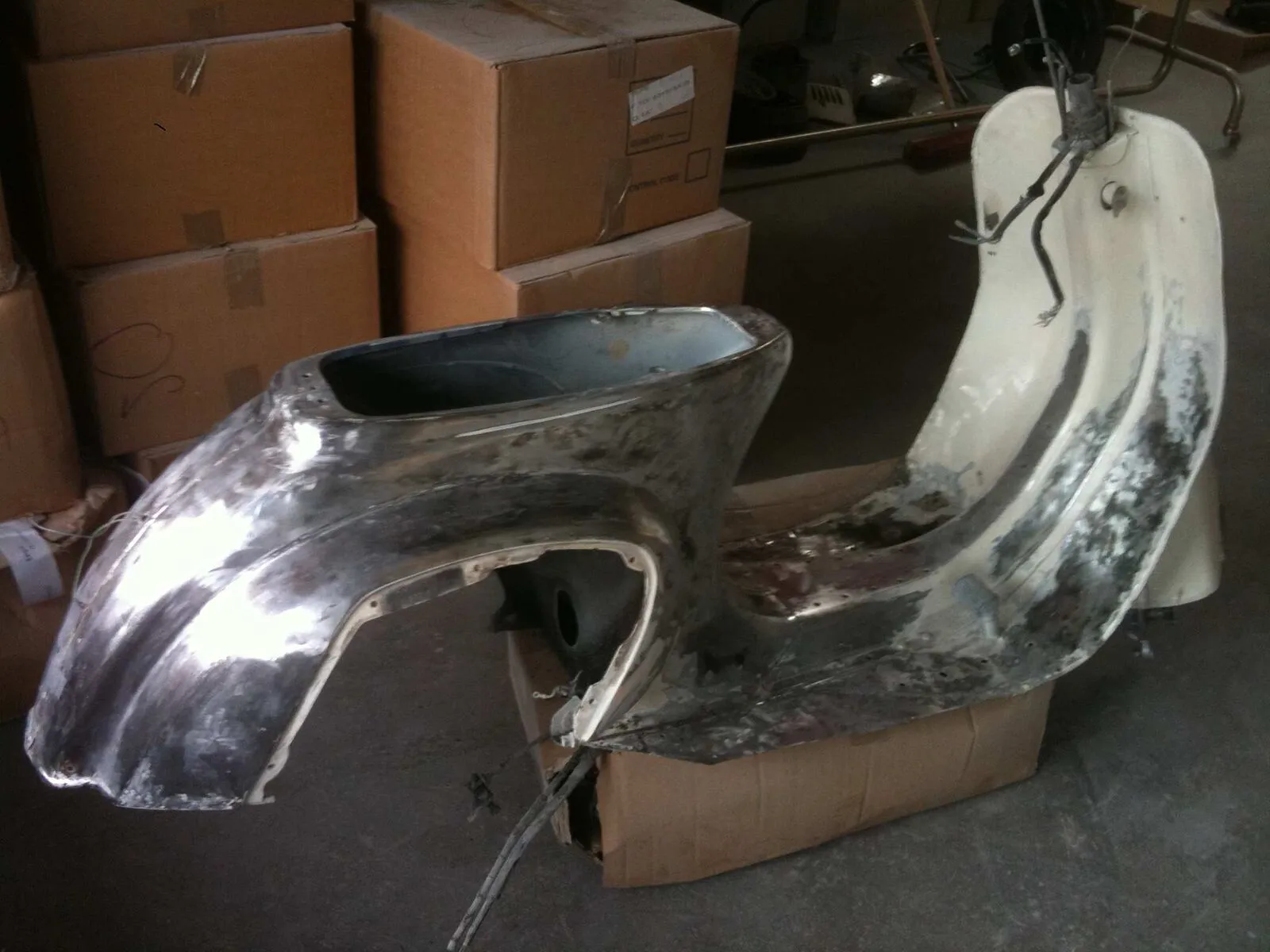

Die Ansaugstutzenhülse passt da nicht drüber. Habe drauf verzichtet. ( f 4 )Die letzten 3 Fotos sind Dokus der Restaurierung...
