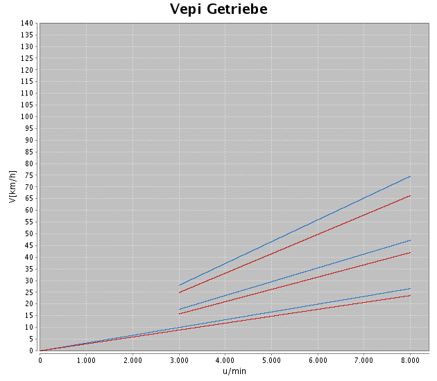

3,72 is ne Möglichkeit, bei 3 gang würd ich persönlich aber lieber richtung 4,19 gehen:
hier die beiden im Vergleich.
kannst aber auch mal ander Kombinationen durchspielen auf meinem
was haast du für ein Getriebe ? 3 Gang ? 4 Gang ?
