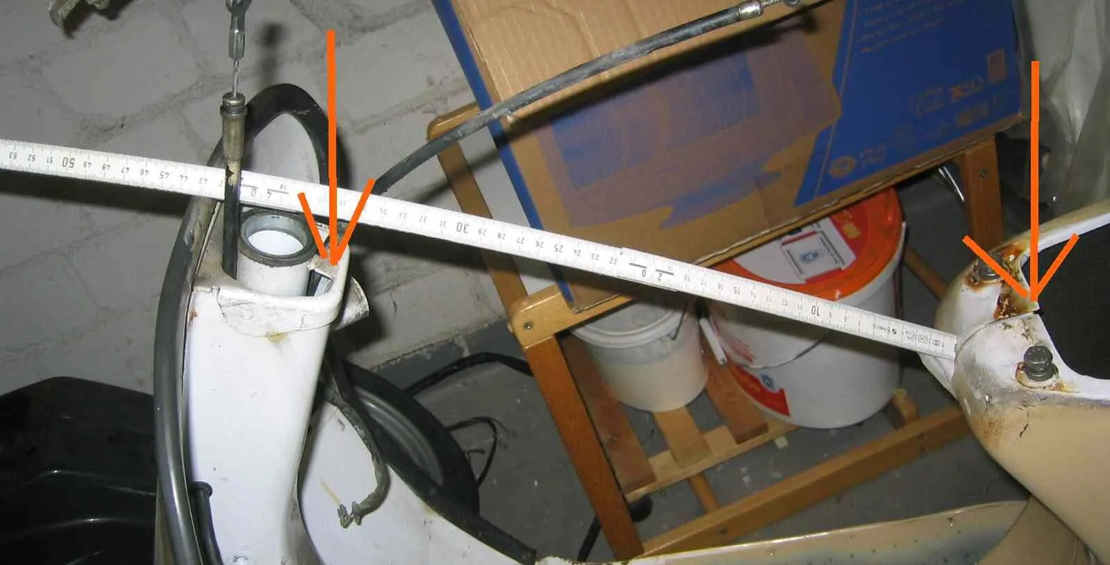

  • Gabelrohr schief - wie feststellen und wenn ja, beheben
    • June 22, 2011 at 13:29
    Ich hatte zuerst gemeint, Du würdest das Gabelrohr meinen, aber jetzt hab ichs. Wenn Du von hinten über die Schweißnaht und über die vordere Schweisnaht peilst, solltest Du genau mittig auf das Lenkrohr treffen. Die Biegung nach hinten kannst Du direkt am Metermaß ablesen. ich hab nur den Wert für ne PK XL2 der beträgt, der Wert auf dem Zollstock zeigt ganze 7 Zentimeter zu wenig, es müssen bis zum Beinschild 50 cm sein.
