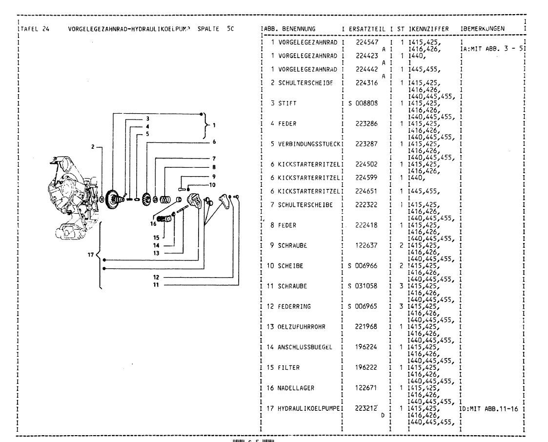

  • Getriebe Kickstarter Ersatzteil
    • July 12, 2014 at 08:17
    Anbei die Teileliste.
      • 142.7 kB
      • 1,123 × 906
