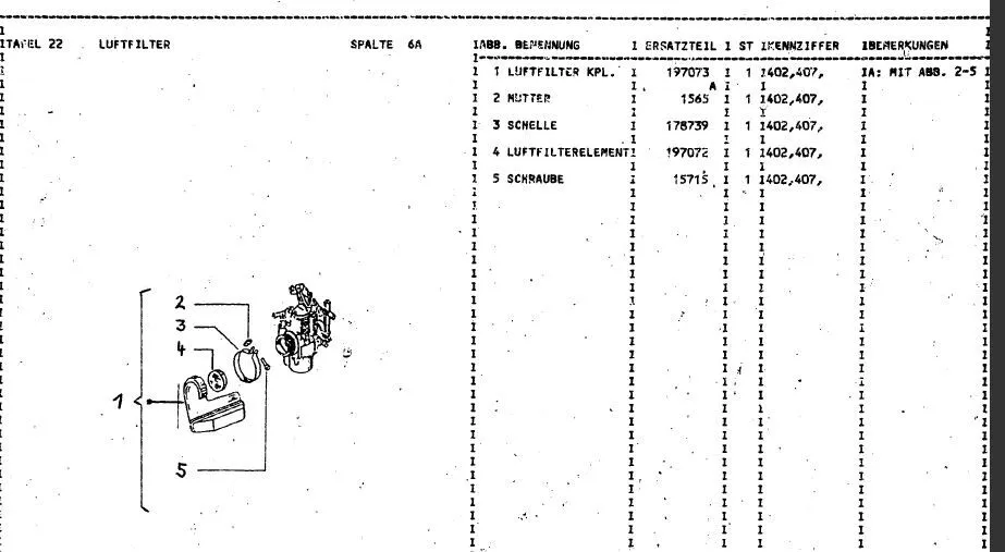

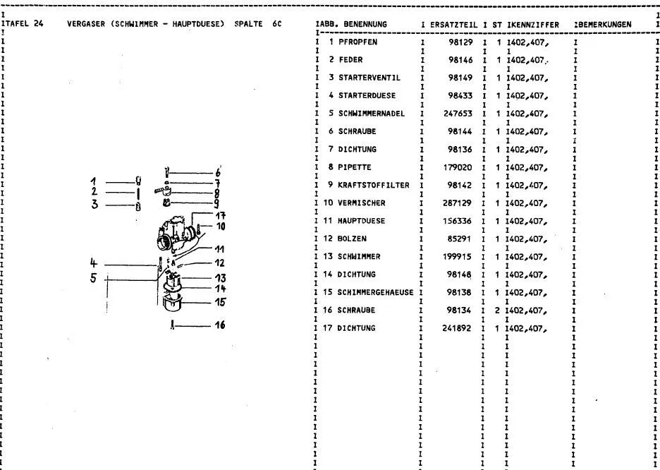

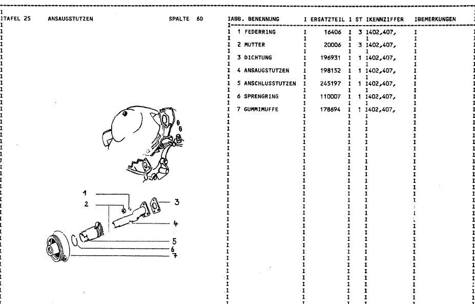

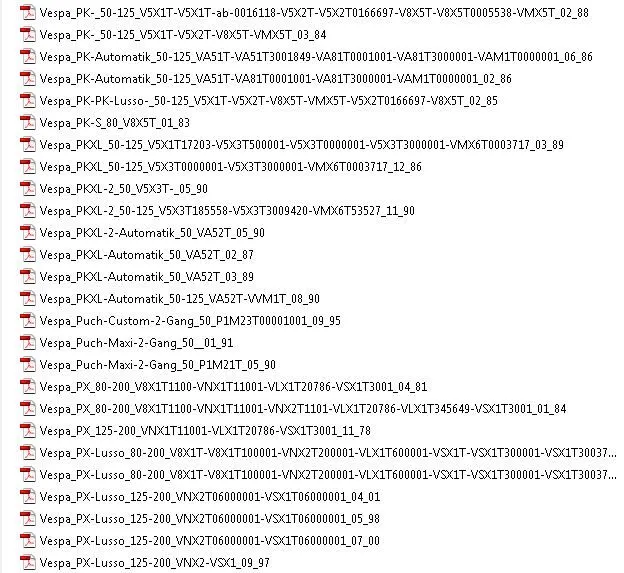

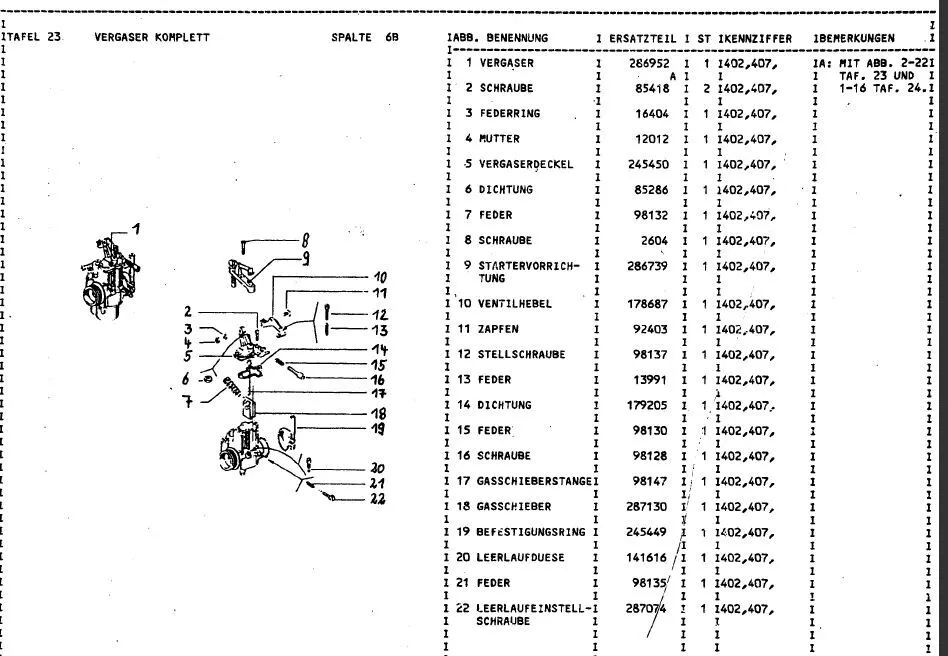

Das fängt doch schon bei der Überschrift an "Smallframe", darunter fällt alles was 50ccm hat und Vespa heißt. Da ist alle durcheinander. Warum glaubst Du unterscheiden die Piaggio-Leute diverse Typen? Hier mal die Auflistung der Ersatzteillisten. Selbst Da steht bei einigen Teile; FIN oder Motornummer beachten.

Ja wenn Du es sagst, Das kommt von reparieren, was auch immer das für ein Buch sein mag, da steht jedenfalls nicht "PIAGGIO" und nicht offiziell drauf, und was SIP schreibt ???? So hier mal die "offiziellen" Seiten von Piaggio für die XL2, wenn Du bitte mal nachschauen würdest, wenn Du den Filzring findest, schreib mir bitte die Nummer. -
Und ja dazwischen gehört ne Filzdichtung die ordentlich mit Fett getränkt werden muß.
