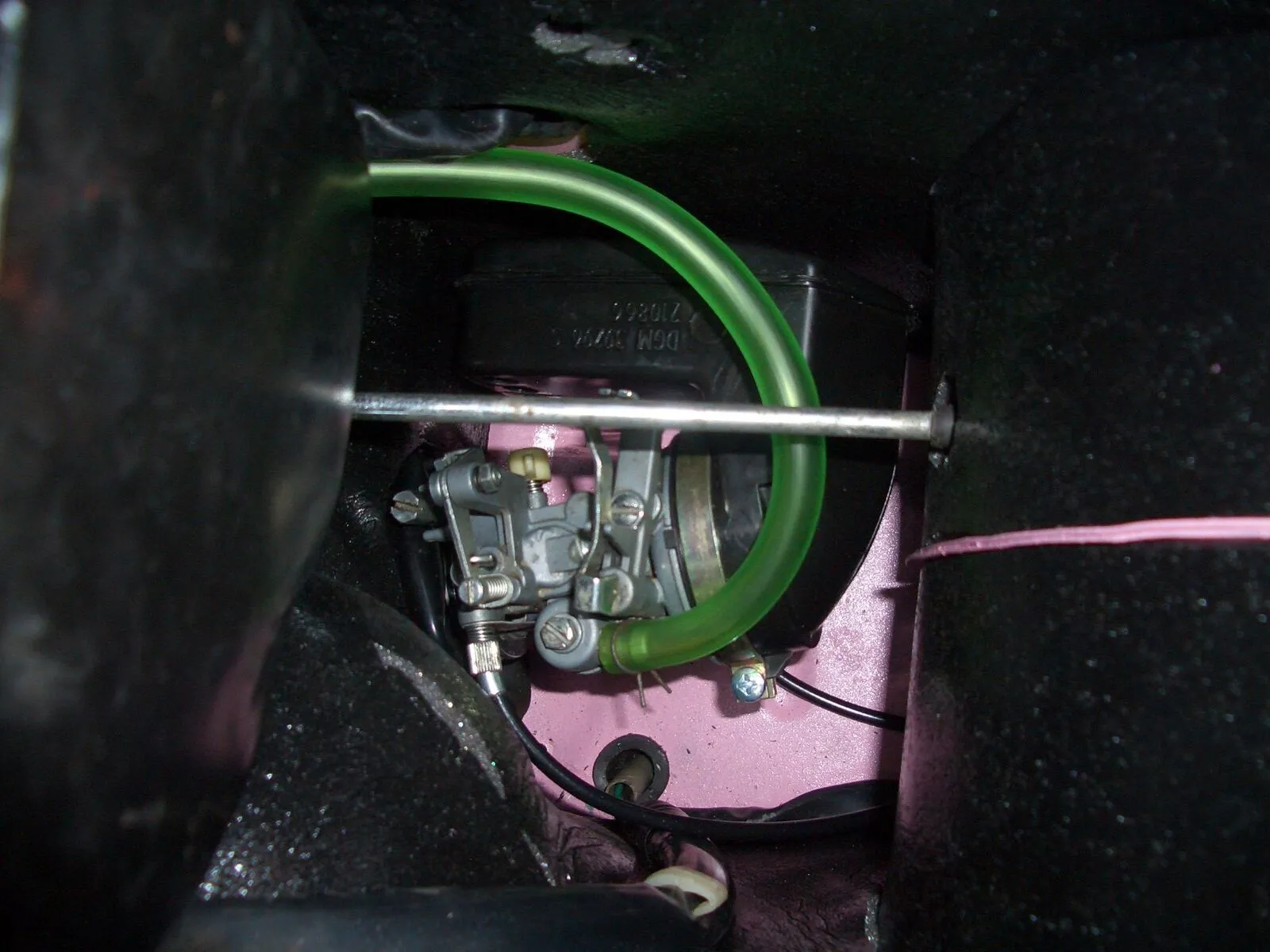

Ja das ist so, Knick im Schlauch ist ein wiederlicher Fehler, Benzin tröpfelt dann nur noch. Im Leerlauf ist alles OK aber wenn Du das Gas gibst stirbt sie ab. Ich denke mal Du hast den klaren Schlauch, Wandstärke ca. 1mm. Nim den Grünen der bekommt keinen Knick und der bleibt auch elastisch. Vergaser, ich hab neulich an einer Herkules gearbeitet. Tank und Vergaser gereinigt, zusammengebaut und Benzinhahn auf, Benzin sifft aus dem Vergaser. Vergaser abgebaut zerlegt zusammengebaut, eingebaut, gleiches Ergebnis, wieder ausgebaut ..... nach dem 5ten Mal war auf einmal alles OK. Warum weiß ich nicht, nur so viel die Schwimmerladel ist OK gewesen trotz dem nicht abgesperrt. Nochmal zum Choke, normalerweise bekommt der Vergaser nur das Benzin, dass durch Gefälle in den Vergaser läuft. Wenn der Choke gezogen wird, ändert sich die Unterdruckverteilung im Vergaser, so, dass dann Benzin angesaugt wird.

Hi, ich hatte das auch mal, da hatte deer Schlauch, bedingt durch die blöde Verlegung, einen Knick und das Benzin tröpfelte nur noch. Für den Leerlauf reichte das, aber zum Fahren nicht. Ziehe mal den Schlauch am Vergaser ab, anderen Schlauch aufstecken und oben eine dicke spritze drauf. Da Benzin einfüllen und versuchen. Wenn sie dann hochdreht weißt Du das der Fehler VOR dem Vergaser liegt.

NEEEE, auch der Kabelbinder geht nicht, der Schlauch ist, mit ca, 7mm auch dafür zu dünn. Die Schlauchklemmen die ich meine sind nicht zum schrauben. Die sind aus Federdraht gemacht. Hir mal ein Bild mit der größeren für den Benzinschlauch.
