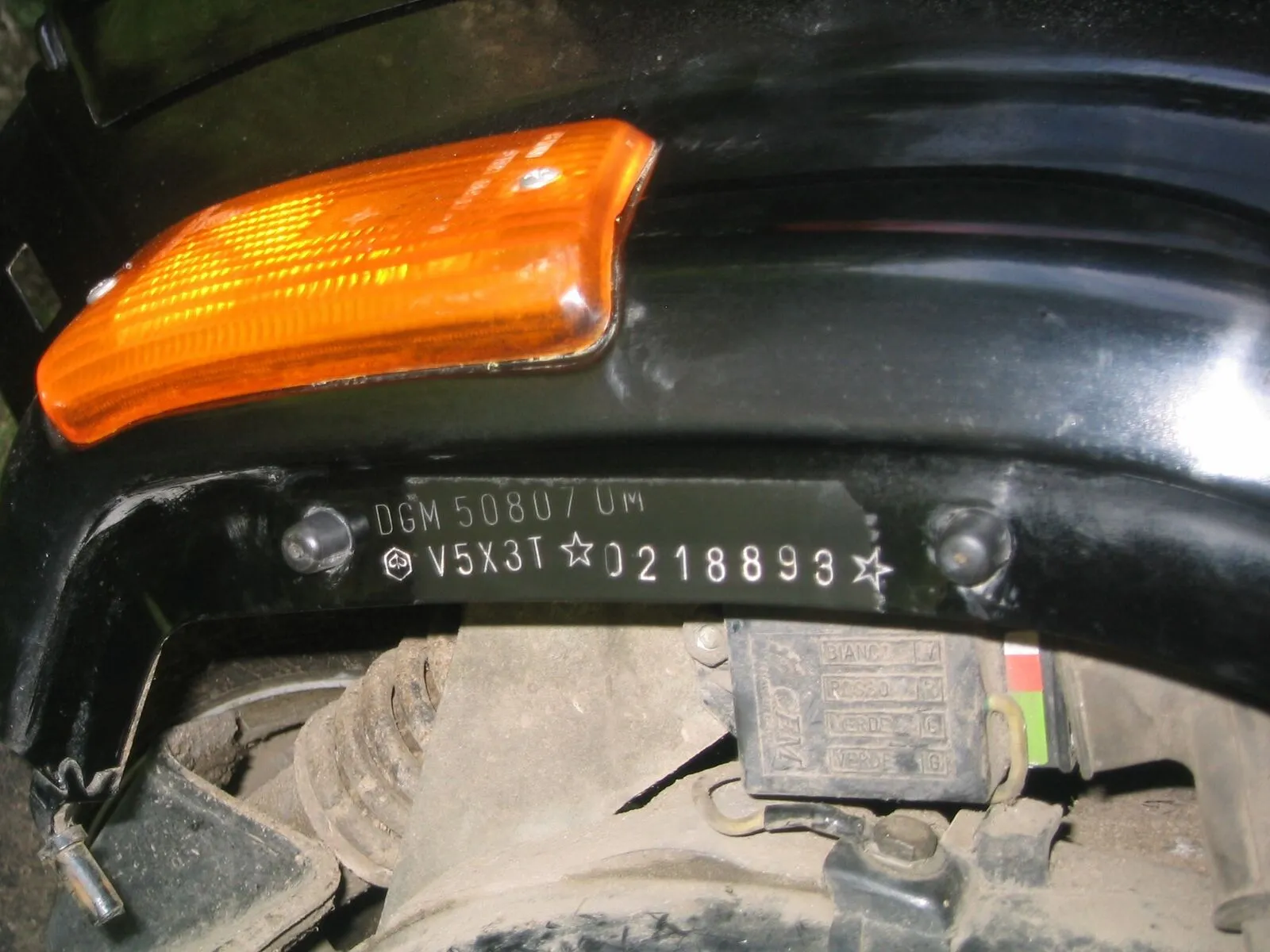

Das kann eigentlich nicht sein, denn DGM heißt Deutsches Gebrauchs Muster. Allso rein deutsch. Warum kaufst Du dir nicht ein Blankoschild lässt die Nummern eunschlagen und nietest das mit ner Popnietenzange an? Wo stammt die Vespa denn her? Hast Du auch eine Nummer in der Art V5X1T oder so?

Hi, die Nummer sieht so aus; links vor dem Stern der Type, zwischen den Sternen die FIN (Fahrzeug Ident Nummer)

Ja. die Angabe zwischen dem Piaggio-Zeichen und dem ersten Stern ist der Type, in diesem Fall eine PK50XL(2), der Rest ist die FIN (Fahrzeug Ident Nummer)
chup4 Stimmt, aber das hilft ihm nicht weiter.
