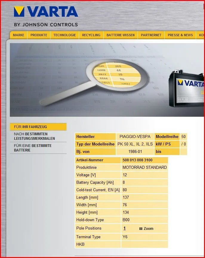

    • September 2, 2009 at 08:09
    Hi, ja kannst Du mit nem Säureheber testen. Aber wenn die Batterie 3 oder mehr Winter auf dem Buckel hat, wird die wohl hinüber sein. Du kannst aber mit einem Starthilfekabel testen ob der Anlasser noch OK ist. Autobatterie via Kabel an Deine Batterie anklemmen (Auto NICHT laufen lassen), dan Startversuch der Vespa. Wenn sie dann Startet hat deine Batterie es absolut hinter sich. Neue Batterie im örtlichen KFZ-Zubehör Handel (nicht ATU) 25 - 40 Euro.
    klaus
