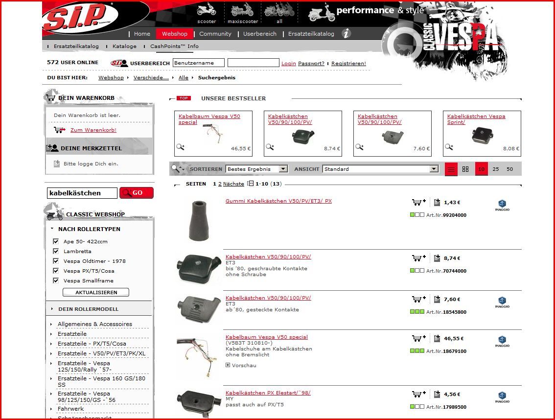

nein das Verbindungskästchen. Noch eins Dein Opa war wohl in fragen der Elektrik fitter als Du, das sieht so ausals hätte er eine neue Zündgrundplatte mit kontaktloser Zündung eingebaut. Dafür gibt es keinen original [lexicon='Schaltplan',''][/lexicon]. Um die Leitungen jetzt wieder zusammen zu bringen muss man noch folgendes wissen; ist am Bremspedal ein Schalter für das Stoplicht ? Sind oder waren Blinker verbaut ? ist eine Hupe (Schnarre) vorhanden ? was für ein Scheinwerfer (Auf- und Abblendlich) eingebaut oder soll eingebaut werden ? Danach richtet sich dann auch die Verkabelung, die dann ein Mix aus original V50 und der neuen Grundplatte besteht. Zu den Adressen, die Kabel die vom Motor zum Lenker, zum Bremsschalter, zu Rücklicht verlegt sind, werden in einer Hülle zusammengefasst, das sogenannte Bogier- oder Röschrohr. Das ist als Schutz für die Kabel gedacht. Das und die Kabel kann man bei der Firma Kabelknecht.de bekommen. Kabel 0,75 Quadrat, oder besser in 1,5 Quadrat sind dort in allen Farben in kleinen Mengen erhältlich. Auch Schrumfschlauch für die Enden (Anschlüsse) ist da. Aber zuerst die oberen Fragen klären. Auf dem [lexicon='Schaltplan',''][/lexicon] ist schematisch der Kabelbaum dargestellt.

Hallo, ja das ist das gleiche was Du hast, warum willst Du jetzt noch 100 Euro ausgeben ? für das bisschen Kabel was auf dem Bild länger ist ? Und Du weit noch nicht einmal ob das Ding bei E-Bay funktioniert, deins funktioniert. So jetzt zu den Farben, schwarz ist Masse muss mit dem Schwarzen der Lichtmaschine verbunden werden, Grün ist das Kill-Kabel, muss mit dem Grünen der Lichtmaschine verbunden werden, das rote dürfte Strom sein, den Rest schau ich mir mal auf den Schaltplänen an. Zu der Verlängerung deiner vorhandenen Kabel, das Beste ist wenn Du in der Nähe des Motors das o. beschriebene Kabelkästchen montieren könntest. Denn der Motor muss schon mal demotiert werden und da ist es hilfreich. Das Verlängern der Kabel gestaltet sich dann auch recht einfach. Du brauchst dann nur noch die Kabel in einen Schlauch zu ziehen und den durch den Tunnel bis zum Lenker.
