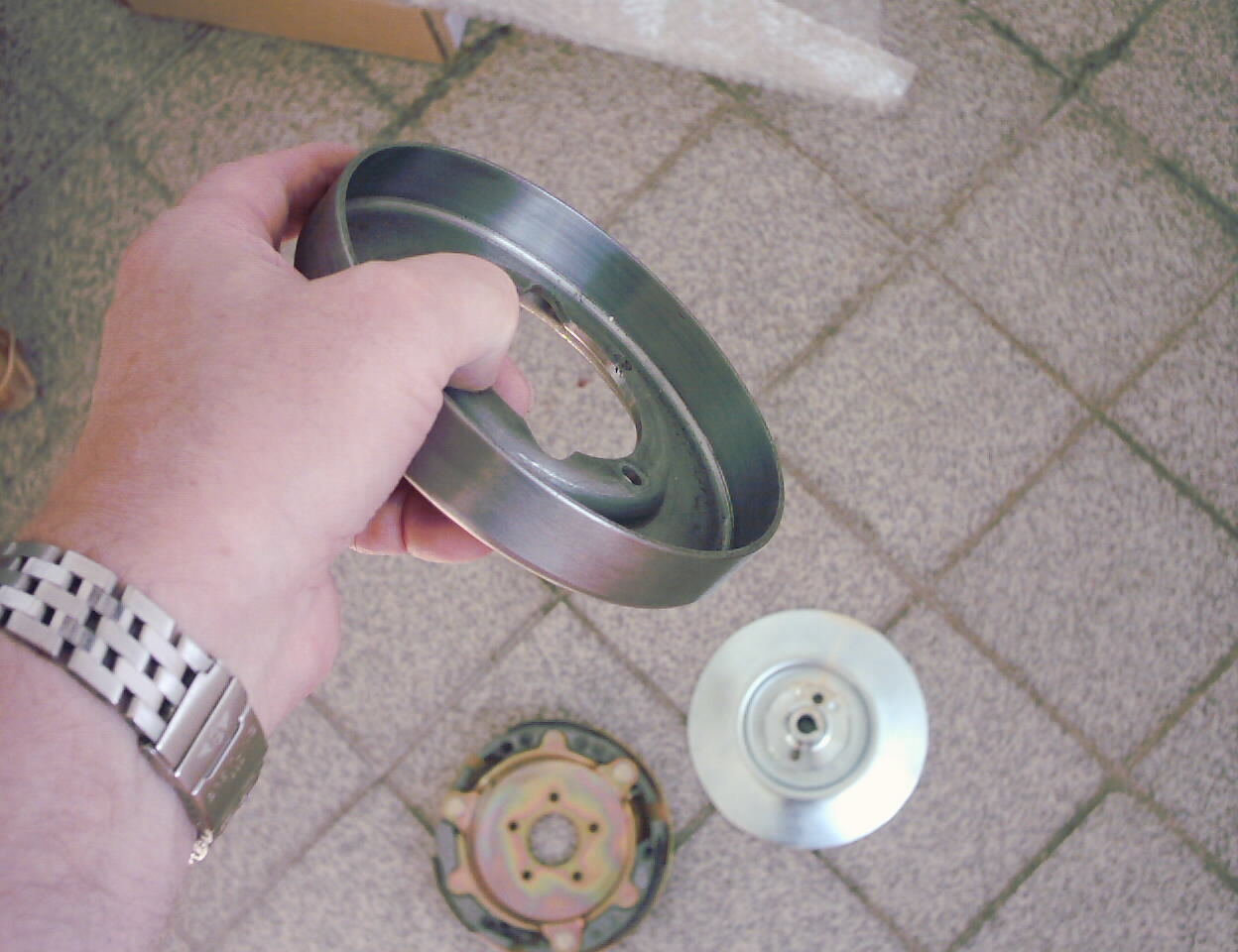

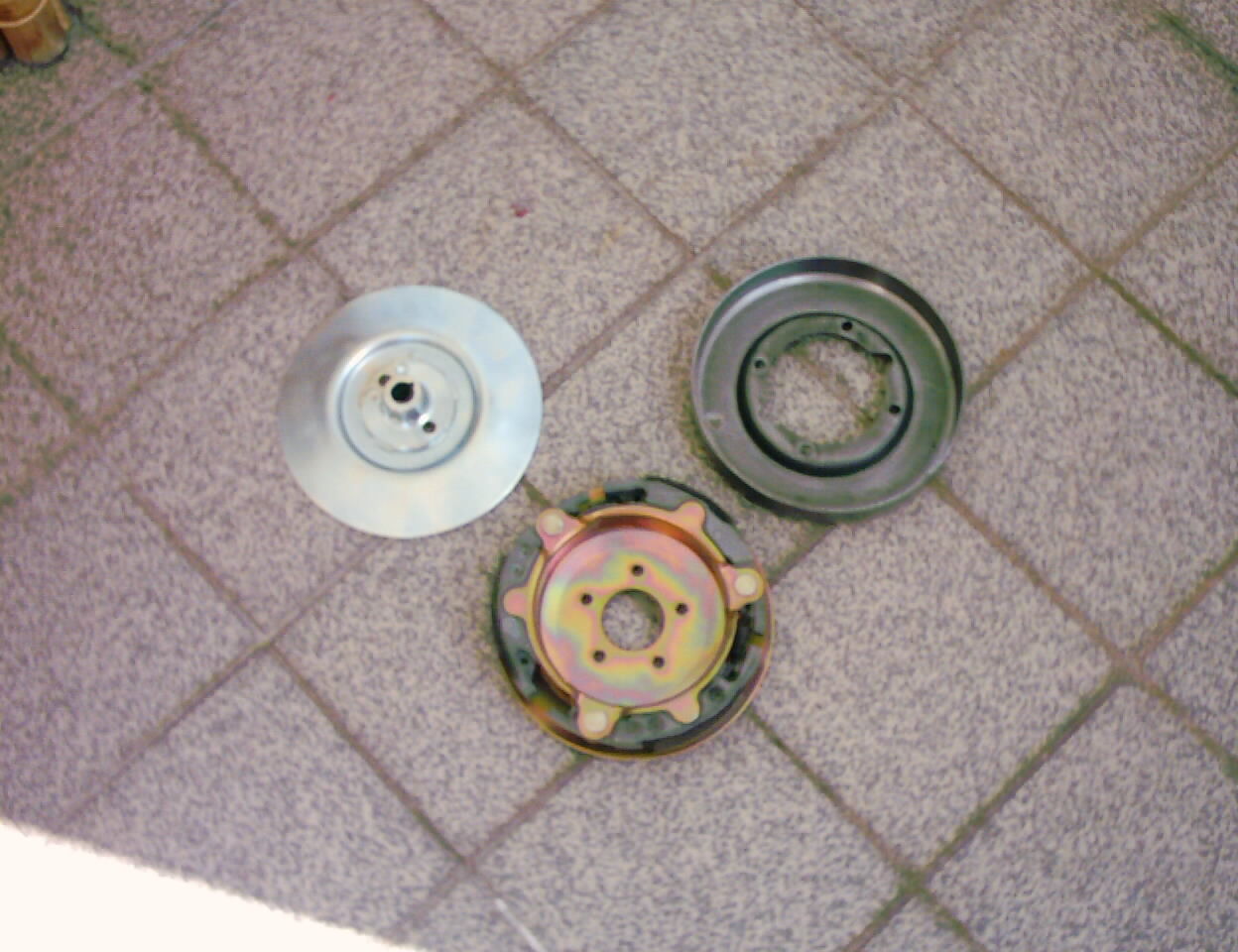

    Hi wenn es wirklich die Kupplung ist, ist es egal wie dick die Beläge sind. Neu sind die ca, 4mm dick. Ich hab hier noch eine Komplette liegen. Generalüberholt. Neue Beläge Topf geschliffen und Oberflächen neu beschichtet. Wenn Du Interesse hast, melde dich.

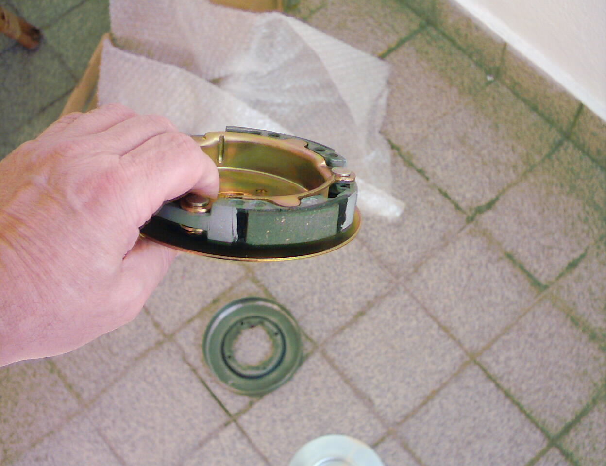

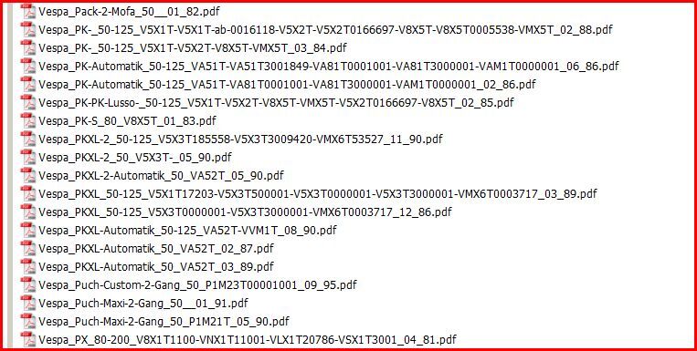

    So noch mal zu Thema, das sollte eher die auf dem dritten Bild sein. Aber mit deiner Motornummer komm ich nicht klar. Hier mal die Liste der verfügbaren Ersatzteillisten. Schau mal selber rein.

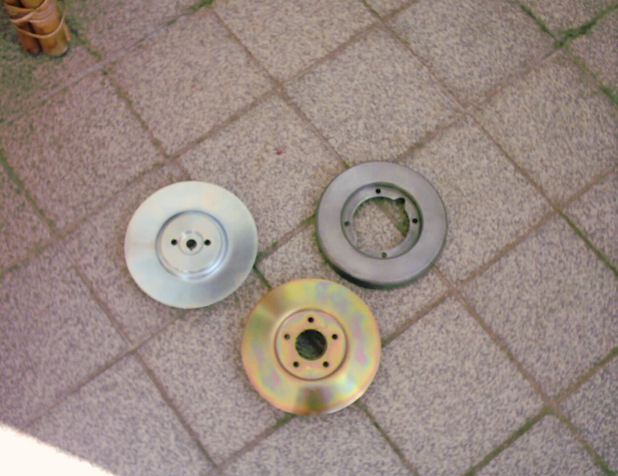

    Kuplung, das ist keine Kupplung. Da wird, und das nur im LEERLAUF schaltbar, an der unteren rechten Welle das Malteserkreutz, was Du da erkennen kannst, in die Aufnahme geschoben. Das Bild zeigt die eingekuppelte Stellung. Am Lenker klebt neben dem Schalthebel (links) ein Abziehbild was darauf hinnweist. Ach ja Unterschied, diesen Motor hab ich in einer XL2 Bj. 92. Da vor sah das so aus (bild 3). die hier noch zu sehende Tellerfeder wurde bei der XL2 nach innen gelegt, und zu einer Spriralfeder gewandelt.
