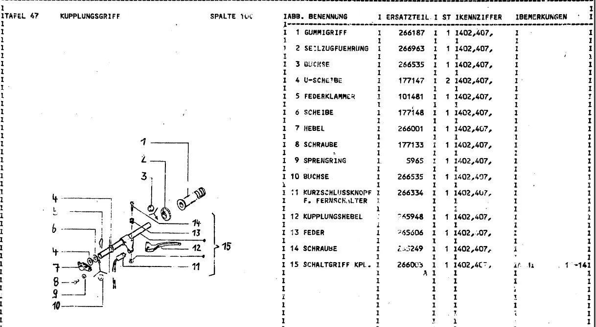

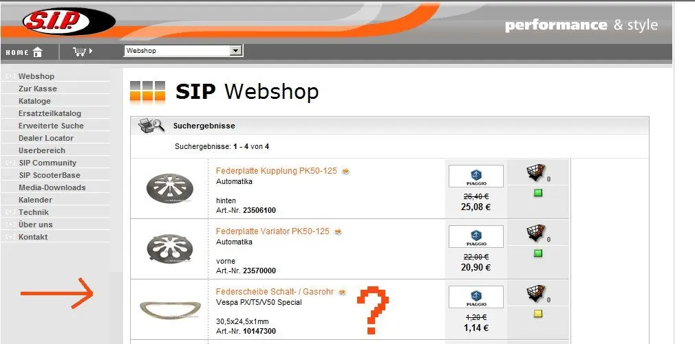

    Hi nochmal, der Lenker ist wie folgt aufgebaut, auf beiden Seiten gleich. Auf der Zeichnung (Piaggio Ersatzteile) ist das aber nicht besonders gut zu erkennen. Allso in die Führung, in die das Rohr, Schalt oder Gasrohr, eingeschoben wird kommt von beiden Seiten zuerst eine Buchse. Das ist das TEil Nummer 3 und 10. Ein Buchse welche in das Führungsrohr eingeschoben wird und einen kleinen Kragen hat. Danach folgt eine Wellscheibe (6), und eine Unterlegscheibe (4) dann der DER Hebel zum einhängen des Zuges oder die Gasrolle. Die Buchsen, original aus Kunsstoff, werden bei E-Bay al Nachbau aus Lagerbronze angeboten. Ich hab die Dinger verbaut, und muß sagen Sehr Gut.
