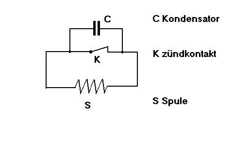

Hi, das wundert mich nicht, daß Dich das wundert. Fahrzeugelektrik ist, sogar für viele KFZ-Mechaniker, ein Buch mit sieben Siegeln.
Der Kondensator hat die Aufgabe den Abreißfunken zu löschen. Dieser Funke würde den Kontakt sonst in kürzester Zeit duch Abbrand zerstören. Zur Wirkungsweise; in der Spule wird durch die Magnete Strom erzeugt, (hier vereinfacht ohne Verbraucher dargestellt) beim Öffnen des Kontaktes, unter Stromfluß, würde ein Lichtbogen ( Funke ) entstehen, welcher jedes mal etwas vom Kontakt abträgt. Um das zu verhindern, wird ein Kondensator parallel zum Kontakt gelegt.
