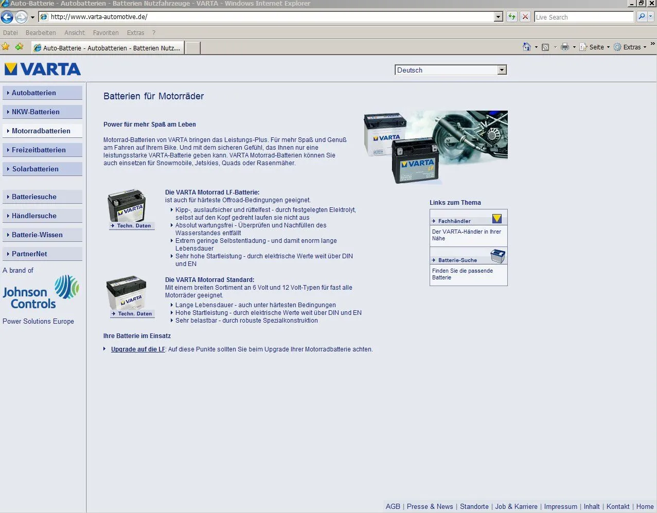

Hi, eine Möglichkeit ist Bleischlamm. Der setzt sich unten ab und schließt die Platten kurz. Dadurch kommt es zu einem Verbrauch in der Batterie. So kleine Batterien sollten mit einem Batterieerhaltungsgerät überwintert werden. Schau dir die Batterie mal von unten an, ist da schwarzer Belag zu sehen? Ob sie noch zu retten ist kann ich nicht sagen aber konfrontier doch mal VARTA mit dem Problem. Die Batterie ich jetzt für mein Auto neu gekauft habe hat 3 Jahre Garantie. Und ein Tausch auf Kulanz ist immer möglich. Große Firmen haben es nicht gerne, wenn in Voren wie diesem über die Qualität ihrer Produkte diskutiert wird. Freundlichen Brief (keine E-Mail) mit Schilderung des Problems und daß ein solches Produkt einer so guten Firma doch nicht schon kaputt sein kann, usw Zunächst einmal mit dem Honigquast um Maul und dann die Enttäuschung. Auch der Hinweis auf die Werbung mit der zwei Jährigen Garantie. Ich habe damit schon einige gute Erfahrunhen gemacht.
klaus
