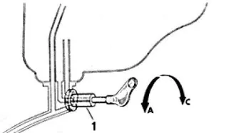

  • Benzinhahn 4 Loch: Wie wieder zusammenbauen?
    • August 21, 2007 at 09:28
    Hi Du hast recht, ein Loch ist immer auf. Das ist das Überlaufrohr, durch diese Röhrchen soll, wenn der Benzin sich bei Hitze ausdehnt, vermieden werden, das der Benzin aus dem Tankstutzen kommt und aussen über den Roller läuft. Bei der Prüfung auf "zu" musst Du das lange Röhrchen zuhalten. (erste Loch) zweite Loch Auslauf, dritte Loch Einlauf viertes Loch Reserve (wenn vorhanden). Das ist auf dem anhängenden Bild anschaulich dargestellt.
    klaus
