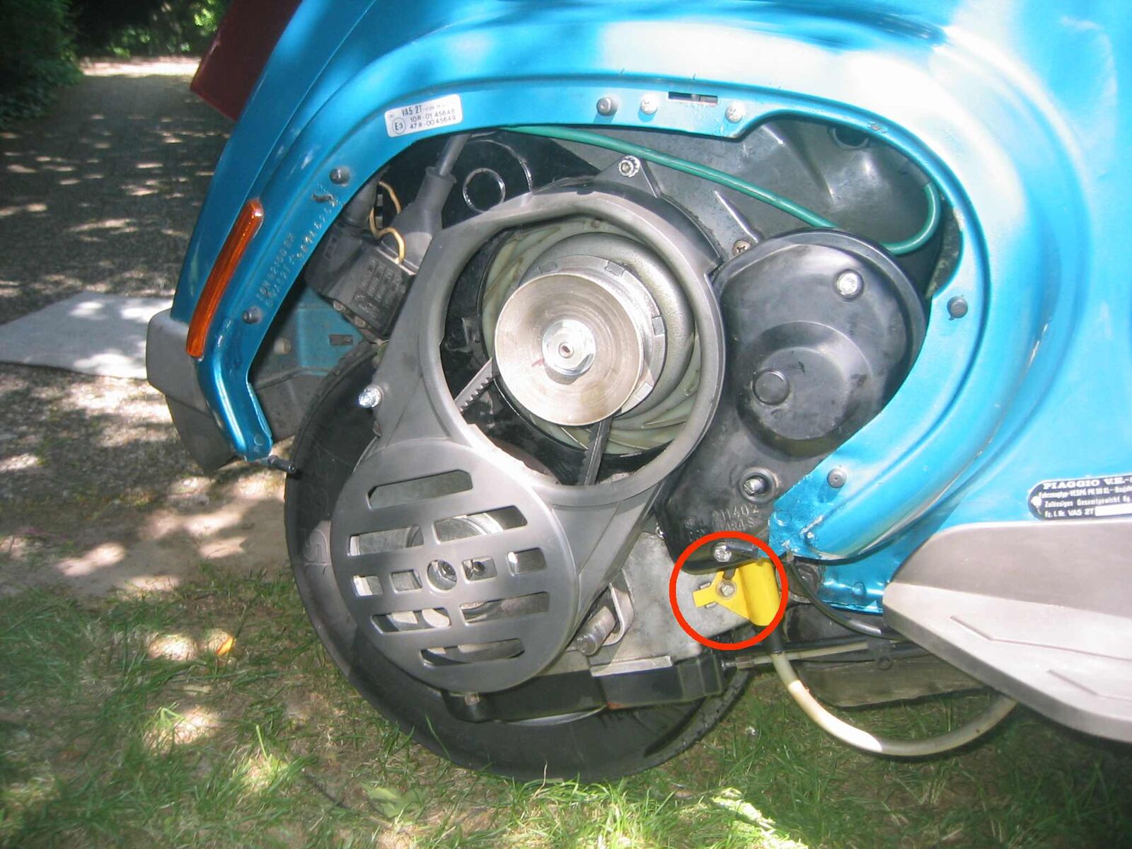

    • November 19, 2013 at 08:49
    Stimmt das Hauptmassekabel (von der Batterie) wird hier (Kreis) verschraubt.
