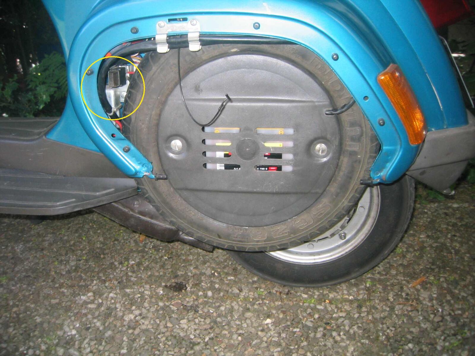

Im Kreis, das obere schwarze ist die Sicherung, das untere silberne ist das Relais. Noch einmal zum Strom und zur Spannung. Wenn Du eine volle Batterie misst, sollten da 13,5 Volt zu messen sein, 12 ist definitiv zu wenig. Das sagt aber immer noch nichts über den Stromfluss aus. Denn selbst völlig platte Batterien zeigen, ohne Belastung noch 12 Volt. Sobald die aber belastet werden, und Anlassen ist eine richtige Belastung, geht dann die Spannung bis auf 0 Volt runter. Das kannst Du aber umgehen, nimm ne richtig dicke Leitung (Starthilfekabel) und klemm das am Anlasser an. Dann gehst Du mit dem anderen Pol auf den Pluspol der Batterie. Um die Masse brauchst Du dir keine Sorgen zu machen, da der Anlasser ja am Motor verschraubt ist und die Batteriemasse ja auch am Motor verschraubt ist ( hoffe ich doch). Wenn der Anlasser dann nicht geht ist er kaputt, wenn er geht liegt der Fehler an der Verkabelung oder am Relais.
Ja hab ich auch schon mal gesehen, das Relais hatte Kontaktprobleme. Wie mein Vorredner schon schreibt messen ob Strom ankommt.
