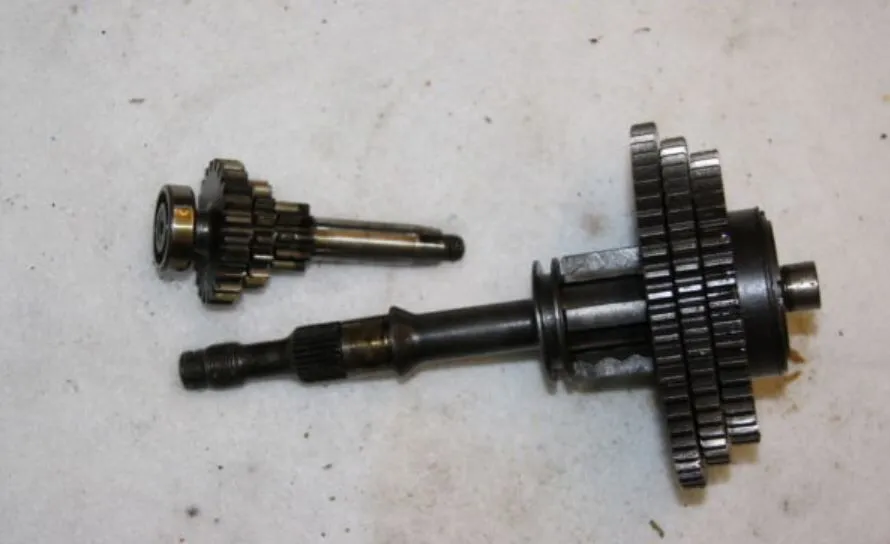

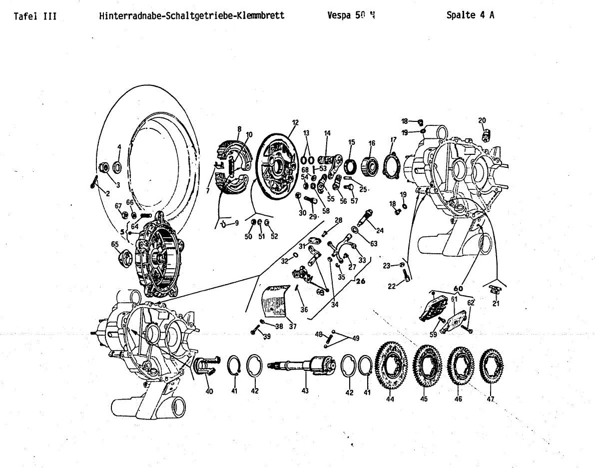

  • Wie funktioniert das Vespa-Getriebe?
    • April 6, 2013 at 14:09
    Hi, anders als beim Auto sind bei der Vespa die vier Zanhradpaare permanent im Eingriff. Auf der einen Seite, im sogenannten Tannenbaum sind die Räder fest mit der Achse verbunden. Auf der Gegenseite (Bild) laufen die Zahnräder lose auf dem Teil Nummer 43. Das seinerseits fest mit der Welle verbunden ist. Um jetzt einen Gang ein zu legen, wird über die Züge die Schaltgabel (26) bewegt. Diese schiebt oder zieht dann das Teil Nummer 40, die Schaltklaue. Die daran befindlichen Nasen legen sich dann in das ausgewählte Zahnrad und verbinden es so mit der Welle. Noch zwei Bilder, die Räderpaare (3-Gang Getriebe), und die Schaltklaue.

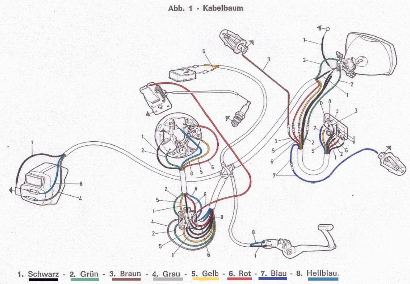

  • Massekabel am Lenkkopf
    • April 1, 2013 at 08:46
    Hi, das gehört, zusammen mit dem Kabel aus dem Kabelbaum, in einen Stecker, welcher auf den Scheinwerfer auf gesteckt wird. Ein weiterer Stecker kommt vom Schalter und wird ebenfalls da auf gesteckt.
