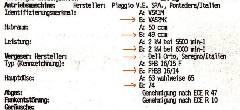

Nach der Betriebsanleitung gehört in den FHBB 16/14 eine 74 Hauptdüse.

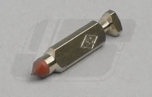

Ja der Deckel kann ab sein. Aber wenn Dein Benzinhahn ist Stellung "Oben" Benzin durchlässt, ist da wohl was faul. Auseinander genommen und falsch zusammen gesetzt, vermute ich mal. Anderer Benzinhahn ist fast unmöglich, denn der an der Automatik wird der von aussen mit einer rechts-linksgewinde Mutter verschraubt. Andere Hähne werden alle von innen verschraubt. Mal ne andere Frage, ist die Nadel in Deinem Tacho gelb? Dann können es auch die Kabel an der Zündgrundplatte sein. Bei diesen Modellen hat Piaggio schlechtes Material verbaut. Noch was zum Gaser, wenn Du die Achse raus schiebst, welche den Schwimmer hält, kommst Du an die Nadel des Schwimmerventils, das hat oben eine Gummispitze. Wenn die nur die geringste Beschädigung aufweist komm zu viel Sprit in den Motor. Das Ding meine ich.
