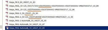

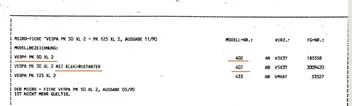

    • June 5, 2012 at 10:14
    So ich hab mal geblättert, in den Teilelisten sind 4 verschiedene Versionen vorhanden, die letzte von 11.90. Das sagt aber nicht, dass zu diesem Zeitpunkt die Produktion beendet wurde. Ich sebst hatte eine XL2 vom Baujahr 1996 mit diesem Präfix, und der FIN 021 889X. Ob mit oder ohne E-Starter sagt das Modell, 402 oder 407.
