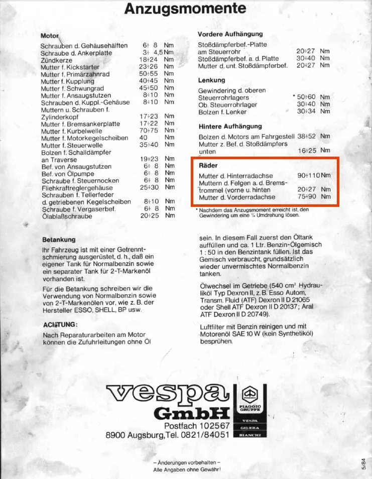

  • alle Stehbolzen der hinteren Bremstrommel abgerissen
    • August 8, 2011 at 08:10
    Zitat von kasonova
    So steht es geschrieben und so soll es sein.
    aus diesem, original Vespa Literatur. Steht aber auch in etlichen Anderen.
      • 60.82 kB
      • 687 × 959
    • August 7, 2011 at 15:25
