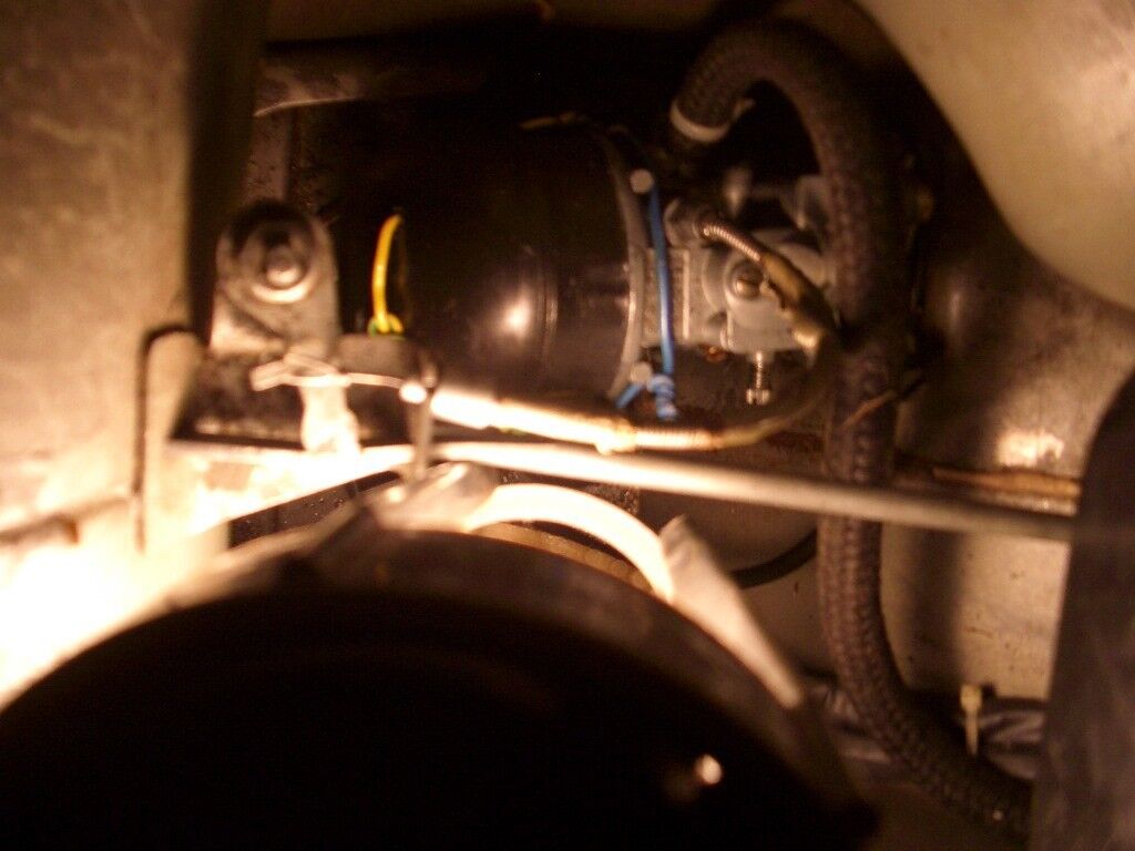

    Hallo Vespa Freunde ...
    ich hoffe ich poste hier im richtigen Forum mein Problem!!
    Mein Problem ist, dass meine Batterie während der Fahrt nicht geladen wird - die Spannung bleibt konstant bei ca. 12,49 Volt. Gemessen beim Boschdienst.
    So woran könnte es liegen????
    Zudem ist auf dem Bild ein Bosch Regler zu sehen - ist das der Spannungsregler? Und was liegt auf dem Kontakt 61, denn dort ist nichts angeschlossen worden!!!!
    Fahre eine V50 Elestart mit 4 Gang BJ 76, V5B4T ....
    Isch sag mal so - danke für Feedback
