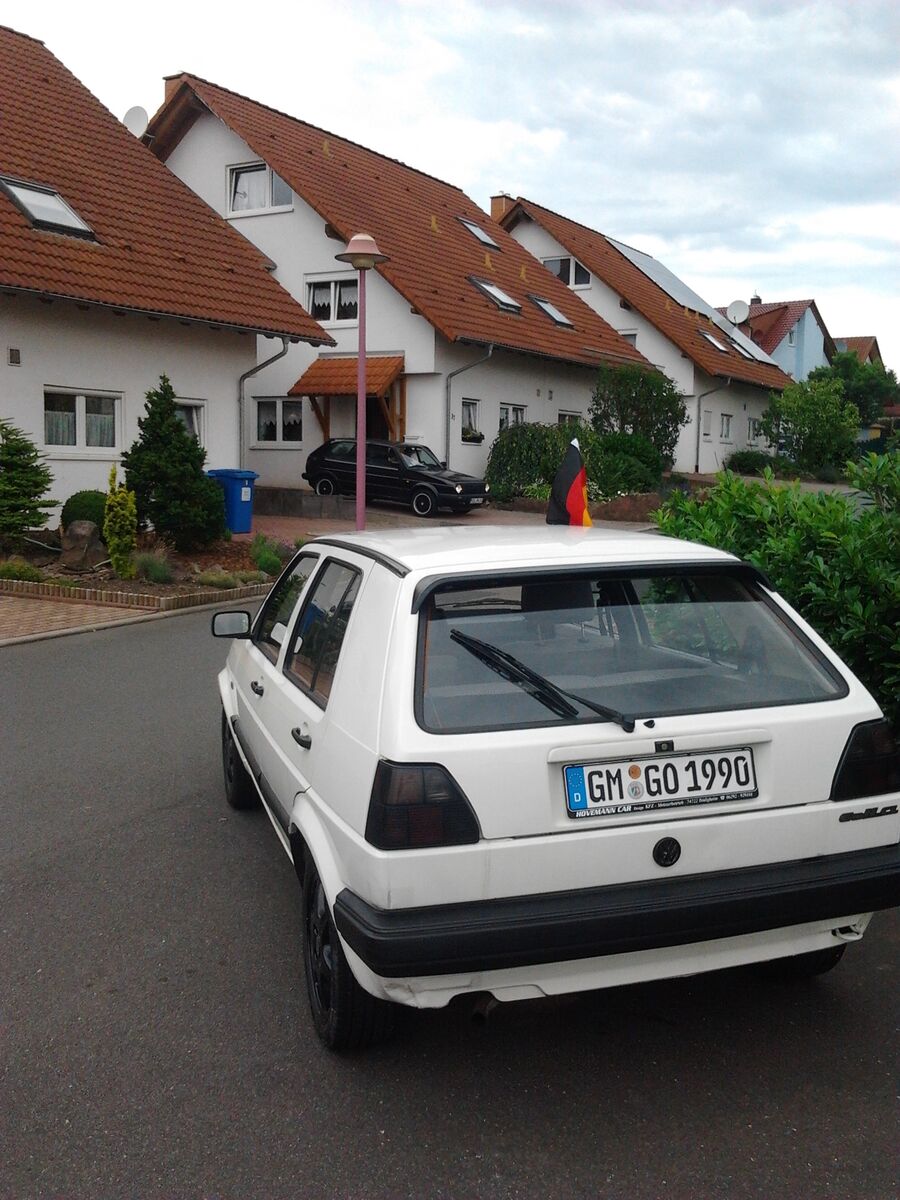

Also ich freu mich grad über nen schönen Votex Dachspoiler an meim Golf
