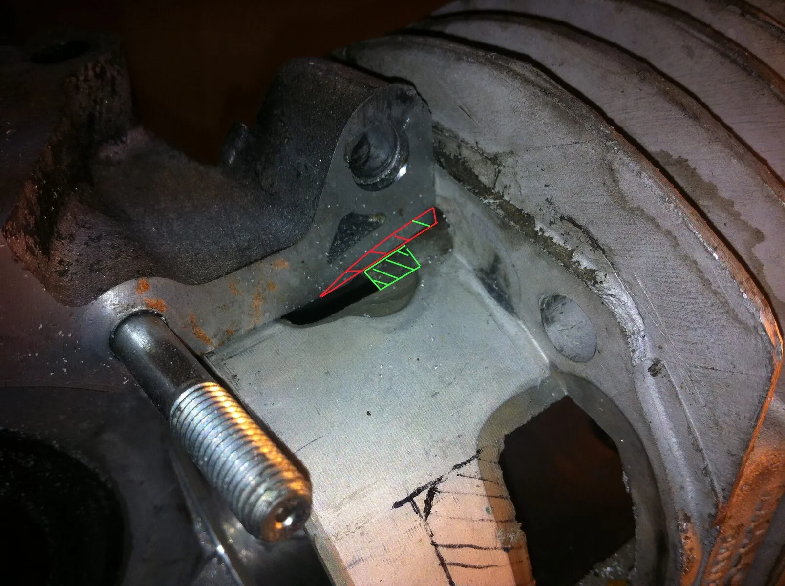

kolben wird noch um die fase gekürzt und ne neue drangemacht, nur meine fräser gingen leider für heute zuneige.

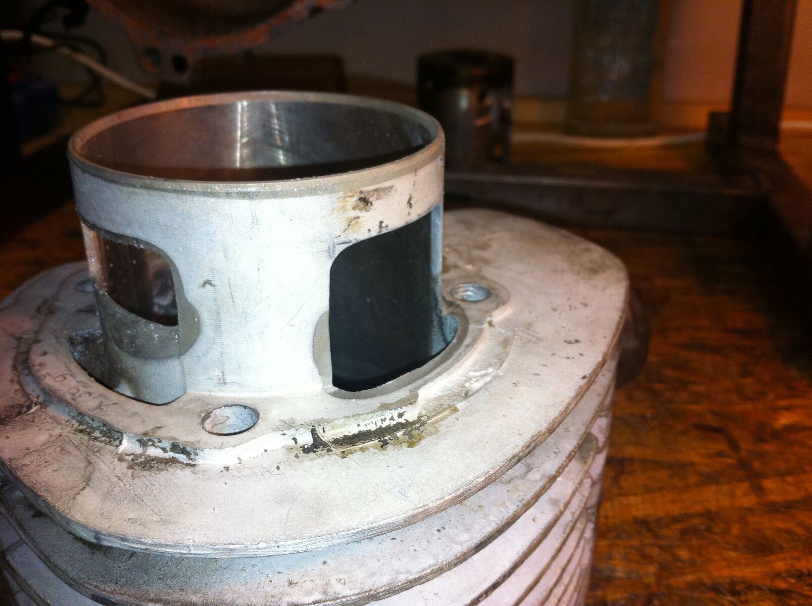

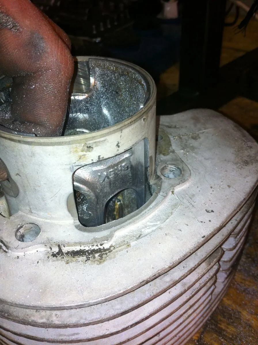

hab die alten überströmer entfettet, angerauht und zusätzliche kleine haftbohrungen gemacht. und selbst wenn sich der brocken lockert, wo will er denn hin?
zerfallen wird er wohl kaum. -

Gekaltmetalled hätte ich das Gehäuse nicht....ganz ehrlich...des passt scho wennstes einfach fräst...da sind eh solche turbulenzen im Gemisch, des macht as Kraut auch nimmer fett.
und genau deswegen muss ich ja nicht noch zusätzliche toträume lassen, oder?Den unteren Teil vom Kolben wo Malossi draufsteht hab ich auch weggefetzt.
nö, der bleibt stehen. kein bock dass mir der kolben reißt. -

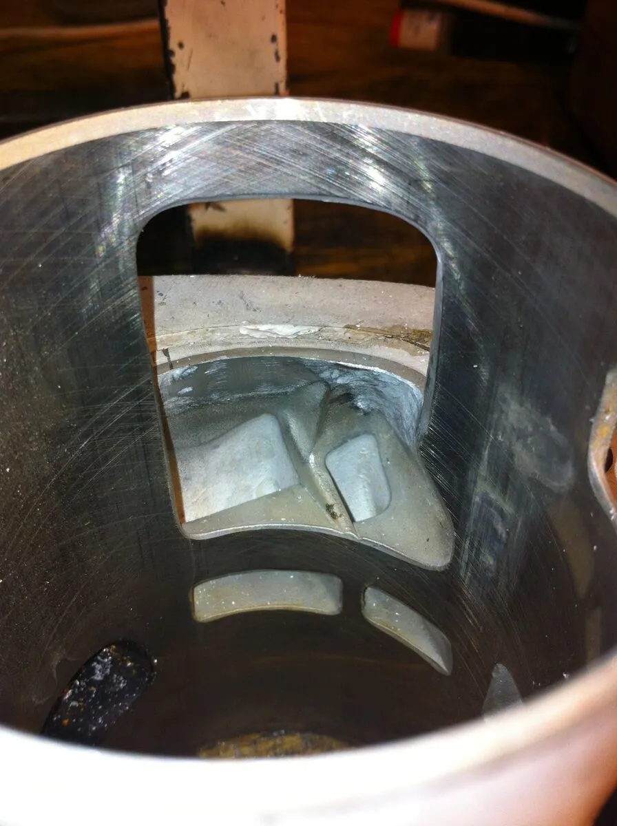

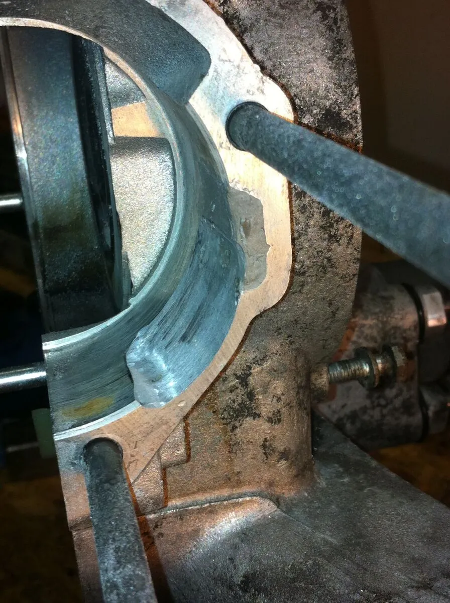

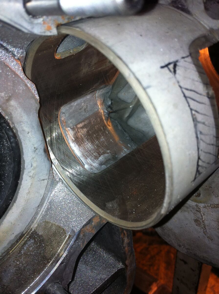

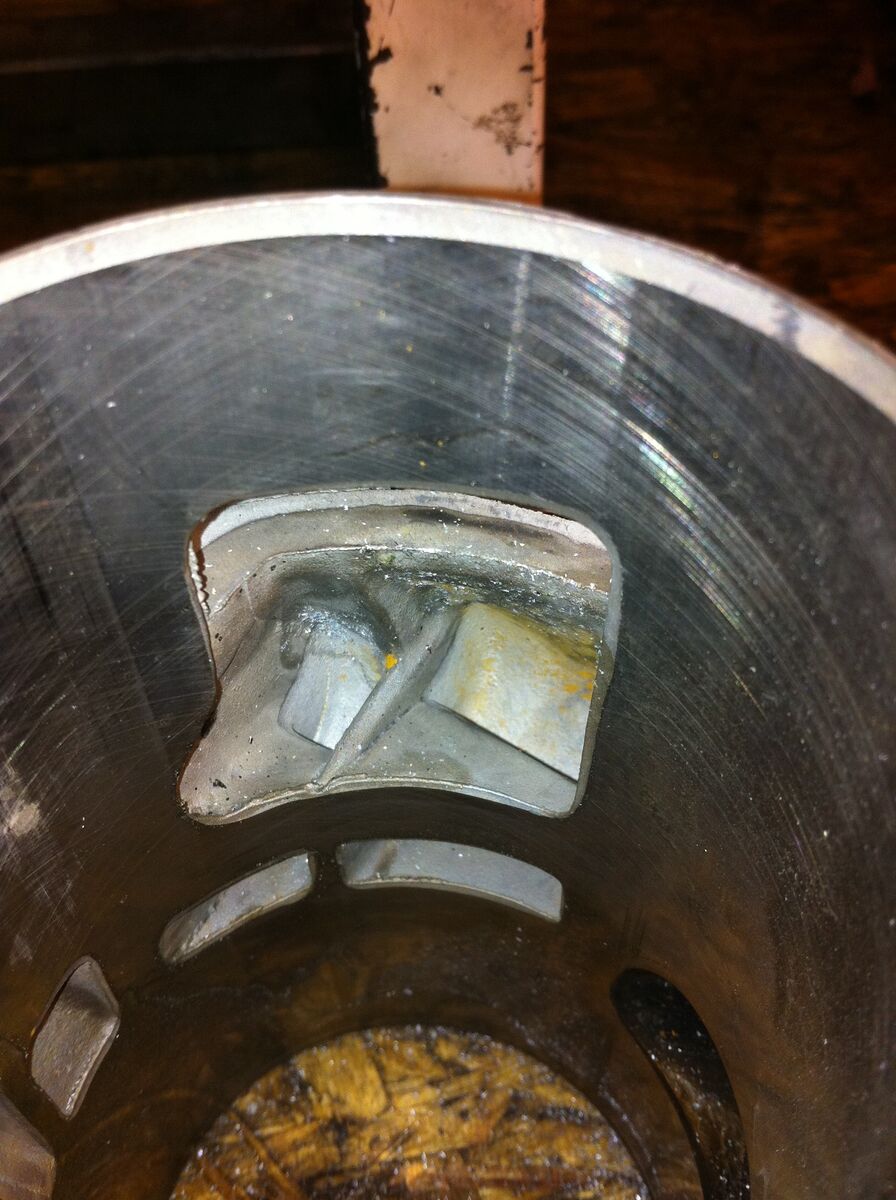

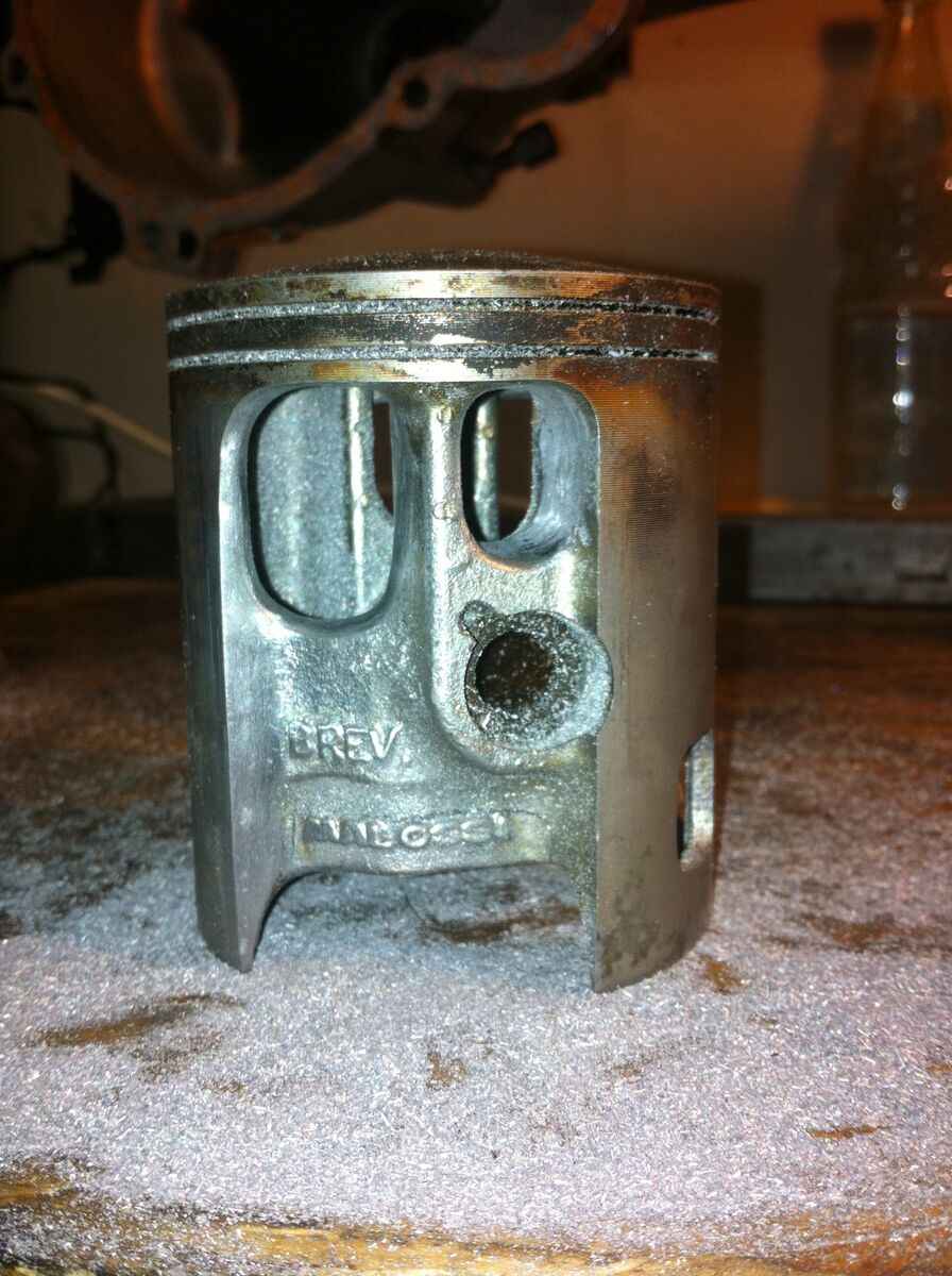

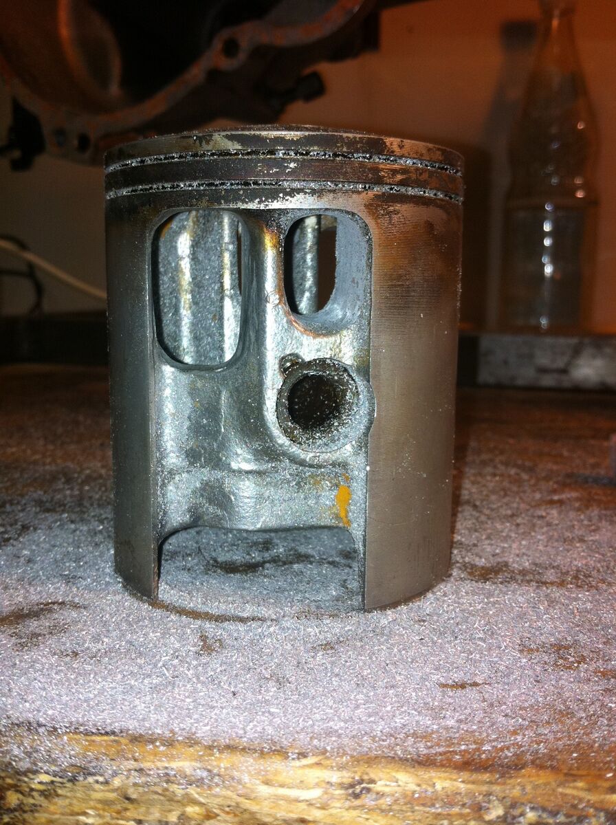

so. langsam gehts los. hab mal gemacht was mir logisch erschien:
ungefräste seite:
gefräste seite:
kolben geöffnet:
steg am boostport lass ich und kolbenhemd wird auch nich gekürzt, soll ja halten das ding.morgen muss ich mir neue trennscheiben fürn dremel besorgen, dann gehts weiter.
verputzen muss ich auch noch ein wenig, is jetzt bloß gefräst.kommentare und verbesserungsvorschläge?
