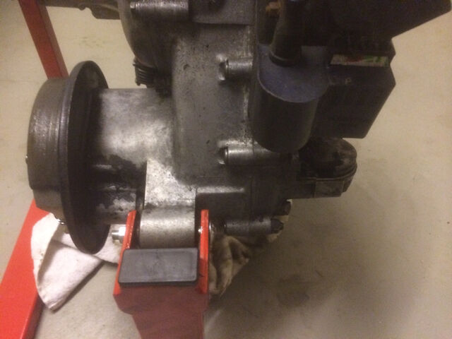

also bislang kann ich sagen: die dichtungen sehen aus als wenn die noch nie gewechselt wurden...
wellendichtring antriebswelle ist hinüber
da hinterm polrad alles ölverschmiert ist, denke ich, dass der dichtring auch hinüber ist.
muss euch aber noch kurz mit ein paar fragen nerven:
das polrad will ich jetzt grundieren und lackieren. ist das polrad aus alu??
ich habe ja nun schon einiges demontiert. jetzt fehlt eigentlich nur noch die zündplatte. wenn ich dann die schrauben löse und den motor spalte, fallen mir da teile aus dem inneren entgegen oder kann ich nach dem tausch der dichtung die hälfte einfach so wieder zusammen setzen??

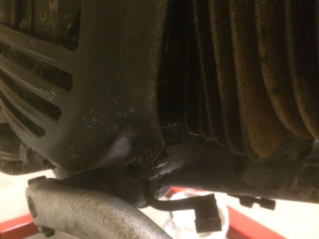

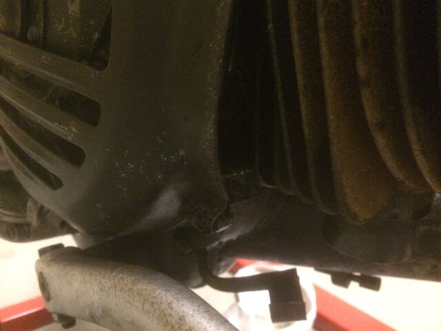

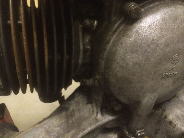

Habe den Motor mal ausgebaut (px-alt)
Also Öl läuft übers Hinterrad (rechtsseitig, also motorseitig. ist wohl der wellendichtring?!? oder kann das noch irgendwo anders herkommen?
Dichtung vom kupplungsdeckel gleich mitwechseln?
Dann leckt er noch unten am Zylinder. ist das vll die Zylinderfußdichtung?!? Hier tropfte Öl immer auf den Auspuff. Oder die Dichtung beim Vergaser?
Wollte eigentlich so wenig wie möglich wechseln und den Motor nicht unbedingt spalten...
Welche Simmerringe sollte ich noch wechseln?
