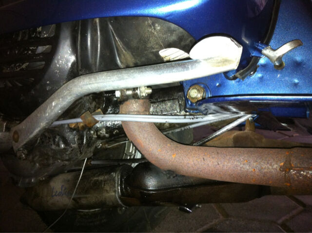

    Hallo, meine Vespa fährt wieder, allerdings ist der Auspuff voller tiefschwarzem Öl. ich kann nicht genau sehen wo es herkommt. Hat jemand Erfahrung damit? hab mal ein Foto angehängt. man sieht ja das Auspuffrohr. teilweise Rostbraun, da ist alles okay. Dann ist es tiefschwarz, da ist immer schwarzes Öl. woher kann das kommen?

    So wie das aussieht, scheint dein Zylinder am Kopf rumzusuppen. Sieht man auch am Öl an der Schwinge und ganz leicht auf den Kühlrippen vom Zylinderkopf. Mache am besten mal die Zylinderhaube ab und schaue dann noch mal nach.
