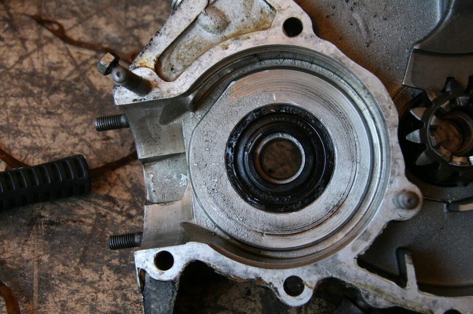

    • June 27, 2010 at 11:30
    Jetzt habe ich mir doch einen Ruck gegeben und den Motor gespalten. Einen neuen Zylinder wollte ich dann doch nicht unbedingt kaufen.
    Die Diagnose mit dem Siri war wohl richtig...(siehe Bild).
    Ich habe den Lima Simmerring auch gekauft. Der sieht aber noch recht fit aus. Kann ich den von "außen" wechseln ohne dass ich die Kurbelwelle austreiben muss?
    Und noch eine frage.Bei dem Dichtungssatz ist eine Zylinderdichtung aus Papier dabei. Vorher war eine aus mMetall drin. Die ist mir irgendwie sympatischer, kann ich die nochmal hernehmen?
    Grüße
    Clondest

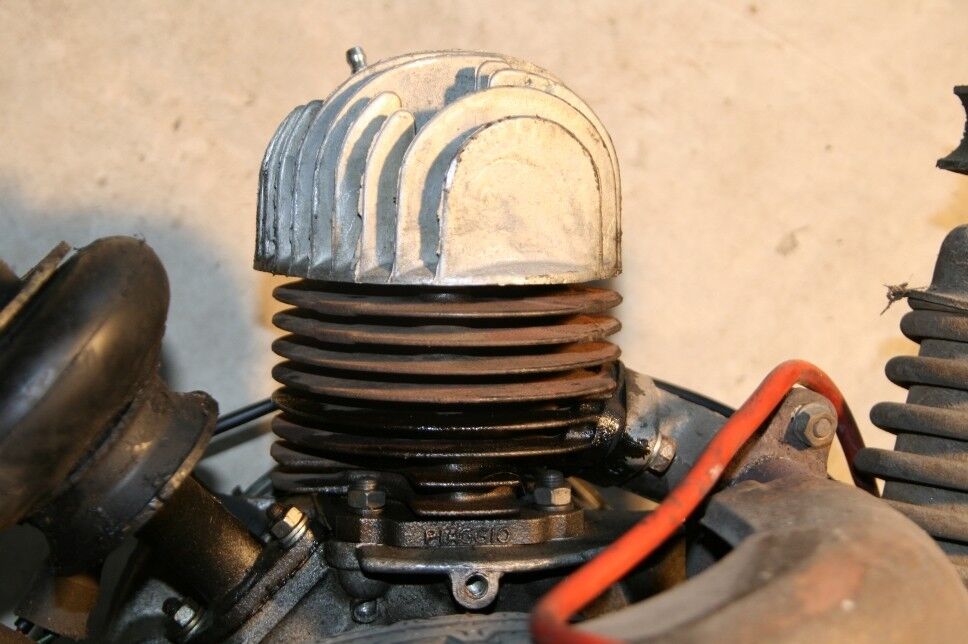

    • June 22, 2010 at 14:15
    So, hat ein wenig gedauert. Jetzt weiss ich wo die Falschluft herkommt (Kulu-seitiger Simmerring) und habe angefangen den Motor zu zerlegen. Dabei kann ich (oder hoffentlich ihr) auch gleich die Frage beantworten welcher Zylinder drauf ist. Wenn Piaggio draufsteht (siehe Bild) ist es wohl noch der originale, oder?
    Kann es sein, dass der größere Vergaser mir der HD72 nur dazu dient das die Kiste trotz Falschluft halbwegs läuft? Dann sollte ich wohl nach dem Tausch der Siris wieder eine 16/10 einbauen. Was denkt ihr?
    Viele Grüße

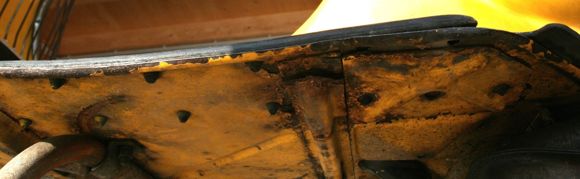

    Ich habe aber gestern ein etwas dringenderes Problem entdeckt
    (Bild).
    Die Strebe unter dem Trittblech ist am Ende durchgerostet. Kann
    man da mit schweißen noch was retten, oder muss ich da eine neue Strebe basteln?
