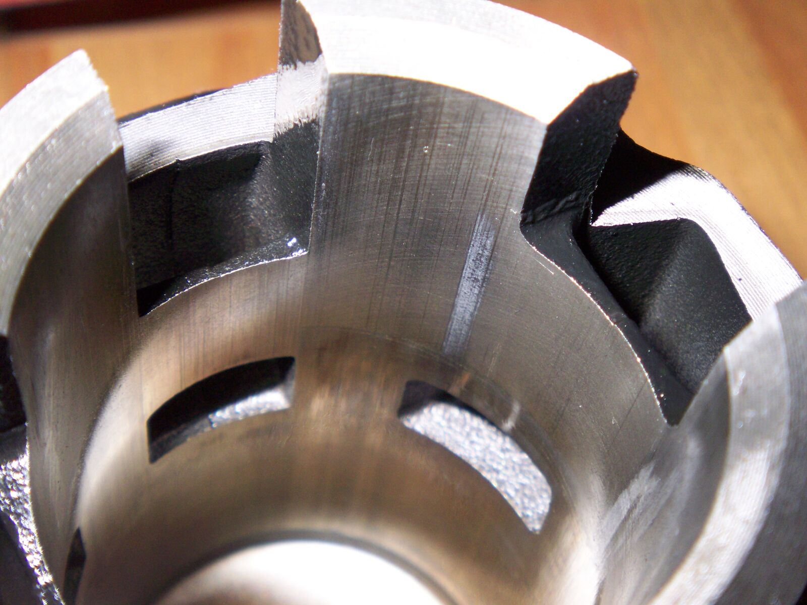

  • Was ist mit meinem 75er DR Zylinder passiert?
    • turbo-thom
    • January 19, 2011 at 06:37

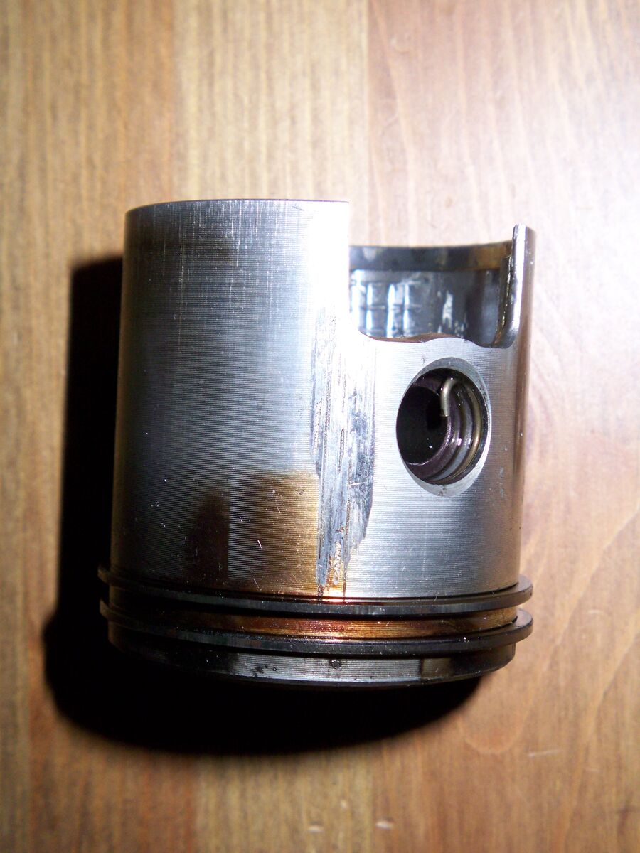

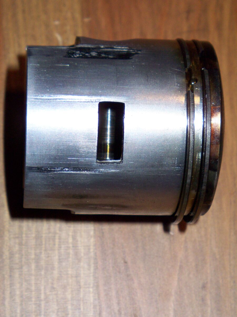

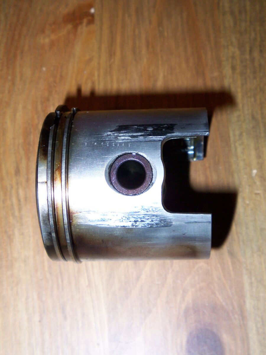

    Also meines erachtens hat der Kolben keine weiße Stellen.
    Auf der Oberseite ist er etwas rußig. Da wo die Kerze sitzt ist er eher braun. Ist das normal?
    Ich hatte nie Falschluftprobleme.
    Der Auspuff ist eine originale Banane von Piaggio, Vergaser 16:16. Ich hatte zuerst ne 74HD drinne, dann ne 72 weil das Kerzenbild rußig/ schwarz gewesen ist.
    Die Schleifspuren am Kolben und im Zylinder sund auch nur bei den Ein und Auslässen. Die Kolbenringe sehen noch sehr gut aus und haben keine sichtbaren Schäden.
    Meinst du wirklichd er Motor ist zu heiß gelaufen?
    Woran kann das liegen? Zylinderhaube ist ja auch drauf gewesen.
    • turbo-thom
    • January 18, 2011 at 22:08
    Na mal sehen was das kostet.
    Ansonsten probiere ich erstmal den dremel aus und mach den Zylinder schick und glätte alle Kanten.
    Wieviel sollte man den wegnehmen?? Ich meine die Kanten zu 45 Grad brechen? Dann geht ja doch einiges an material weg und die Öffnungen werden größer.
    Beeinflusst das den Zylinder und Kolben nicht?
    • turbo-thom
    • January 18, 2011 at 21:54

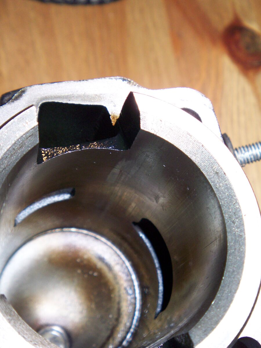

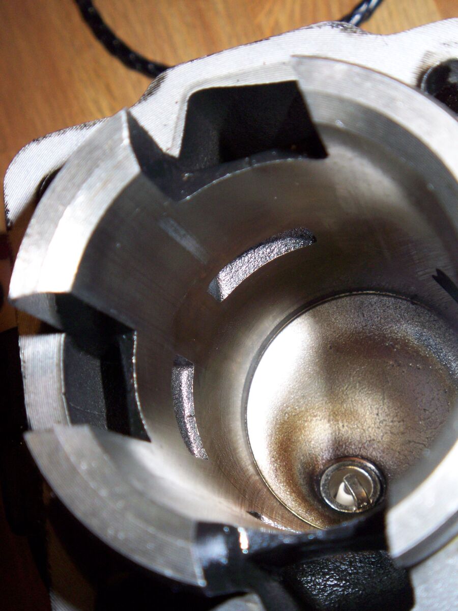

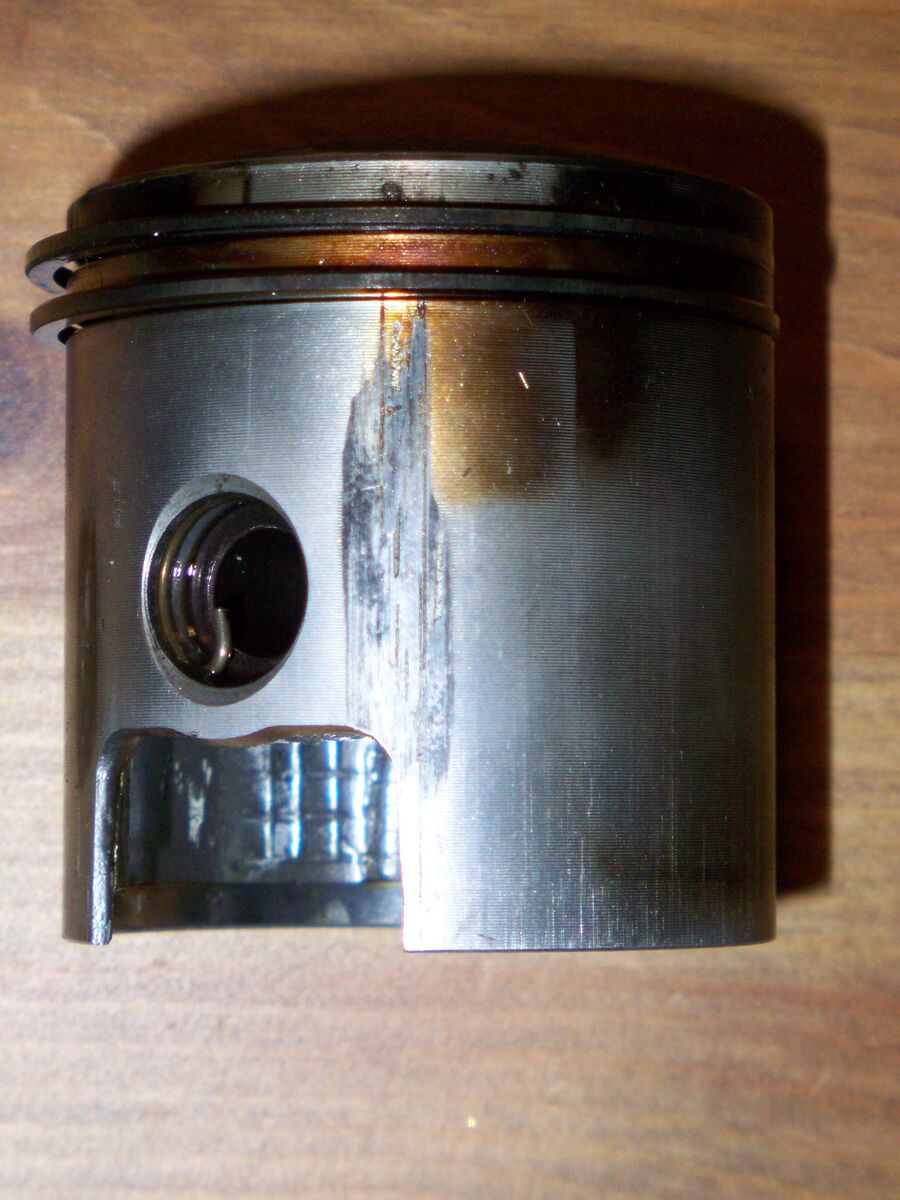

    Ja, das entgraten bzw. bearbeiten habe ich nicht gemacht. Schön dum ey... Hätte ich von alleine drauf kommen können.
    Also die Clipse waren beim 75Dr ori dabei.
    Meinst du den Kolben kann man wirklich retten?
    Da fehtl teilweise echt material!
    Der Zylinder geht auf jedenfall noch denke ich. Der hat kaum spuren und der Kreuzschliff ist noch vorhanden. Fast wie neu klatschen-)

    Leute,
    heute ist nicht mein Tag ey....
    Seit paar Monaten Abstinenz habe ich mich heute mal an meine V50 gewagt.
    Ein bissl hier, ein bissl da geschraubt und alles durchgeschaut alla große Inspekrions mit Zügetausch etc....
    Nachdem ich hinten den Dämpfer gelöst habe und die Motorhaube abgenommen hatte sah ich das der Zylinder etwas schwitze im Bereich Fußdichtung. Alles klar man, dachte ich. Zylinder ab und neue Fußdichtung drauf.
    Als ich alles demontiert hatte schlug mich der Anblick des Kolbens mächtig in die F****e.
    Der Kolben hat richtig richtig tiefe Riefen.
    Der Motor lief bis zur Winterpause Top! Ich hatte nie ein Klemmer und habe den Zylinder 500km eingefahren. Der 75 DR kahm erst diese Saison NEU auf die Machina....
    Wie kann das passieren?
    Was sagt Ihr zum Kolbenboden? Sind die Verfärbung normal?
    Kann man den Zylinder noch retten? An der Zylinderwand sind keine tiefen Krater. Nur minimal spuren (siehe Bilder).
    Aber der Kolben ist difinitiv pfutsch. Es fehlen sogar Materialbrocken.
    Ich muss zugeben, das die Kanten nicht entgratet waren. ich habe eben in der Suche gelesen das man das bei neuen Zylindern macht. Ist das der Grund gewesen??
    Set up war:
    16 Gaser
    72HD
    75DR
    Bosch W4AC Kerze
    Laufleistung 700 km!
