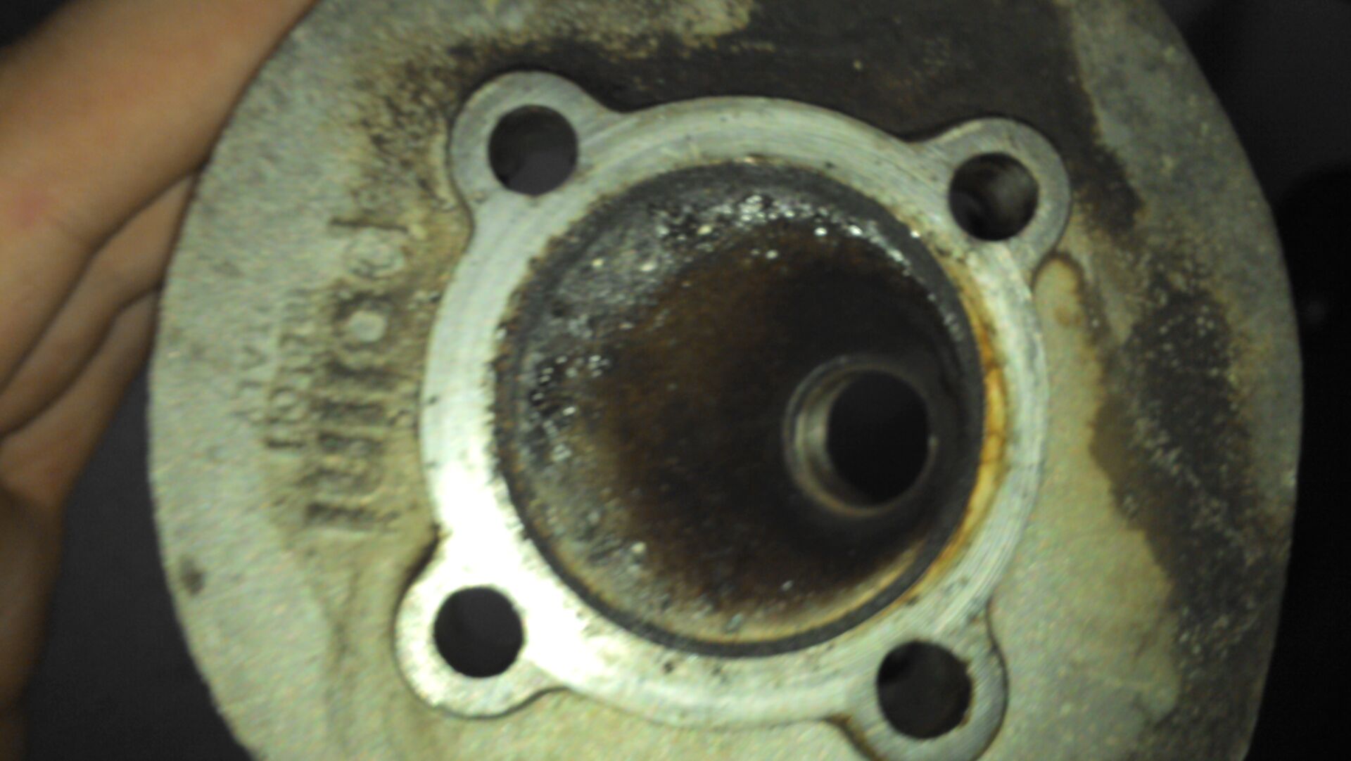

    Serwus entlich habe ich für meine Vespa Zeit gehabt. Ich hab sie heute mal gespalten und hab festgestellt ein kolbenpolzenclip hatte sich halbiert und mir den Zylinder geschrottet und mir die ganze Arbeit gemacht. Nach der Spaltung hab ich noch gesehen das meine Kurbelwelle lauter Kratzer hatt das werd bestimmt vom clip sein. Und noch was mein kolbenlager hatt ein wenig Spiel muss das Lager richtig fest sitzen oder darf es leicht rein gehen und ein wenig Spiel haben.

    Es wird mir nichts übrieg bleiben als den Motor zerlegen und alles sauber machen sonst werde ich das selbe Problem nach ein paar km wieder haben. Da ich sowieso so wenig Zeit habe ist für mich das fahren in diesem Jahr vorbei würde ich sagen. Schade :wacko: :wacko:

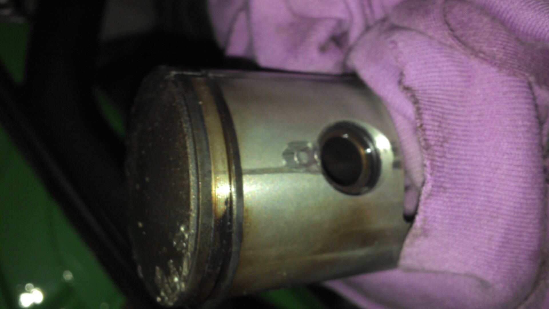

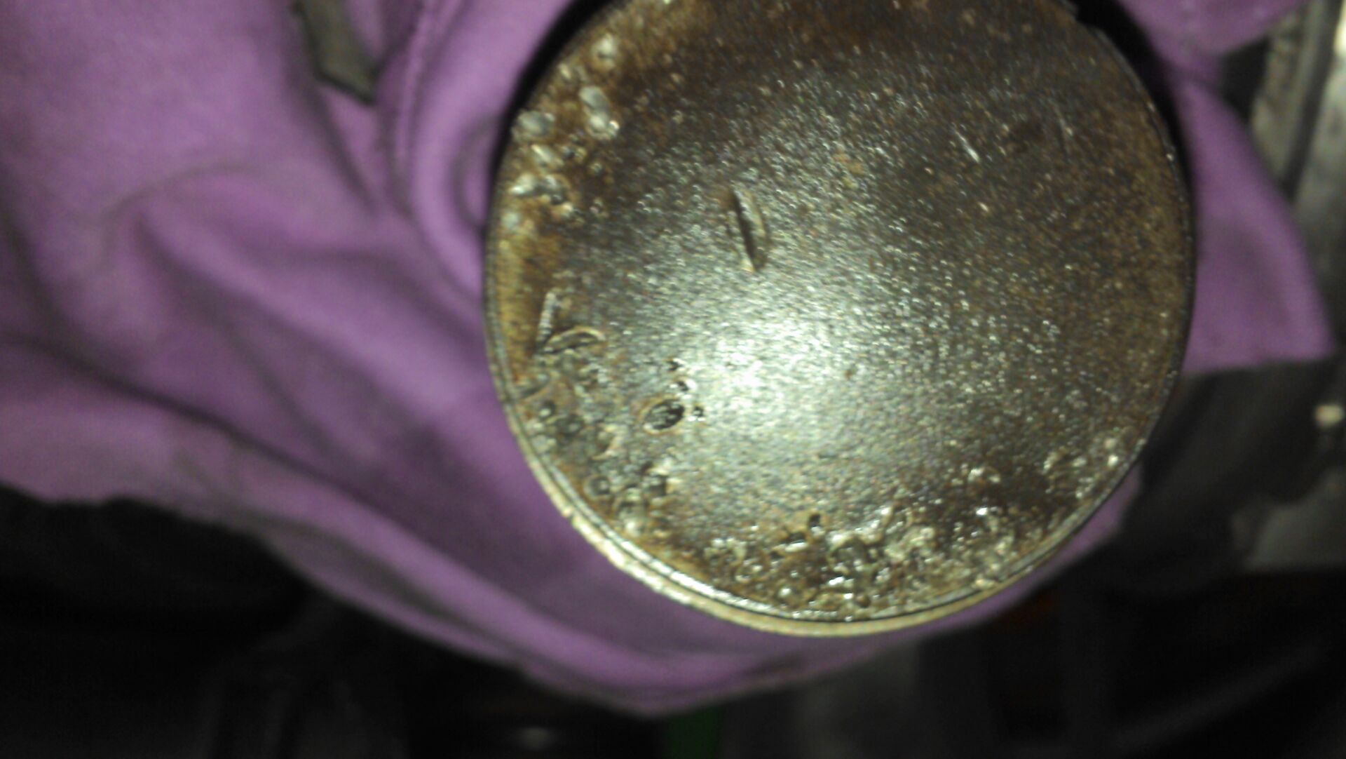

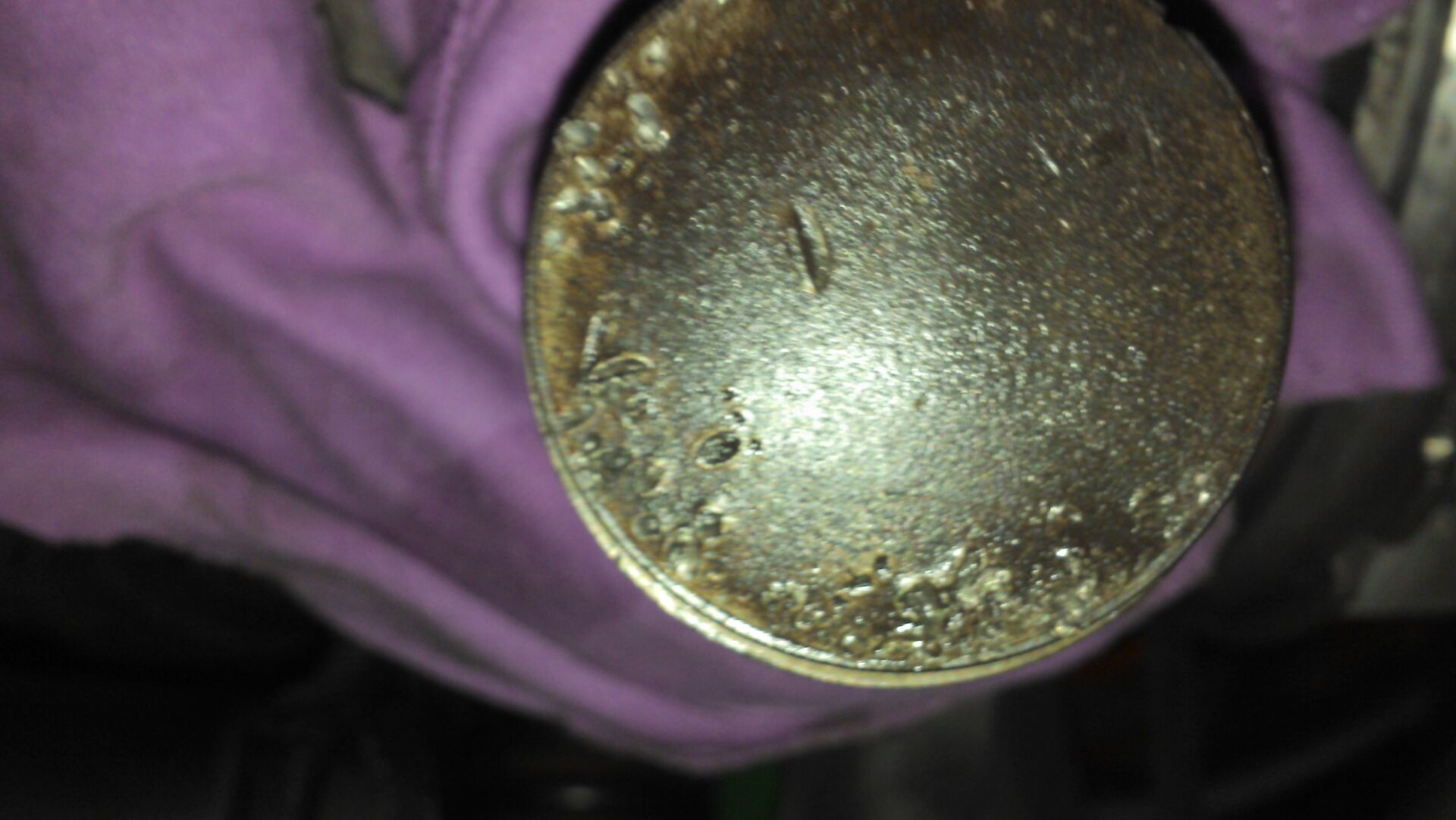

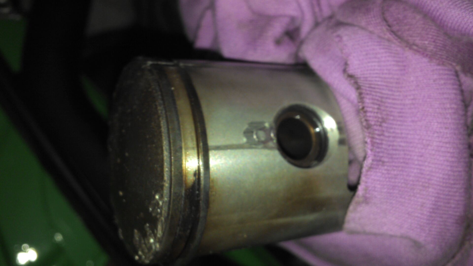

    Hier ein paar Bilder

    Wenn ich das Getriebeoel auslasse müssen doch normalerweise auch Spänne drin sein oder. Ich werde mal Bilder vom Zylinder machen und reinstellen. Nach groben reinschauen in kurbelwellengehäuse von oben konnte ich keine Verschmutzung festellen.

    Ich denke das das Öl nichts war das war günstig. Eigentlich kann die Mischung nicht falsch sein ich Tanke immer 5 Liter in einen Kanister und gebe 100 ml Öl dazu. Und jetzt brauch ich einen neuen Zylinder. Werde morgen mal schauen ob in der Kerbelwellengehäuse was drin ist. Und da kommt schon die nächste Frage für welchen Zylinder werde ich mich entscheiden es gibt so viel Auswahl. Könnt Ihr einen vorschlagen.

    Es war die Schwimmernadel sie war fest hab sie wieder zum laufen gebracht. Als ich dann los gefahren bin und ca. 10 km gefahren bind ging Sie wieder aus jetzt springt Sie mit Starter Spray auch nicht mehr an. Hab den Zylinder ausgebaut und festgestellt ich hab einen Kolbenfresser. Aber ganz komisch Kolbenringe sind noch gut aber der untere Kolben Bereich ist voller Rillen und zwischen Kolbenboden und Zylinderkopf sind lauter ein gebrannte Spähne. Hat so was jemand schon gehabt. Bin mir nicht sicher woher das kommt.
