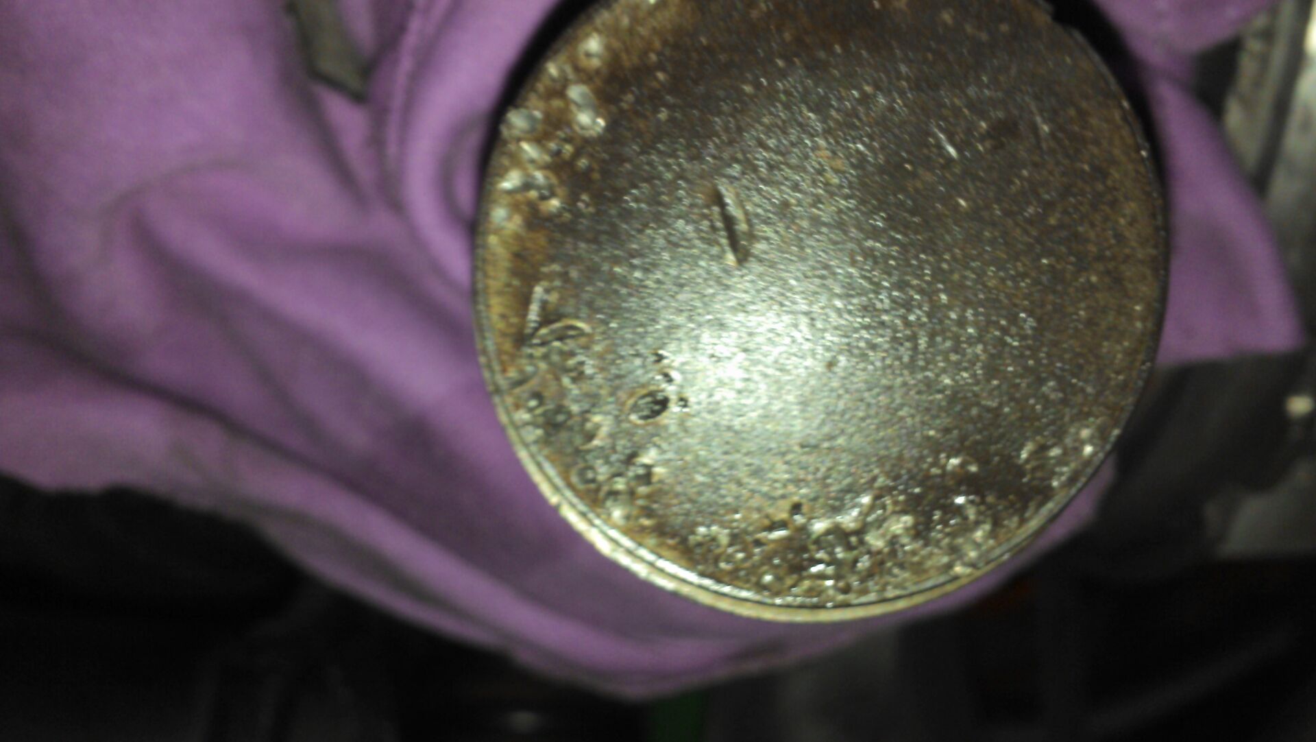

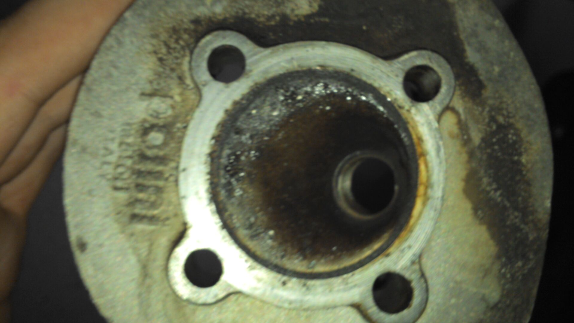

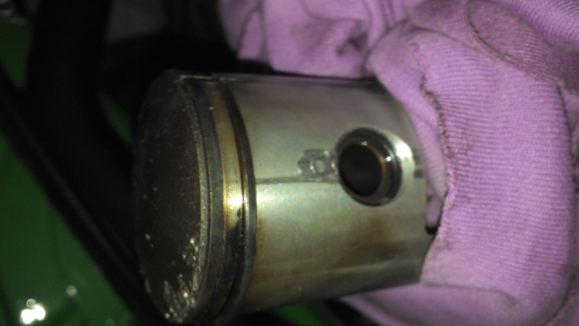

    Es war die Schwimmernadel sie war fest hab sie wieder zum laufen gebracht. Als ich dann los gefahren bin und ca. 10 km gefahren bind ging Sie wieder aus jetzt springt Sie mit Starter Spray auch nicht mehr an. Hab den Zylinder ausgebaut und festgestellt ich hab einen Kolbenfresser. Aber ganz komisch Kolbenringe sind noch gut aber der untere Kolben Bereich ist voller Rillen und zwischen Kolbenboden und Zylinderkopf sind lauter ein gebrannte Spähne. Hat so was jemand schon gehabt. Bin mir nicht sicher woher das kommt.

    Wenn ich das Getriebeoel auslasse müssen doch normalerweise auch Spänne drin sein oder. Ich werde mal Bilder vom Zylinder machen und reinstellen. Nach groben reinschauen in kurbelwellengehäuse von oben konnte ich keine Verschmutzung festellen.

    Hier ein paar Bilder

    so langsam zu viele
    • June 22, 2013 at 23:27
    welche kolbenclips haste verbaut?
    sieht mir nach den ori. pia. aus.

    • June 22, 2013 at 23:42
    Auweia,
    also:
    das Getriebe-öl hat nichts mit der Kurbelwelle, Zylinder, Kloben zu tun, die wird durch das Motoröl geschmiert, es können keine Spänne ins Getriebeöl kommen, wenn ja hast du ein ganz anderes Problem dazu.
    Getriebe öl schmiert das Getriebe, die Kupplung und ist ein in sicher geschlossener Kreislauf.
    die ganzen spänne haben sich schön im Verbrennungsraum und an der Kurbelwelle verteilt, jeder spann der drin bleibt kann unweigerlich zum nächsten Kolbenklemmer führen, dieser dann zum totalen Motorschaden.
    Wie du auch sehr gut auf den Bildern sehen kannst hat sich da schon gewaltig was getan am ZYlinder, gleicht ja schon ded Landschaft des Mondes.
    ich rate dir mach den motor auf mach alles richtig sauber, jeder kleinen Spann, auch die, die du jetzt nicht sehen kannst, müssen raus, sonst wird der schaden noch größer!
    Sieh dir dann ganz genau den Zylinder an, vielleicht hat dieser auch mehr schaden genommen, dann die Kurbelwelle, entferne den dreck..........

    • June 23, 2013 at 18:08
    Wichtig zu wissen wäre auch, warum das passiert ist. Sieht mir auch nach falschen Kolbenbolzenclips aus. Das Öl würde ich ausschließen, solange genug drin war.

    • July 6, 2013 at 16:48
    Serwus entlich habe ich für meine Vespa Zeit gehabt. Ich hab sie heute mal gespalten und hab festgestellt ein kolbenpolzenclip hatte sich halbiert und mir den Zylinder geschrottet und mir die ganze Arbeit gemacht. Nach der Spaltung hab ich noch gesehen das meine Kurbelwelle lauter Kratzer hatt das werd bestimmt vom clip sein. Und noch was mein kolbenlager hatt ein wenig Spiel muss das Lager richtig fest sitzen oder darf es leicht rein gehen und ein wenig Spiel haben.
