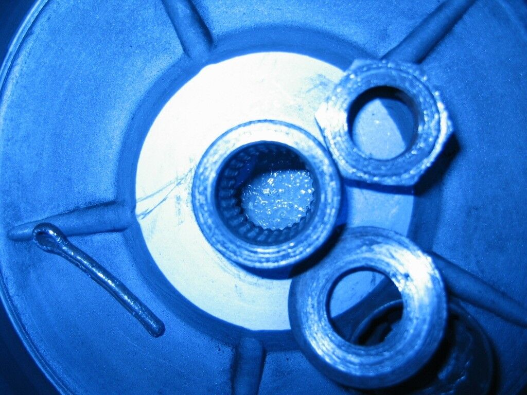

bei meiner PX hat sich kürzlich die Verzahnung der Bremstrommel verabschiedet (Foto 1). Keine Ahnung, ob es an den Minusgraden oder am Verschleiß lag, bis dahin hatte ich auf jeden Fall null Probleme damit.
Im einem anderen Thread habe ich gelesen, dass das eigentlich nur passieren kann, wenn die Trommel nicht fest genug mit der Hauptwelle verschraubt war. Tatsächlich siehen die Mutter und die Unterlegscheibe ziemlich abgeschabt aus.
Also hab' ich mir die Welle mal genauer angesehen und festgestellt, dass die Verzahnung der Hauptwelle auch gelitten hat (Foto 2): Teilweise sind die Zähnchen in der Mitte etwas dünner als am Rand.
Ist das noch OK oder muss ich die Hauptwelle auch noch tauschen? Kann man die Verbindung reparieren oder irgendwie stabiler machen?Schöne Grüße
