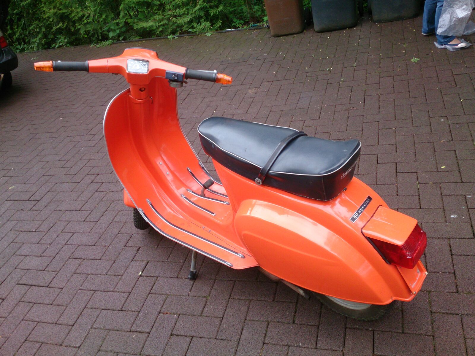

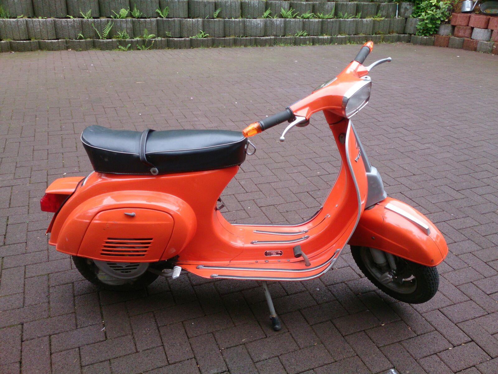

Heute Morgen bei egayKleinanzeigen entdeckt und konnte bei der beschreibung nicht die finger von lassen
Baujahr 1978 / 1. Hand und gefahren bis 1980 ,seitdem stand sie in einer trockenen Garage bis ich kam
Top O-Lack / nur 2400km gelaufen / Reifen DOT 9. Kalenderwoche 1978
Motor läuft auch seit 1980 nicht mehr (dreht und elektrik auch in Ordnung) und muss "leider" neu gemacht werden.
