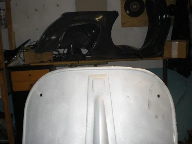

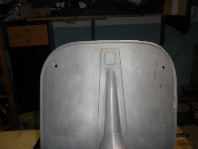

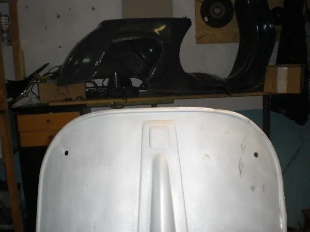

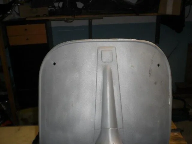

ja,du hast recht,es sind unten auch Löcher.
Dann werde ich sie zuschweissen.Danke
Hallo zusammen
Ich restauriere grade eine V 50 Rundlicht.
Im Beinschild sind Oben zwei Löcher und ich wüsste gerne wofür ?
