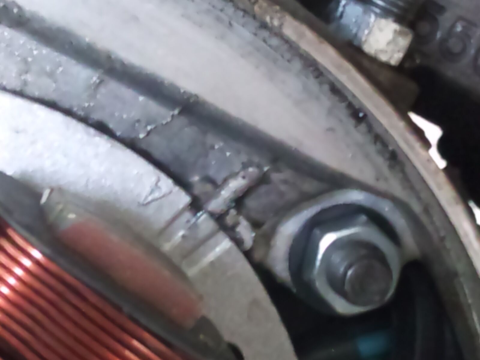

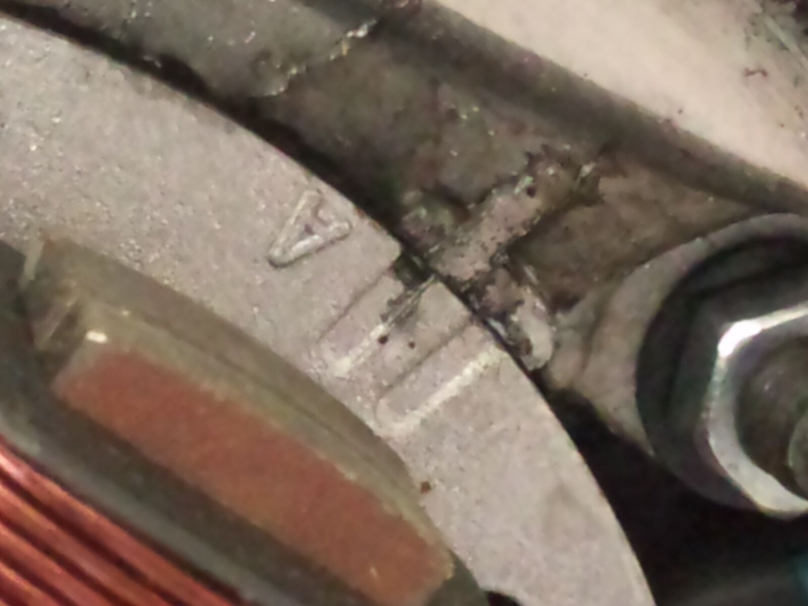

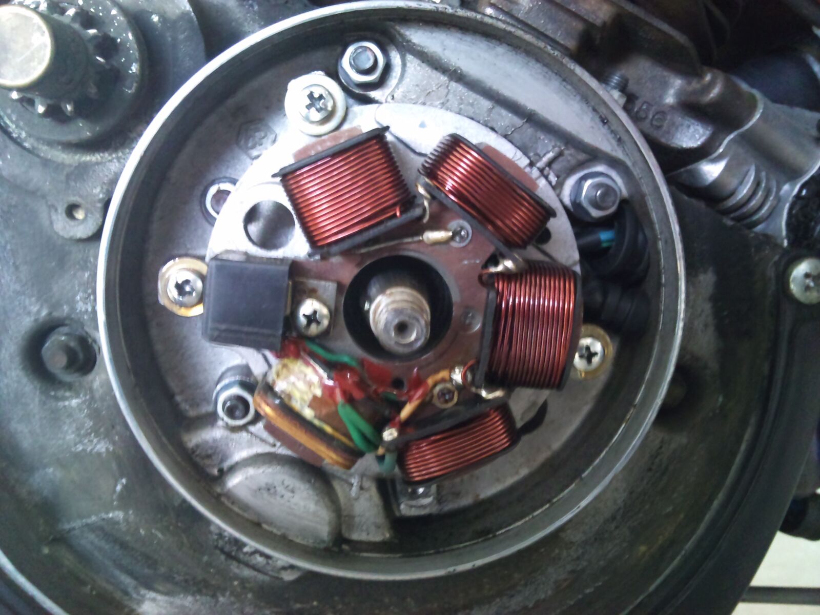

  • So hab heut prob. die Zündung zum einstellen, jetzt geht gar nix mehr, auch kein funke!!!!!
    Was kann da schon wieder sein, und wo sind die Makierungen bei der Zündung, sind es die zwei einkerbungen die auf dem Bild zu sehen sind????
    Hoffe ihr könnt mir weiterhelfen!!!
    Mike
  • so wie sie jetzt ist schauts doch gar nicht schlecht aus..
    sollte damit auf jedenfall starten.
    das massekabel bei der cdi (das schwarze kästchen auf dem letzten bild) ist voll hinüber
    das sollte eigentlich nicht so offen sein
    kann schon sein das das so irgendwie mal funktioniert und mal nicht...
    da würd ich auf jedenfall eine neue kaufen, vielleicht kennst du ja jemanden und ihr könnt schnell seine versuchen...
    die zündung ansich sieht relativ neu aus, daher würd ich da erst mal einen fehler ausschließen...
    das ist aber keine garantie, dass nicht doch was dran fehlt ;)
