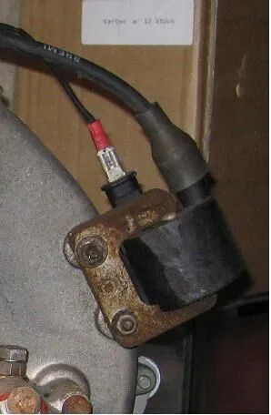

    Was ist das überhaupt für eine Anlage? 6V oder 12V mit oder ohne Blinker?
    wieviele Spulen auf der Platte?
    ist es möglich, daß doch irgendwo ein Masseschluß vorliegt (hatte ich auch)?
    bei meiner 6V sieht die Zündspule anders aus
    oh hab gerade erst gesehen Überschrift kontaktlos!
    trotzdem mal Polrad runter und alle Kabel testen.
    nur das rote anschließen
    Zündkabel überprüfen
    normal reicht die Umdrehung aus, wenn man mit der Hand den Kicker runterdrückt, daß Strom fließt
    ist das wirklich kontaktlos wenn da das Fenster im Polrad ist?
    hast du zum Test auch das Zeug in den Lysterklemmen gelöst?
      • 21.62 kB
      • 298 × 456

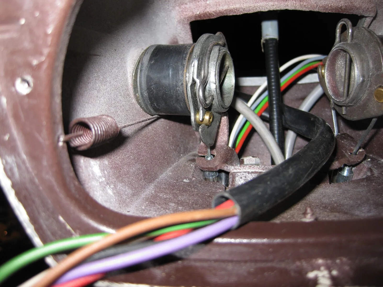

    • May 9, 2011 at 14:17
    alle Züge und der Kabelbaum kommen aus der Gummidurchführung:
    Schaltzüge werden nicht extra verbunden nur untenam Motor in eine U-Führung

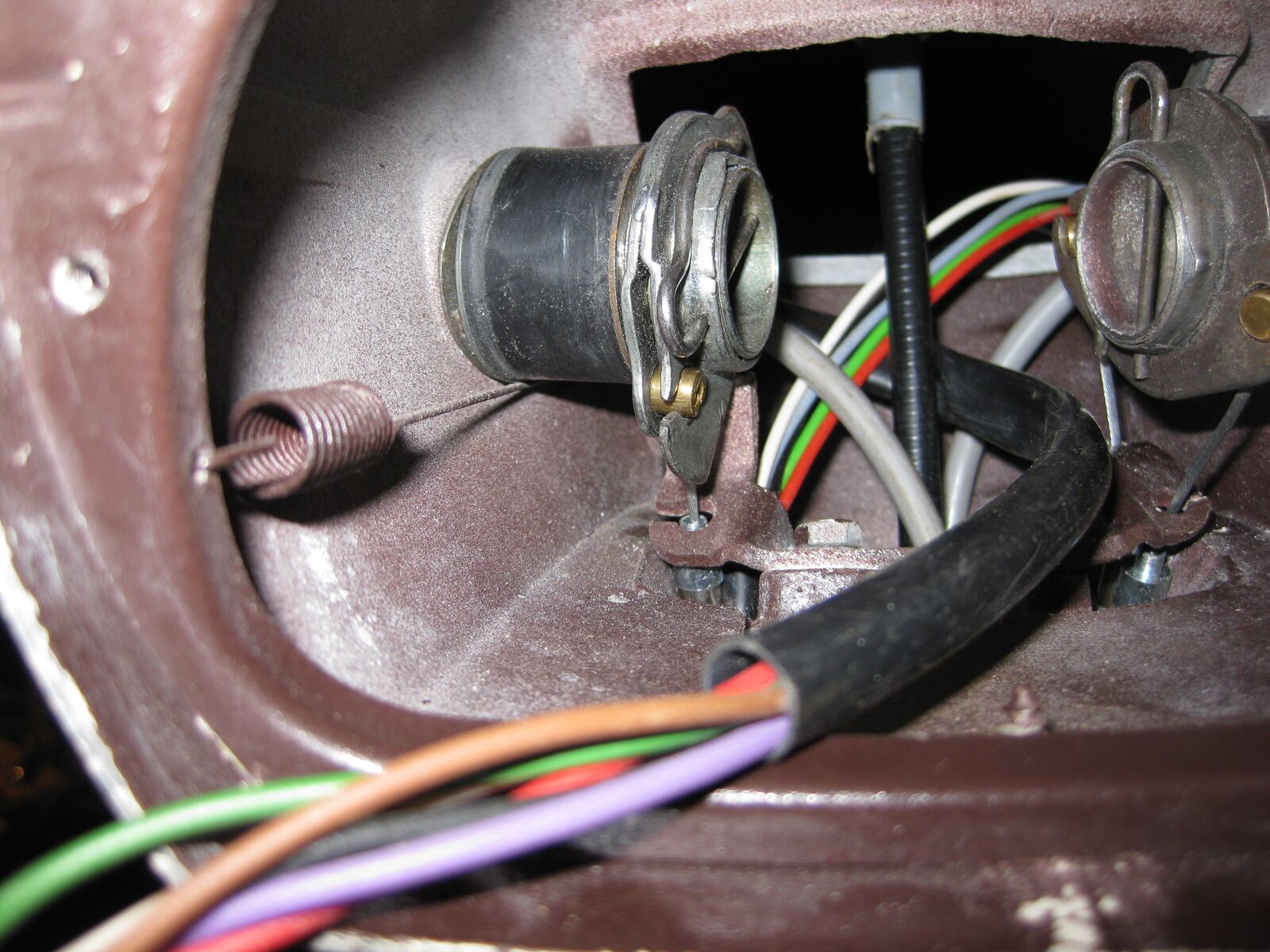

    • May 9, 2011 at 12:48
    zu 1. Zündkabel wird im Kabelkästchen mit dem roten Kabel der ZGP verbunden und läuft nach oben zur Zündspule
    zu 2. Schaltzüge bestehen aus dem Zug selbst und der Ummantelung(Außenhülle), am oberen Ende im Lenker noch die Zentrierführung
    im Bild links schon gespannt und rechts Schaltzug noch nicht auf Zug.

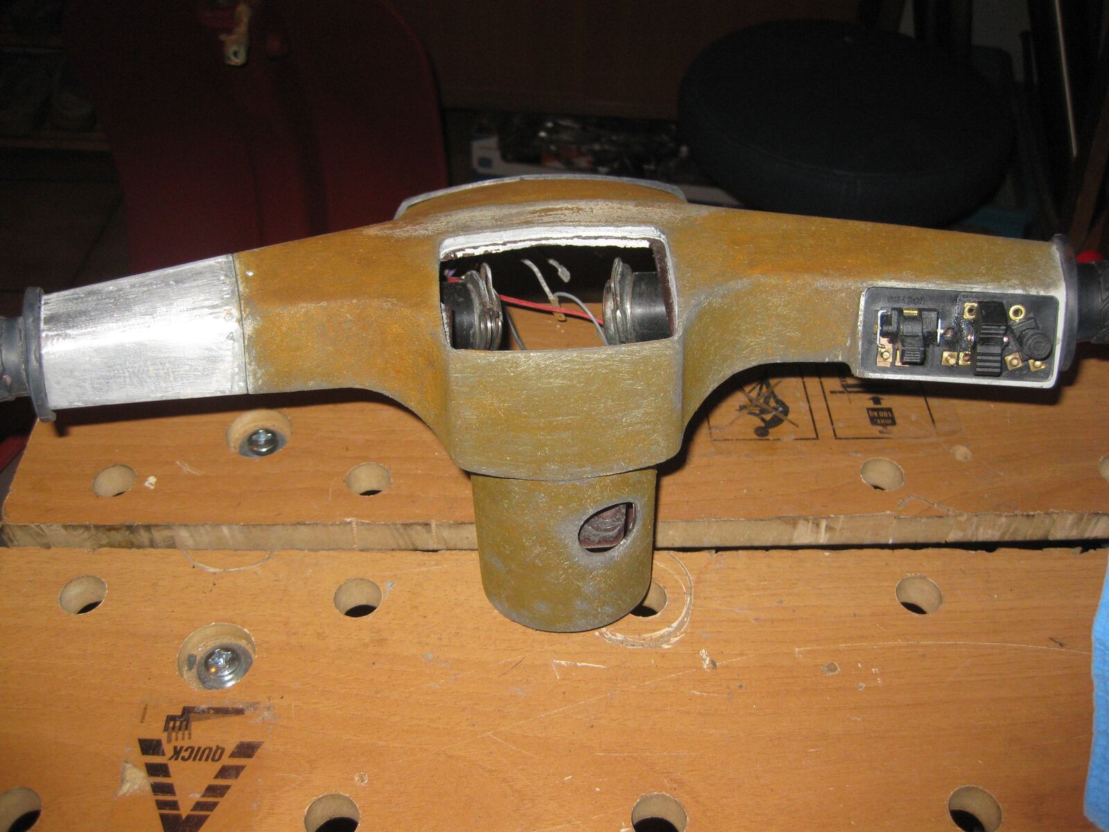

    • May 9, 2011 at 12:00
    Rostlack nach 24 Stunden mit Aktivator behandelt:
      • 249.65 kB
      • 240.14 kB

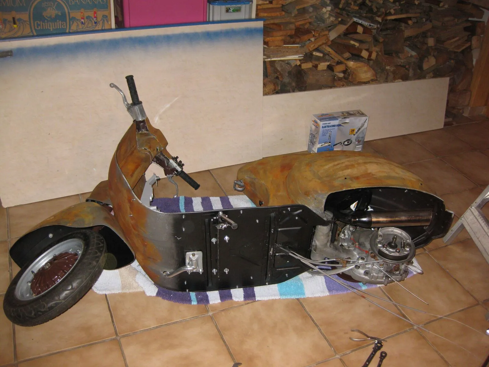

    Rosti ist wieder zu Hause!
    hab ihn dem Schweißer entrissen, jetzt kanns weiter gehen.
