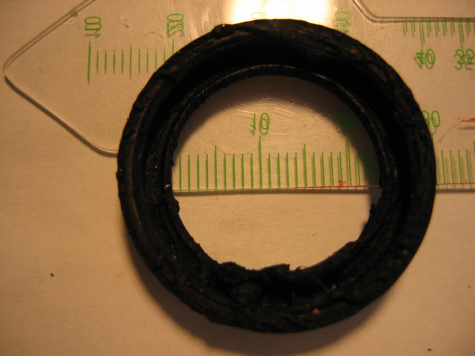

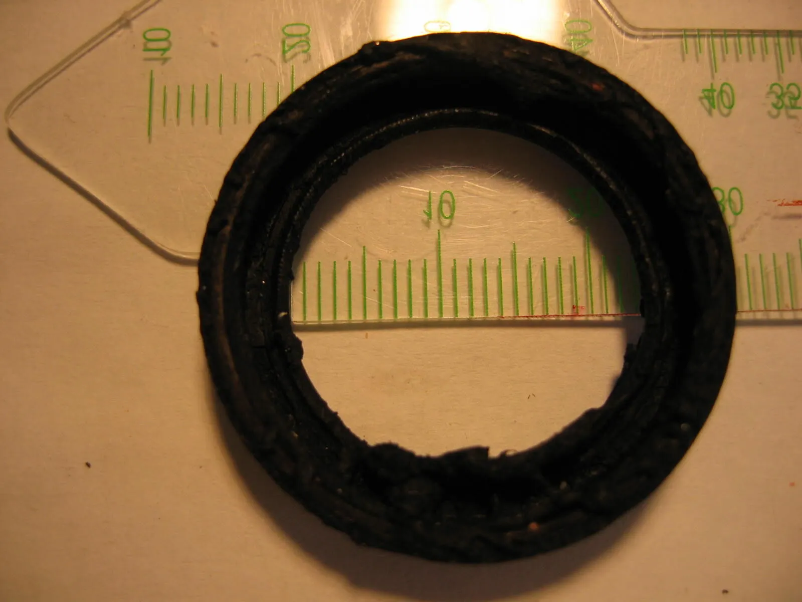

    • opti
    • June 4, 2010 at 16:29
    Simmerring lima-seitig nach 9 Jahre Standzeit
    hatte aber noch 2 Wochen gehalten
    Innendurchesser von 20 auf 23 mm
    den gegenüber hab ich noch nicht besichtigt sie läuft ja momentan super
