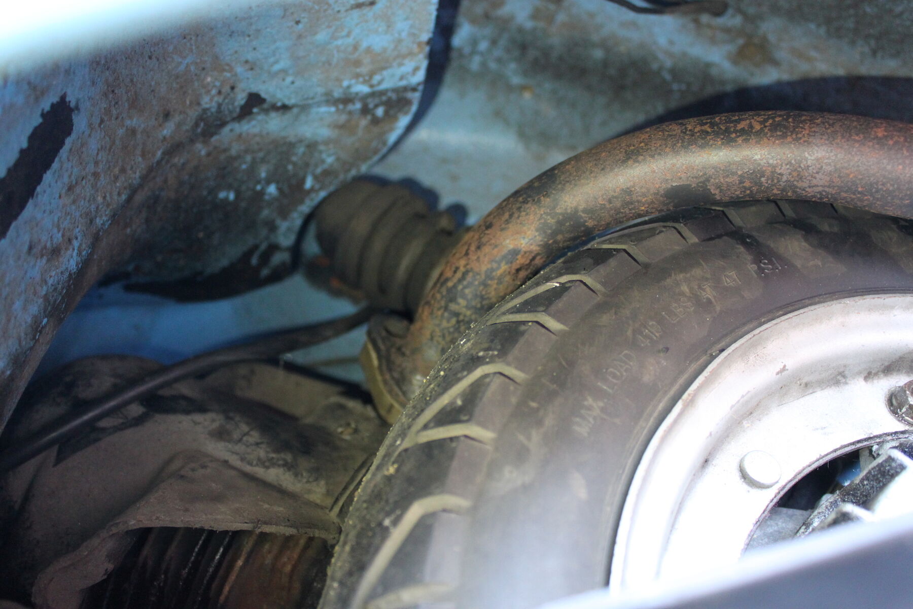

    Danke dir!

    Super danke, ich werde mir gleich mal die Teile bestellen und euch auf dem Laufenden halten. Was für schrauben brauche ich für die befestigung am Zylinder? gibt es da welche die ich gleich mitbestellen sollte?
  • V50 Aufpuffrohr schleift am Rad, was tun?
    • KevinKnopf
    • June 3, 2014 at 14:52

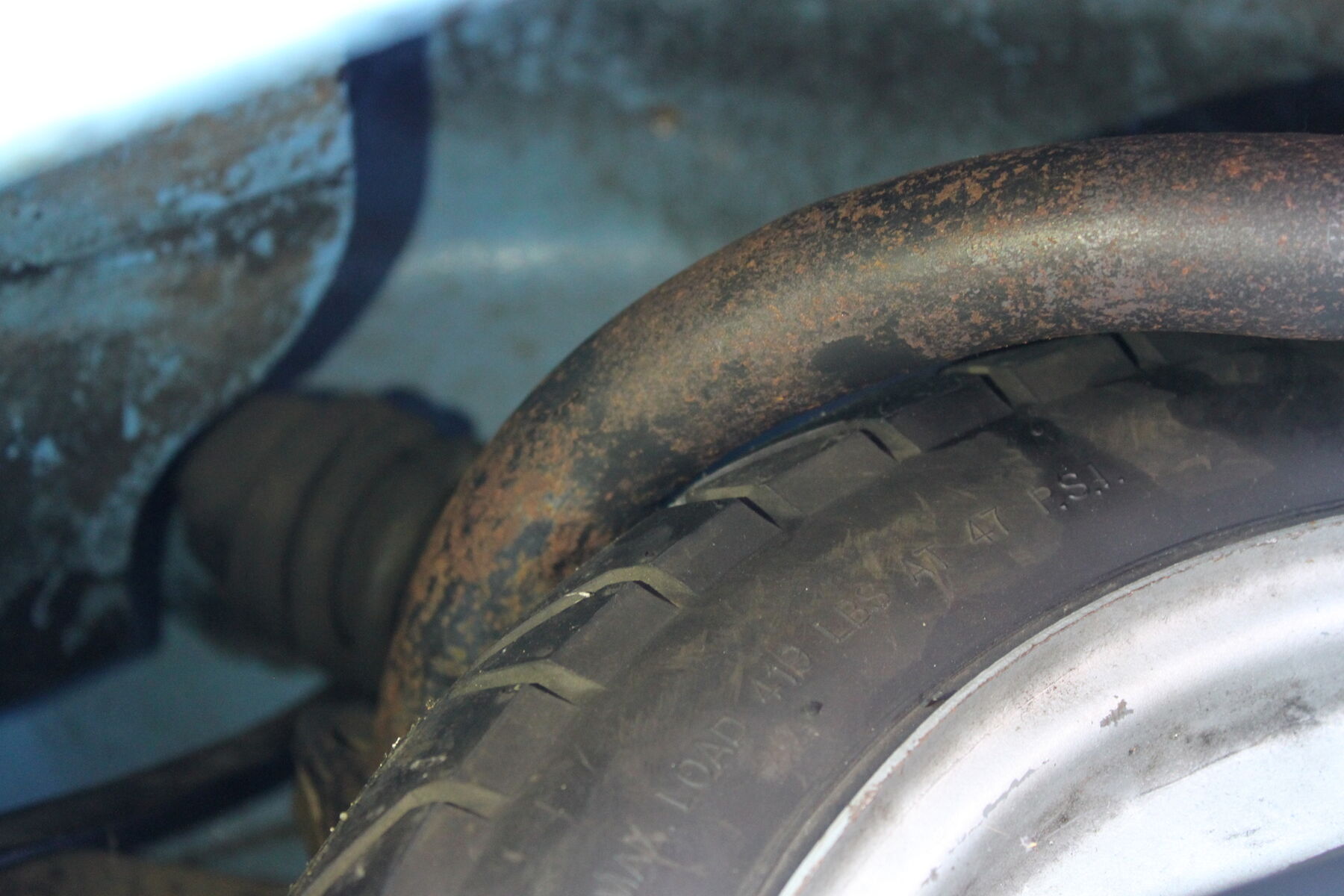

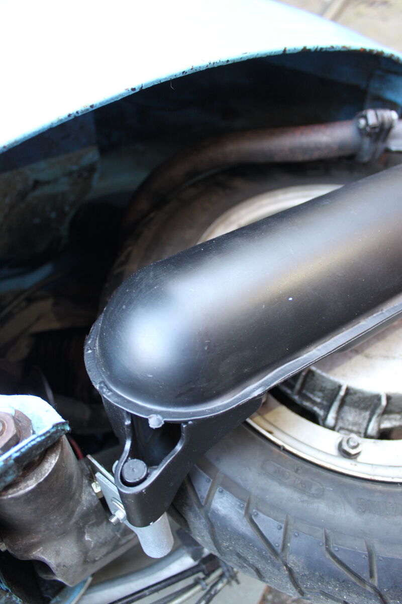

    so ist das mit Lehrgeld... :| ich dachte mir, dadurch dass nicht der orginale v50er motor verbaut ist, sitzt der auslass vom zylinder nicht an der richtigen stelle, was dann zu problem mit dem auspuffrohr im motorraum führt.
    Könnt ihr mir sagen was für einen Krümmer ich mir da kaufen soll?
    Externer Inhalt vespaonline.sip-scootershop.com
    und ihr meint passt dann, und schleift nicht mehr?

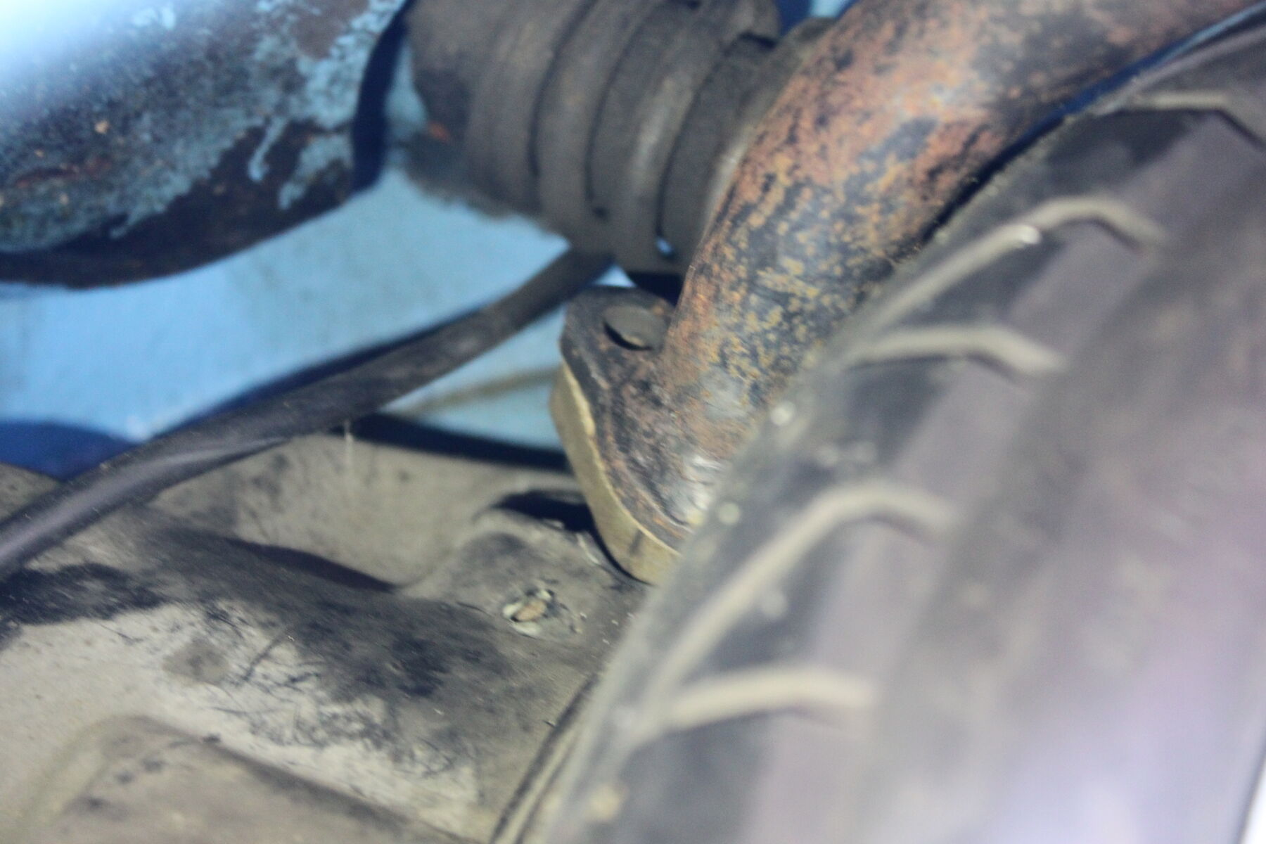

    Meint ihr das passt obwohl es ein PK motor ist? muss ich da einen PK Krümmer besorgen oder einen V50er?

    ok dass kann ich mal versuchen, jedoch ist der Krümmer jetzt schon gekürzt und gebogen worden damit er an den Ansaugstutzen passt. Dann müsste ich mir vermutlich einen neuen Krümmer besorgen...

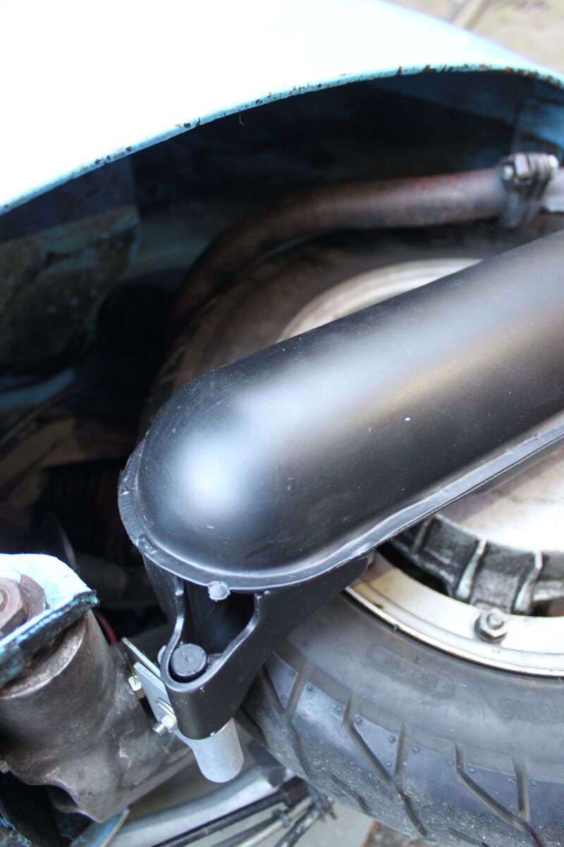

    ich meine das ist diese Banane:
    mit dem mitgelieferten krümmer/auspuffrohr. Dieser wird am Ansaugstutzen befestigt.

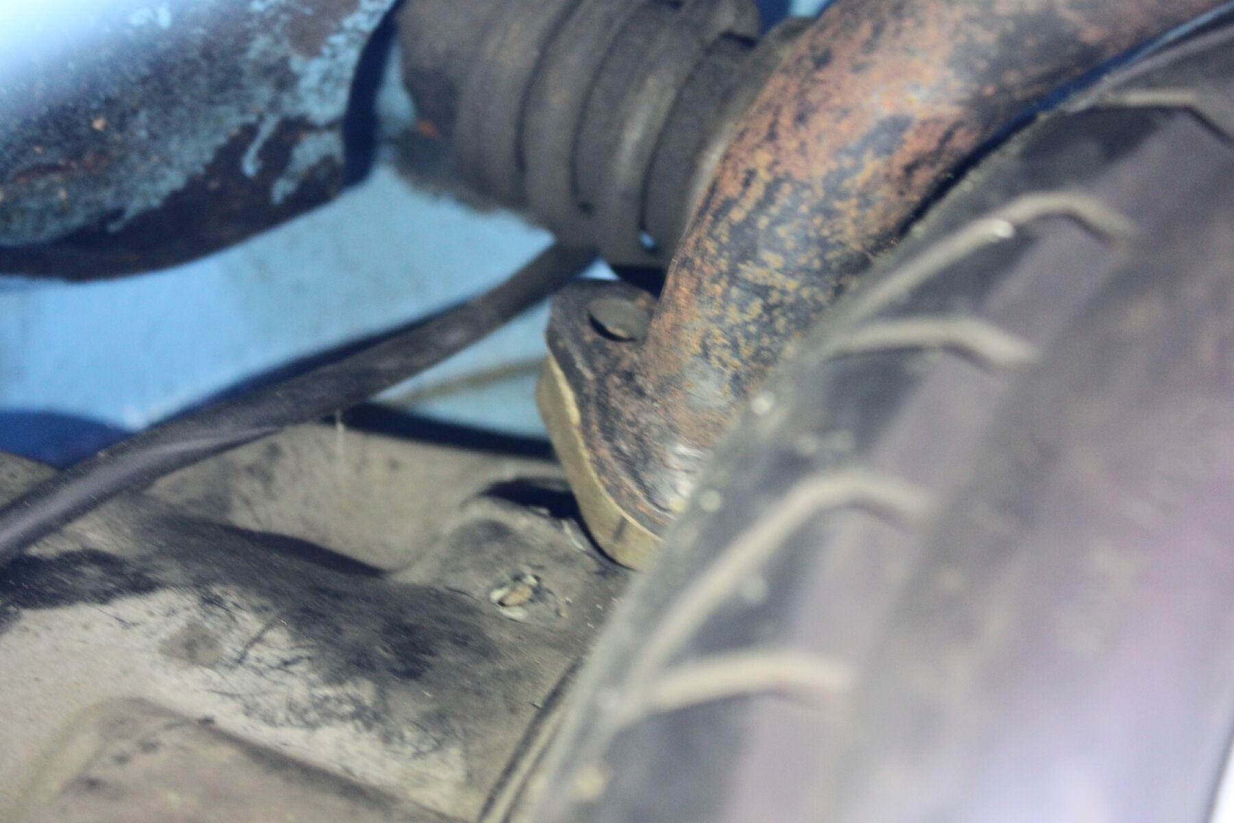

    Moin,
    die Rollersaison hat bereits wieder angefangen und um mit
    meiner Vespa das schöne Wetter zu genießen, hoffe ich, dass ihr mir bei
    einem Problem helfen könnt. Meine V50 hat von seinem Vorbesitzer einen
    PK Motor spendiert bekommen. Da der alte Auspuff durchgerostet ist, habe
    ich Probleme mit dem Auspuffrohr des neuen Auspuffs. Ich habe bereits
    das Rohr leicht gekrümmt und angepasst, dadurch ist dieser kleine
    Spielraum entstanden.Trotzdem: der Reifen beginnt am Krümmer zu
    schleifen, wenn man über Bodenwellen und des Gleichen fährt.
    Vielleicht habt ihr paar Ratschläge was ich das beheben kann.
    Folgendes habe ich mir überlegt:
    - Felgen umrüsten von 10" auf 9" bzw auf 8" (wenn das geht, was brauche ich dazu?)
    - Schmalere/ dünnere Bereifung (momentan ist 3.00x10" drauf)
    - Stärkeres Federbein, dass das Hinterrad nicht mehr so "stark" eintaucht.
    - Auslasstutzen modifizieren, sodass der Krümmer weiter vom Rad entfernt/ in einem anderen Winkel vom Rad angebracht werden kann. (kann man einen Auslasstutzen modifzieren? )
    - Auspuff abermals modifizieren.
    Besten Dank
    Anbei einige Fotos
