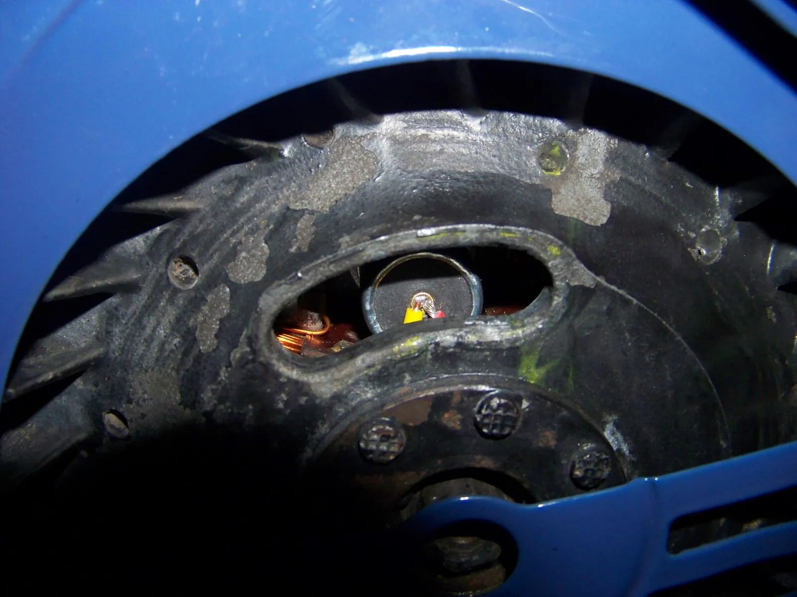

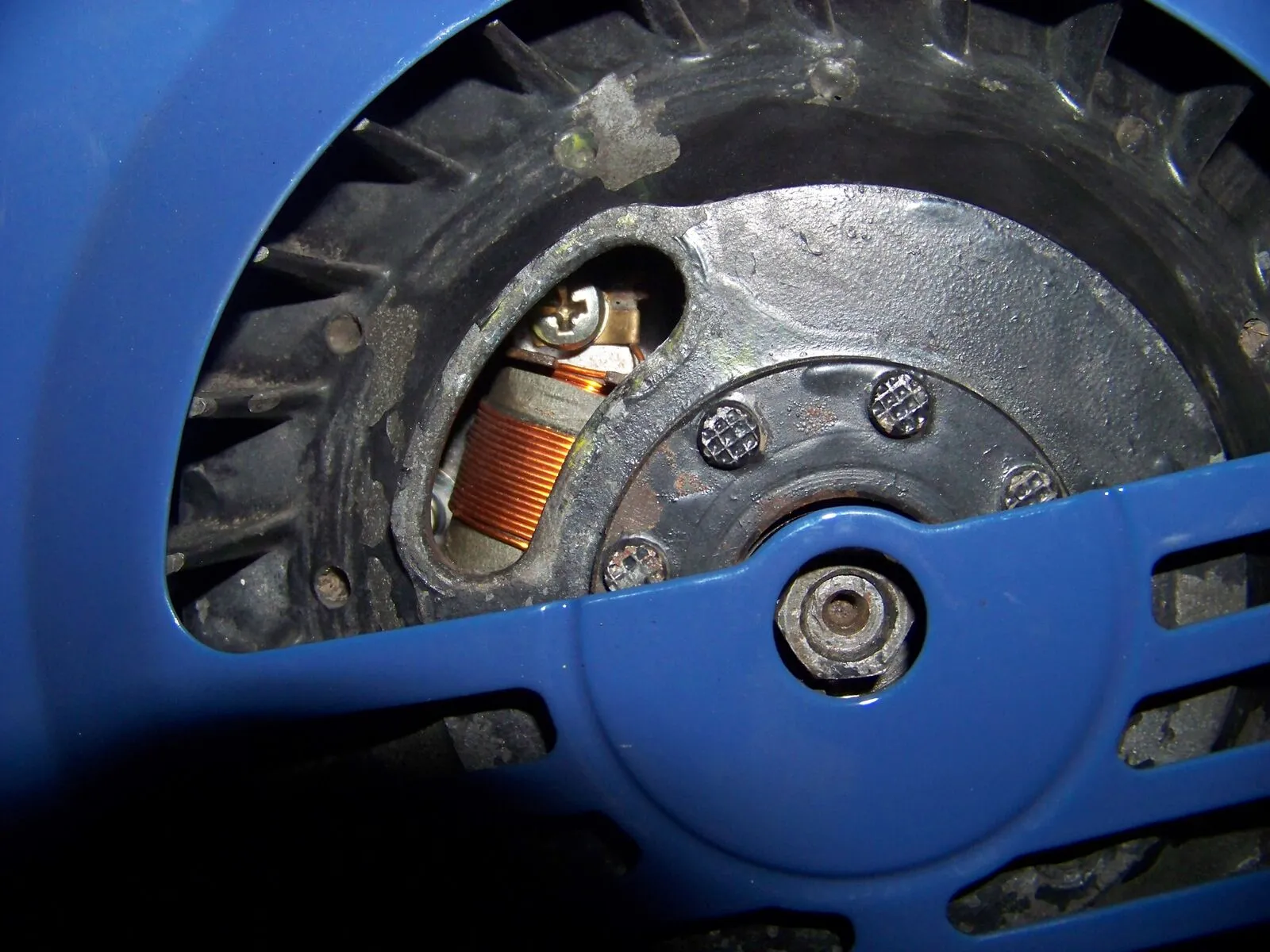

ja die Vespa-Bibel hab ich eh, aber es is schwierig sich so einfach da einzulesen wenn man mit der Materie noch nichts am Hut hat. Hab das mit dem Vergaser jetzt aus dem Forum und dem Buch und nachdem ich es gemacht habe leutet mir das jetzt auch ein. Ich weis dass ich mit sicherheit etwas Nerve
aber wenn ich nen Tipp bekomme wo ich suchen muss, versuch ich mich eh anders noch zu informieren um das hinzubekommen. Hab mir auch schon ne Anleitung bzgl dem Unterbrecher und des Zündkontaktes runtergeladen...
Versteh mich ned falsch, aber wenn ich das Buch auswendig lerne, aber nicht gleichzeitig an der VEspa bastle bringt mir das nicht wirklich was...Der Zündfunke müsste jetz gut sein - hab Heute ne neue Kerze reingemacht - hatte aber keine Zeit mehr das genauer anzuschauen...
trotzdem Danke
hab mal noch schnell 2 Bilder gemacht - ich seh leider den Unterbrecher nicht (bin aber auf 10 uhr)
is aber scho dunkel - ich schau am Freitag nochmal nach, falls die Bilder nichts helfen... -
...ja ok, werd ich machen! danke!
ja ok, danke dir - meld mich dann Morgen wieder
