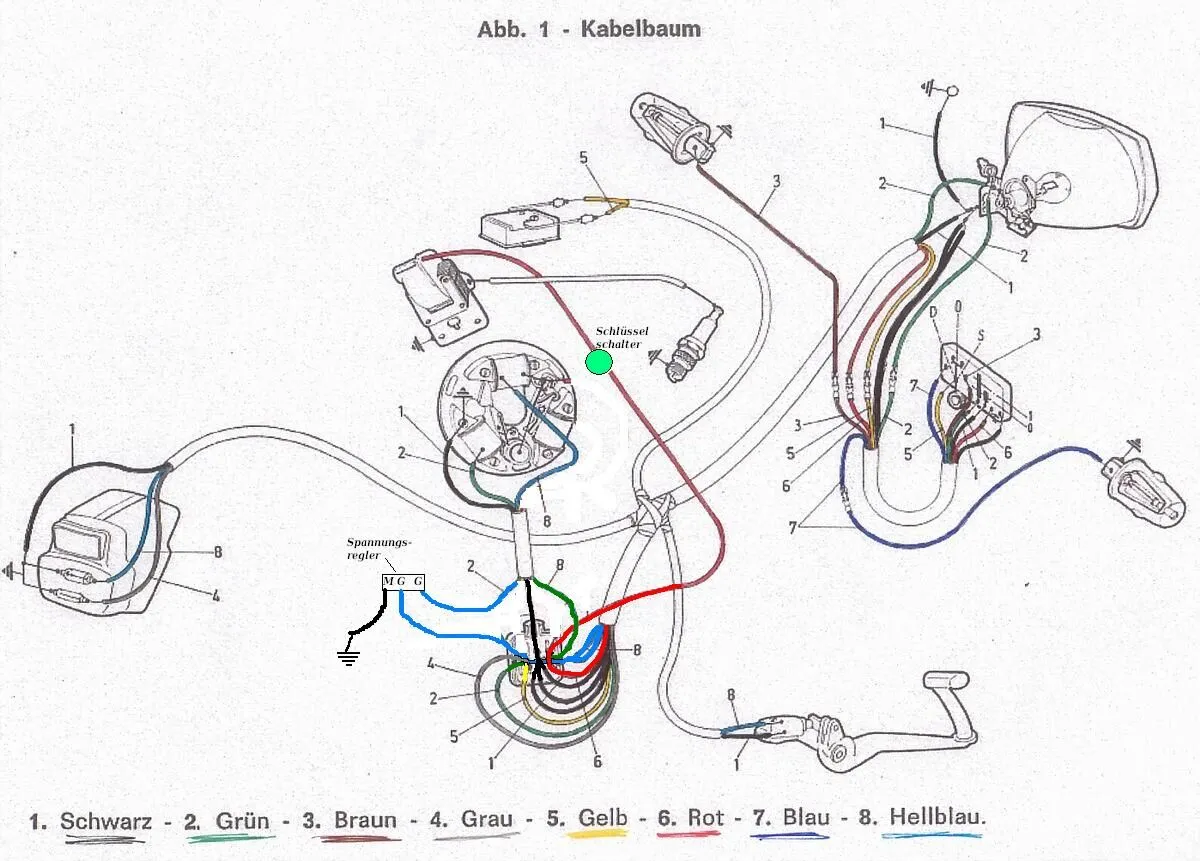

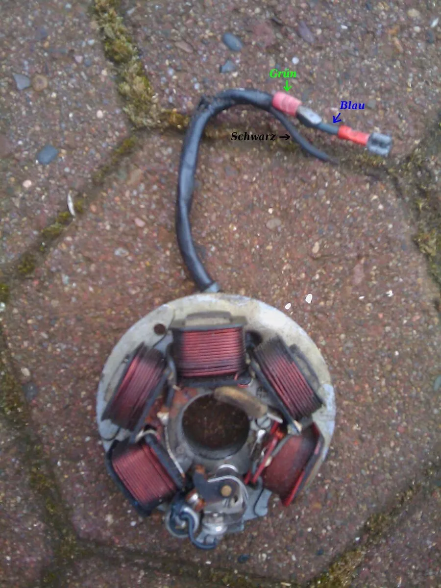

Moin Leute,
habe ein Problem mit der Verkabelung meiner V 50 Special. Ich weiss einfach nicht was wo dran kommt und finde auch keinen geeigneten Schaltplan. Habe schon diverse Beiträge durchforstet, aber bin immer nur auf 12V Kontaktlos gestossen! Habe eine 12V Kontaktzündung mit drei Kabeln, Grün,Blau und Schwarz ( aus deutscher Special mit 4 fach Blinker).
Ich besitze allerdings eine Ital. Special und habe deshalb den Regler im Werkzeugfach verbaut.Da ich Null Plan von Elektrik habe, habe ich mich erstmal nach diesem Schaltplan gerichtet:
Ergebnis: Birnen durchgebrannt, weil kein Spannungsregler!
Nun habe ich einen Regler und momentan sieht meine Verkabelung so aus:Ergebnis: Lichtschalter EIN, Nix leuchtet ( Blinker gehen auch gar nicht; vermutlich auch durchgebrannt) Aber wenn ich die Bremse drücke leuchtet der Scheinwerfer und das Brems- oder Rücklicht ( untere Birne ??)

Danke lukk, das hilft mir nun mal gar nicht weiter! Meine frage war: welche Komponenten müssen an blau und welche am Grün?
Habe das nach nem Plan probiert aber kein positives Ergebnis bekommen!Danke trotzdem für den versuch!
Greetz

Hab nen neuen KabelBaum von SiP, raus kommen:
blau-bremslicht
Gelb-Blinker
Grau-rücklicht
Grün-frontlicht
Rot-zündspule
Schwarz-masseJetzt weiß ich nicht, was davon an Grün und was an blau von der ZGP?
