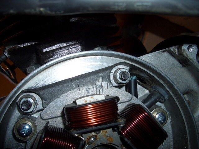

wie viel nM bekommt denn das lüfterrad ? kann ein zu fest angezogenes Lüfterrad das starten unmöglich machen ?
ja schon kla aber der ging kaputt als ich den vergaser ausgebaut hab der is völlig verhärtet gewesen...
zylinder hatte ich mit auch angeschaut der sah ganz gut aus also da war kein problem zu erkennen -
So ich bin am verzweifeln
habe folgendes Problem meine Vespa pk 50 XL2 springt nicht an
Sie hatte starken Leistungsverlust gehabt dann habe ich mich dazu entschlossen nach dem rechten zu schauen hab
hab einige teile abgebaut bezinschlauch ersetzt den vergaser gereinigt neues zündkabel
neuen auspuff montiert Lüfterrad runter gemacht und da mal geschaut...und jez wieder alles zusammengebaut aba sie springt einfach nichmehr an
hab erstmal geschaut ob ein zündfunken da ist, der ist vorhanden sieht auch gut aus die zündkerze ist auch nass also kraftstoffzufuhr ist auch gegeben
am [lexicon='zündzeitpunkt',''][/lexicon] kann es doch auch nicht liegen oder da sie vorher ja auch gelaufen ist.wie sieht mit den vergaser einstellung aus wie soll die sein...
ich weis absolut nichtmehr weiter
für was ist diese Makierung
und wie soll diese stehen ?Wenn jemand einen hilfreichen artikel findet bin ich auch schon dankbar
