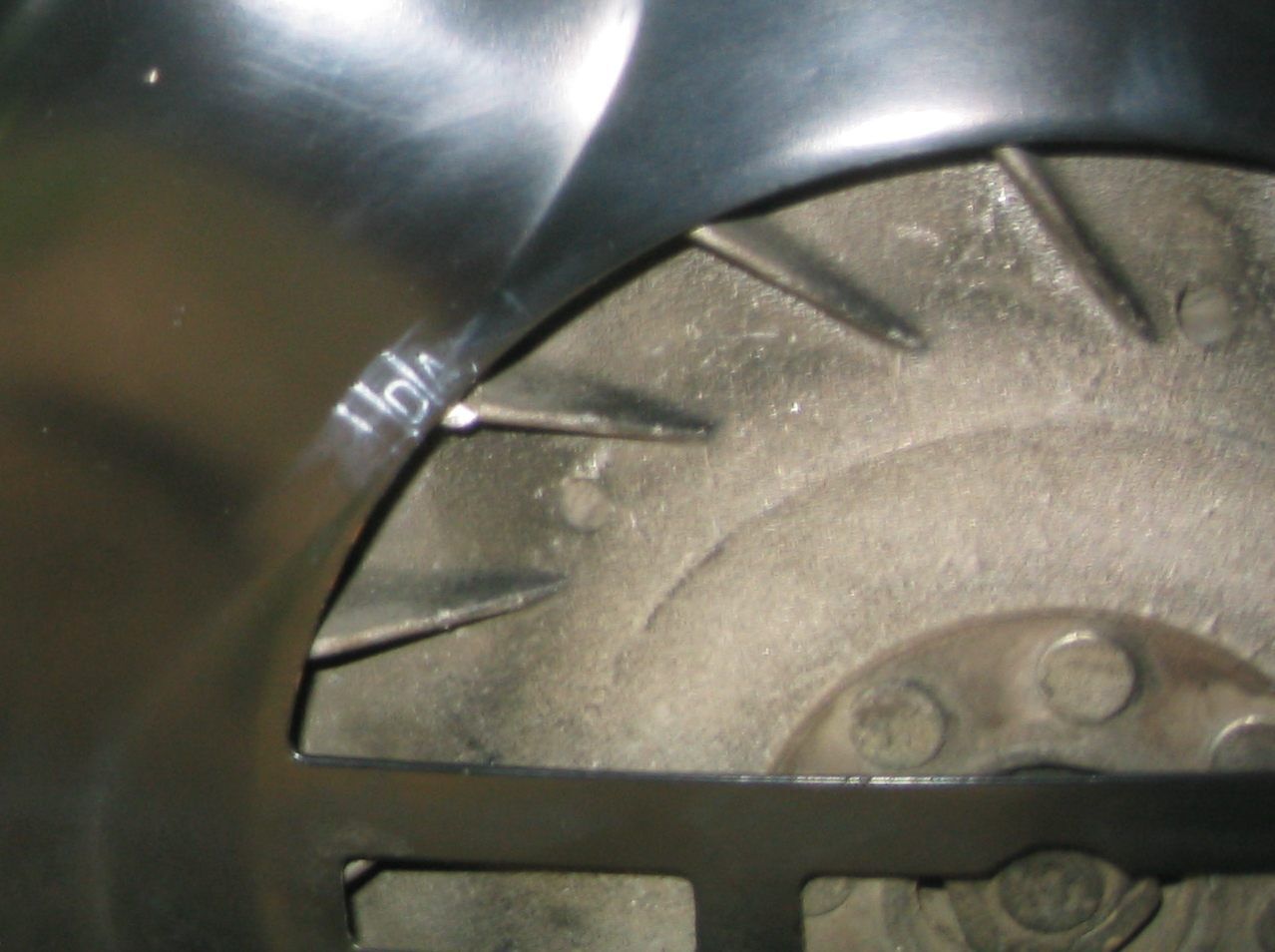

A Makierung auf Zündgrundplatte

    für was ist diese Makierung
    und wie soll diese stehen ?
    Wenn jemand einen hilfreichen artikel findet bin ich auch schon dankbar

    Das sind Orientierungsmarkierungen für den Zündzeitpunkt
    Die Forensuche hilft dir.
    Suchbegriffe sind Zündung einstellen Markierung Blitzpistole usw.

    Diese Markierungen sin dazu da, dass Du, wenn Du die Platte abgebaut hattest, sie wieder in die ursprüngliche Position bekommst.
    Wenn die Blizlampe dieses Bild zeigt, ist es OK.
