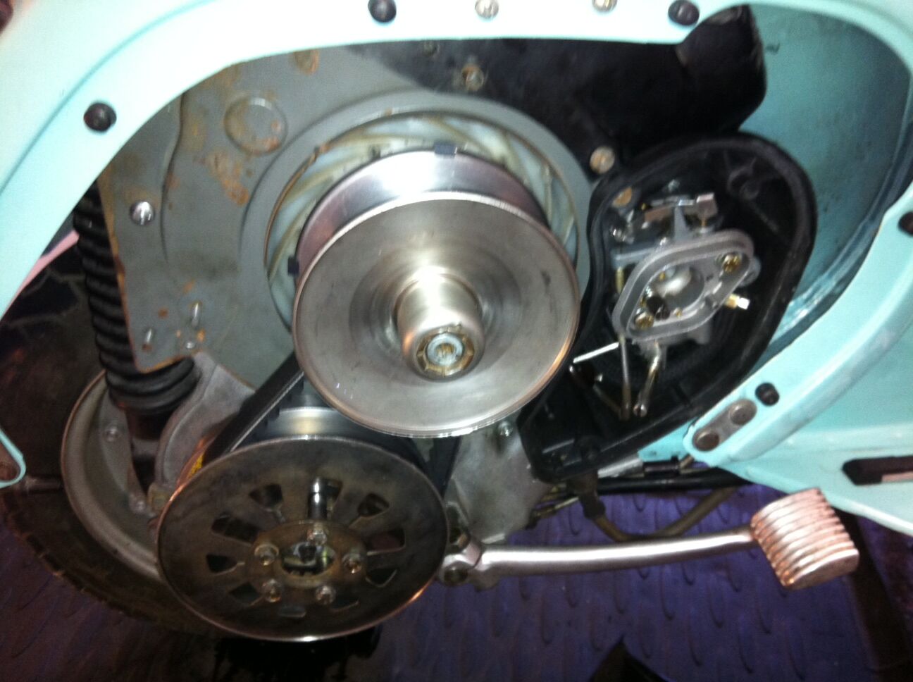

Soooo, werte Schraubergemeinde,
das Problem wurde eingekreist und erkannt. Konnte leider noch nicht ganz behoben werden, aber die Freude ist groß, die Ursache gefunden zu haben.
Kleine Vorgeschichte: Durch Zufall bin ich direkt nach dem Kauf des Rollers bei ebay für wenig Geld auf einen gleichen Motorblock VA51M gestoßen. Hab nicht lange gezögert und ihn gekauft. man weiß ja nie, für was es gut ist.
Da ich an diesen Motor noch nie geschraubt habe, war ich mir nicht ganz sicher was mich erwartet und ob ich das Problem erkenne. So habe ich zuerst den Zugekauften geöffnet, da ich ja davon ausgegangen bin, dass der in Ordnung ist.
Nachdem ich mir einen Überblick verschafft habe, bin ich an den eigentlichen Motor.

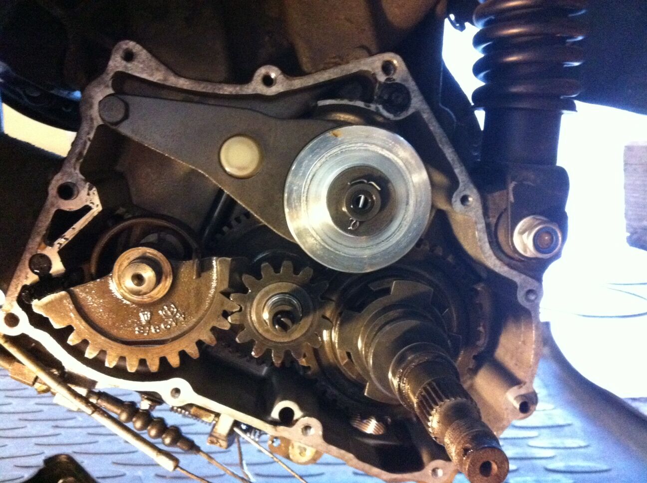

Langsam zerlegt, geschaut, demontiert, (Bild 1) und da, auf einmal, hatte ich den Fliehkraftregler in der Hand.
Dank des anderen Motors und der Reparaturanleitung war nun klar, dass sich der Fliehkraftregler vom Freilauf gelöst hat. Es ist an der Innenseite ein Feingewinde zu sehen. Der Messingdistanzring ist auch nicht mehr an seinem Platz. (Bild 2, leider verdreht, keine Ahnung wieso)
Nun muss alles nur noch an seinen Platz, dann sollte die Kleine wieder laufen.
