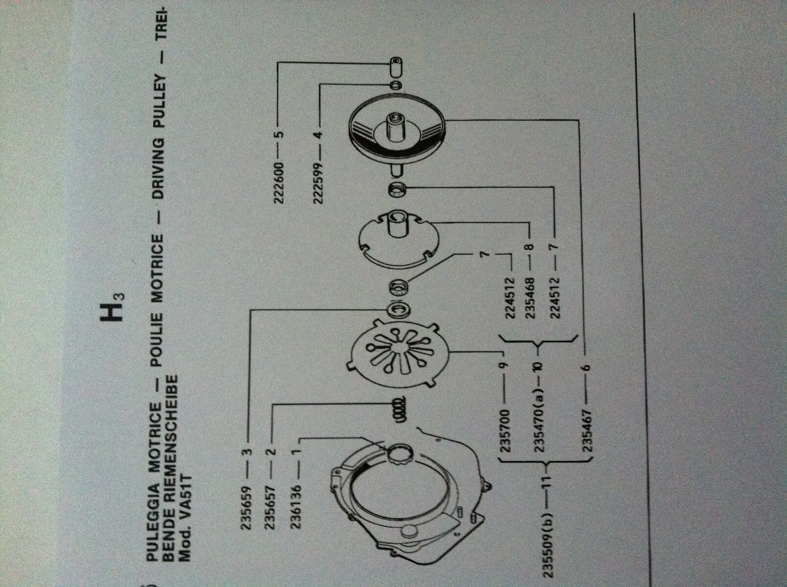

    die tellerfeder (auf bild nr.9 ) der oberen riemenscheibe bleibt nicht an ihrem platz. sie löst sich aus ihrer verzahnung des polrades und wird früher oder später die verzahnung des polrades abreißen. da es hier einige erfahrene plurimatikfahrer gibt, erhoffe ich mir mir hilfe.
    nun zu meiner frage:
    auf der explosionszeichnung (siehe bild) liegt die tellerfeder mit ihrer wölbung gleich an wie das polrad. ist das richtig?
    oder gehört die wölbung entgegengesetzt zum polrad montiert?
    montiert habe ich sie wie auf der zeichnung zu sehen, mit der wölbung auf das polrad.
    es kann doch nicht sein, dass nach nur einmal antreten und 1 min laufzeit sich die tellerfeder selbständig macht. so blöd wie diese konstruktion auch sein mag, das kann doch nicht sein, was mach ich bei der montage falsch?

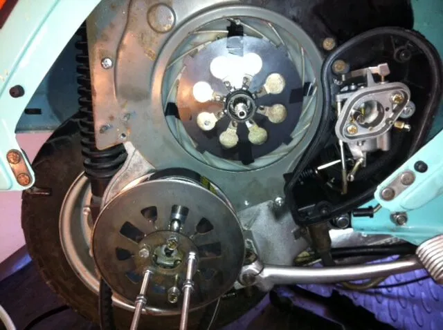

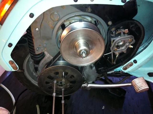

    Hier noch mehr Bilder des Einbau`s, vielleicht Hilft es euch, mein problem zu verstehen?
    Grüße

    wölbung vermutlich falschrum. die feder ist ne feder, weil sie unter spannung stehen soll.

    Das ist mir ja schon klar, wenn ich aber von der Zeichnung ausgehe, dann sollte das wohl so sein. Anders macht es für mich auch mehr Sinn. Wenn mir jemand mit Sicherheit sagen kann, dass ich auf die Zeichnung pfeifen kann, dann mach ich das auch. Aber ich habe an diesen Motor zum ersten mal rumgeschraubt. Möchte nur dieses Polrad nicht schrotten.

    mach die feder unter spannung

    Okay, danke an alle, das ding sitzt. Roller läuft. 2-) 2-)
    Leider nicht ganz 100%, Kann losbeschleunigen, ab einem gewissen Kraftaufwand gibts einen Ruck und es beginnt ein rattern. Aber nur beim Gasgeben, sprich, wenn die untere Welle nach außen geht, gehts los. Hab ein Video davon gemacht, leider kann ich es hier nicht hochladen. Vielleicht ein Link:
