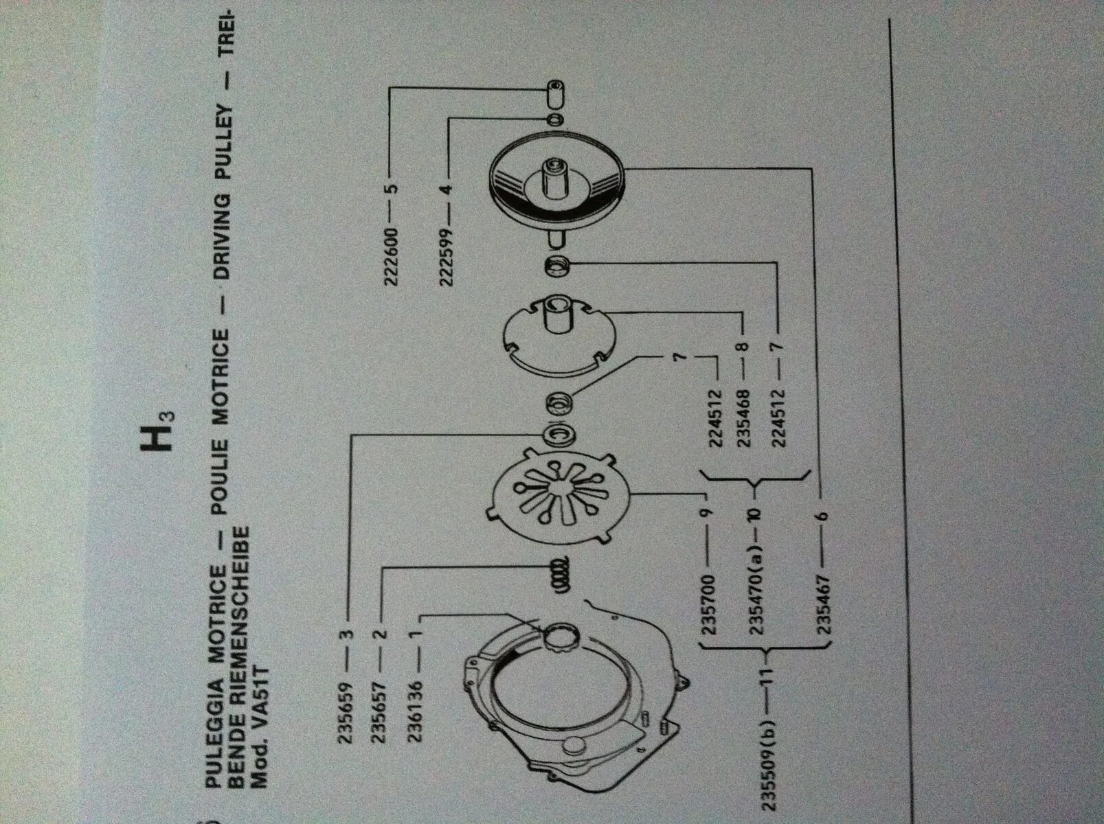

    Das ist mir ja schon klar, wenn ich aber von der Zeichnung ausgehe, dann sollte das wohl so sein. Anders macht es für mich auch mehr Sinn. Wenn mir jemand mit Sicherheit sagen kann, dass ich auf die Zeichnung pfeifen kann, dann mach ich das auch. Aber ich habe an diesen Motor zum ersten mal rumgeschraubt. Möchte nur dieses Polrad nicht schrotten.
    Danke erstmal

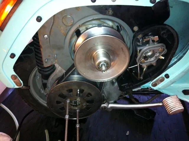

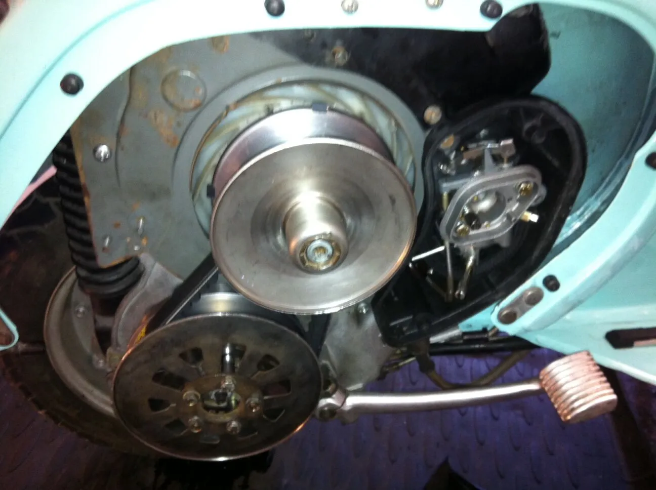

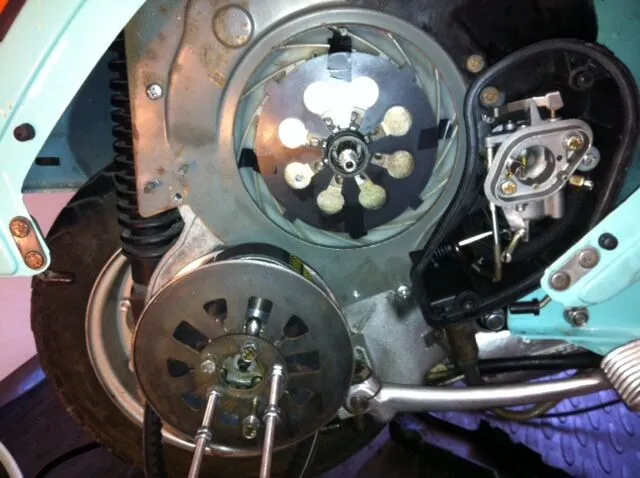

    Hier noch mehr Bilder des Einbau`s, vielleicht Hilft es euch, mein problem zu verstehen?
    Grüße

    vor einigen Wochen habe ich die erste Problem mir meiner kleinen besonderen Automatik beschrieben. Siehe pk 50 automatik mit defekter kupplung/antrieb? wer kennt die problembeschreibung?
    nun habe ich ein funktionierendes ersat-polrad gefunden und eingebaut. heute mittag erster probelauf, vespe läuft, aaaber:
    die tellerfeder (auf bild nr.9 ) der oberen riemenscheibe bleibt nicht an ihrem platz. sie löst sich aus ihrer verzahnung des polrades und wird früher oder später die verzahnung des polrades abreißen. da es hier einige erfahrene plurimatikfahrer gibt, erhoffe ich mir mir hilfe.
    nun zu meiner frage:
    auf der explosionszeichnung (siehe bild) liegt die tellerfeder mit ihrer wölbung gleich an wie das polrad. ist das richtig?
    oder gehört die wölbung entgegengesetzt zum polrad montiert?
    montiert habe ich sie wie auf der zeichnung zu sehen, mit der wölbung auf das polrad.
    es kann doch nicht sein, dass nach nur einmal antreten und 1 min laufzeit sich die tellerfeder selbständig macht. so blöd wie diese konstruktion auch sein mag, das kann doch nicht sein, was mach ich bei der montage falsch?
    bitte, bitte, ich möchte endlich die kleine fahren, freu mich über jede meldung

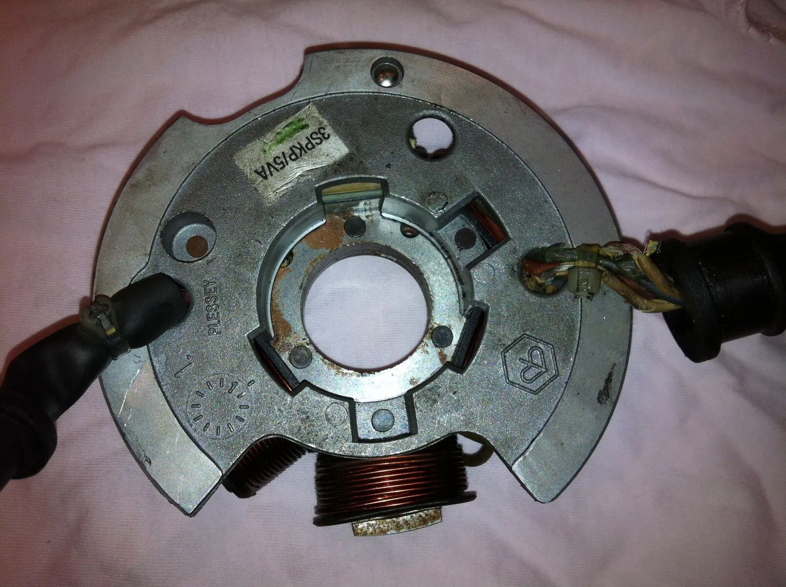

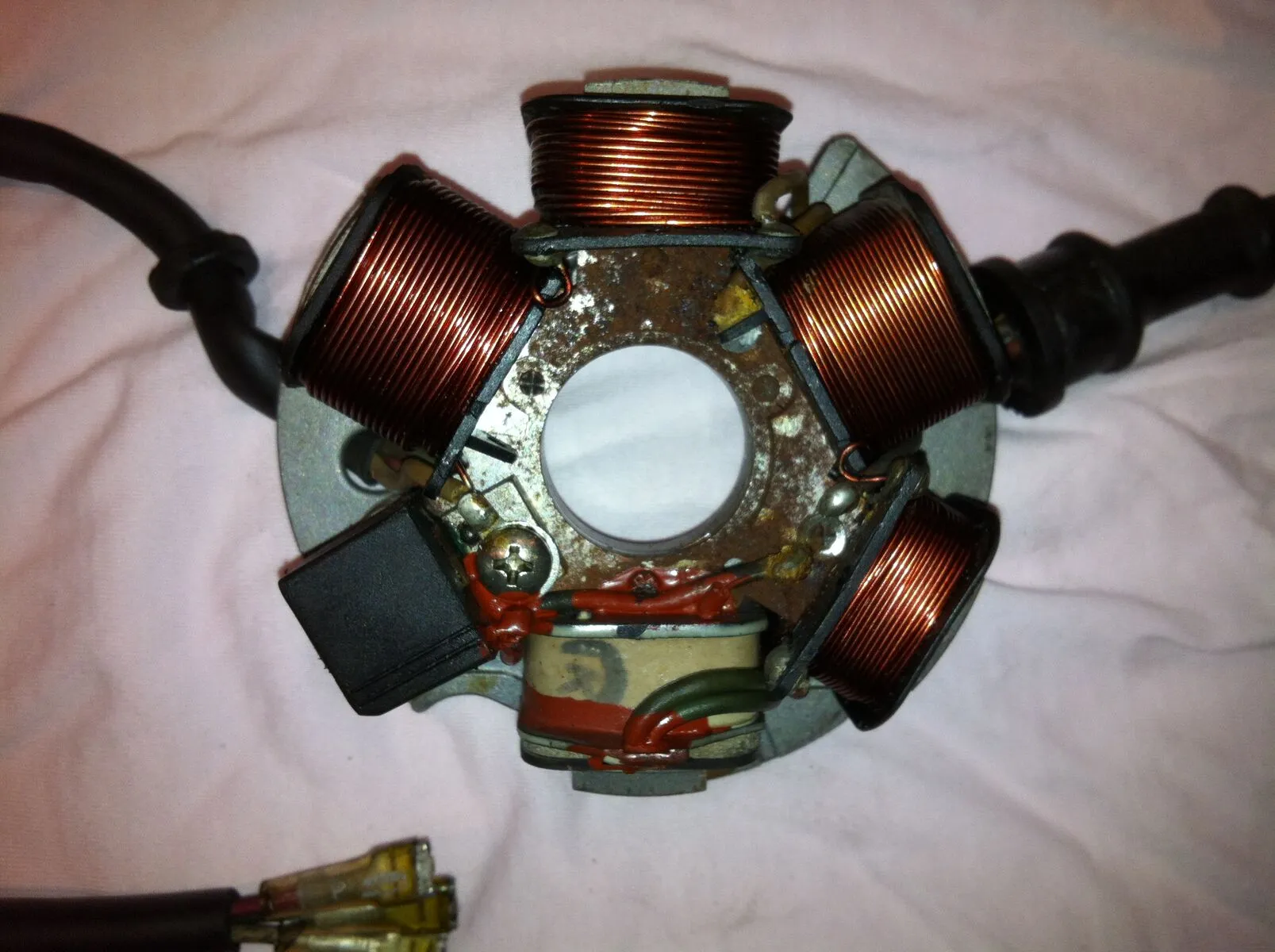

    Weiß jemand, ob die alle gleich sind? meiner wäre mit Batterie. Und ich hab 8 Kabel.
    Oder braucht man für jeden Typ ne andere Platte?
    Grüße

    bei der Demontage der Zündgrundplatte musste ich leider feststellen, dass sämtliche Kabel spröde geworden sind und beim Ausbau zerbröseln.
    Weiss jemand, speziell die Automatik-Liebhaber, ob ich eine spezielle Zündgrundplatte habe?
    Auf was muss ich bei Ersatz achten? Ich starte parallel eine Suchanfrage im Bereich "Marktplatz"
    Späte Grüße Sudlicht
